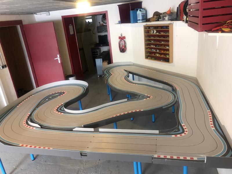

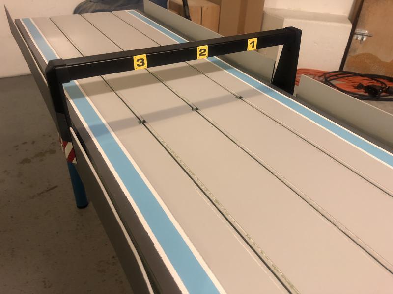

superbe, comment as tu fais les cercles de couleurs supplémentaires pour les avoir si réguliers.
Bilippe
Date du message : mercredi 11 juillet 2018 à 08h48
cousinhub88 a écrit :Avec du ruban adhésif de masquage... c’est long de mettre en œuvre, tout est dans la préparation... il faut de la patience, centimètre pas centimètre...superbe, comment as tu fais les cercles de couleurs supplémentaires pour les avoir si réguliers.
Messages : 6.908
Piste : Bois davic
Nombres de voitures : > 100
Date du message : mercredi 11 juillet 2018 à 09h53
Bilippe a écrit :cousinhub88 a écrit :Avec du ruban adhésif de masquage... c’est long de mettre en œuvre, tout est dans la préparation... il faut de la patience, centimètre pas centimètre...superbe, comment as tu fais les cercles de couleurs supplémentaires pour les avoir si réguliers.
Je me doute bien, surtout que faire un cercle avec du scotch de masquage il faut de la patience.
Tu as utilisé quoi comme peinture.

Le pont de cellules fonctionne parfaitement

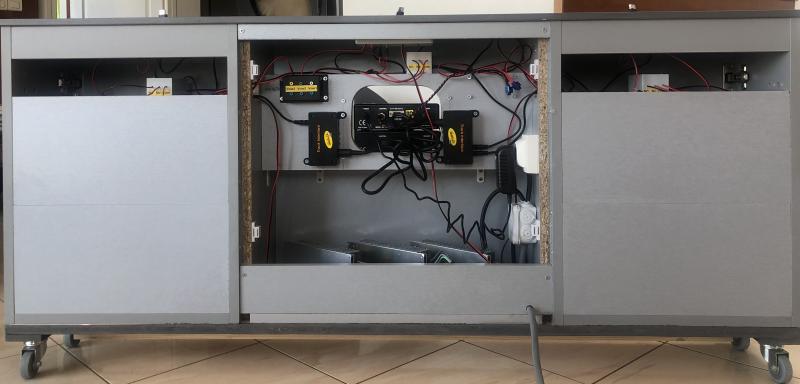

Les régulations de courant, inverseurs de sens, télémétries… tout est opérationnel
Le câblage est fait pour que chaque composant peut être changer indépendamment (relai, régulation, alim… )

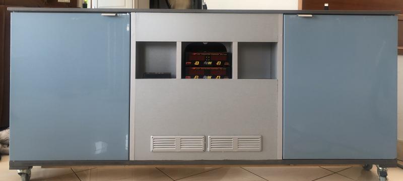

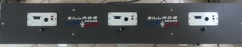

Beaucoup me pose la question en MP de ce que j’ai mis comme composants dans mon meuble des postes de pilotage.
Aussi, je vous re-poste les photos avec des légendes.
Si nouvelles questions, vous pouvez les poser en public... je partage volontiers et cela m’évitera de faire plusieurs fois les mêmes réponses.
Le montage :
220v - alim 24v 5A - régulation 60v 7A - fiches banane pour la poignée - relai pour coupures « Stop and Go » - inverseurs de sens avec position neutre - piste.
Nota: le relai est actionné par le DS 300
Un pont de cellules DS Racing 4 voies, télémétrie Slot- it puis DS 300 voies 1&2 et voies 3&4
à+, Philippe.

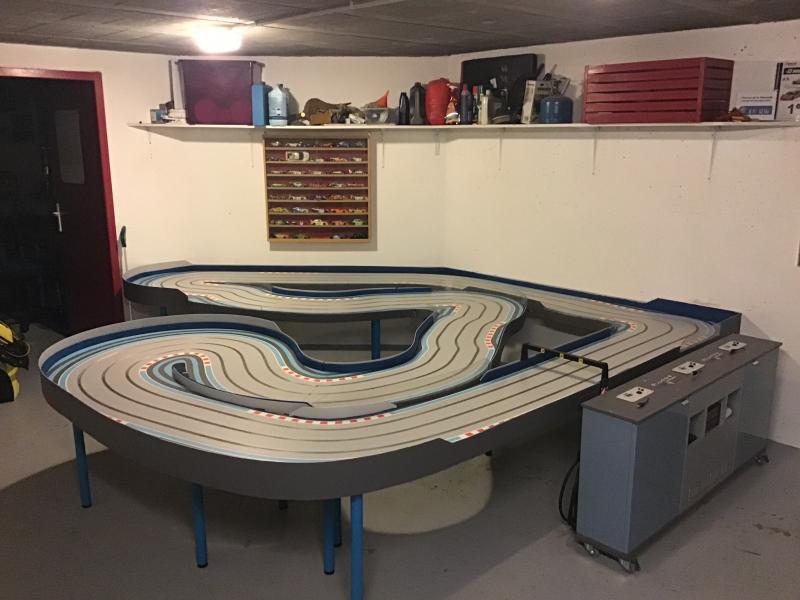

Et maintenant que tu as tout testé et que tout fonctionne, tu as pu enlever les câbles de démarrage!
Oui, c’est parfait !
De la piste aux postes de pilotage, il n’y a que les deux câbles
du pont de cellules et un câble pour l’alimentation de la piste.
Comme le meuble des postes de pilotage est sur roulettes,
il est facile de changer de lieu de jeu.
On peut se reculer de 6 m ou se mettre sur un autre côté.
Idéal pour améliorer son adaptation
