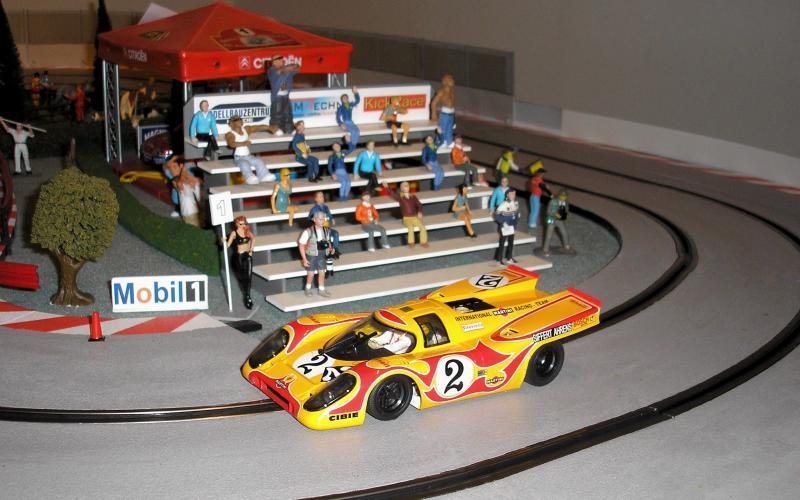

On peut faire passer sans problème sur du Ninco (écartement 90mm comme le Polistil) toutes les 1/24 vintage ainsi que quelles marques plus récentes comme les White Point par exemple.
Le seul problème du Ninco c'est le slot qui se resserre au niveau des jonctions. Il faut donc ou bien passer un coup de Dremel équipé d'un foret de 3mm ou au cutter pour élargir très légèrement ou bien limer les guides de toutes les autos.
Bien sûr c'est mieux sur du Carrera (100mm) et sur les pistes bois.
Grrrrrr impossible, encore un bug iservices, d'insérer une vidéo !!!
Voici un lien direct vidéo de 1/24 sur du Ninco
Ou la même chose avec photos en prime sur le site du MMC ICI. Si le lien n'y va pas directement, clique sur année 2009
