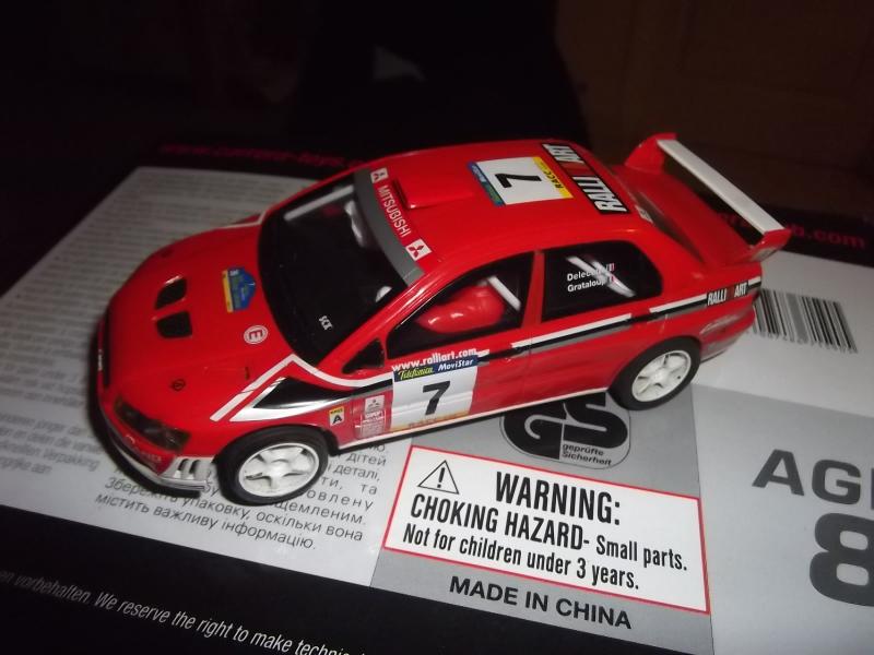

Désolé Mann72, j'ai été un peu long, mais voici des photos de la Mitsu :
......extérieurement, elle est normale.

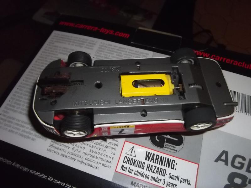

Dessous, ça ce corse, le MSC est à l'air libre, effet aimant garanti. Seules les deux petites pattes qui sont à l'origine de part et d'autre du collecteur du moteur RX ont dû être otées.
Pneus fins 0 grip devant (des rainurés Sloting+) et SCX slicks bien rodés derrière, parfaits sur du Ninco, juste un peu de dérive mais bon grip latéral et accélération/freinage.

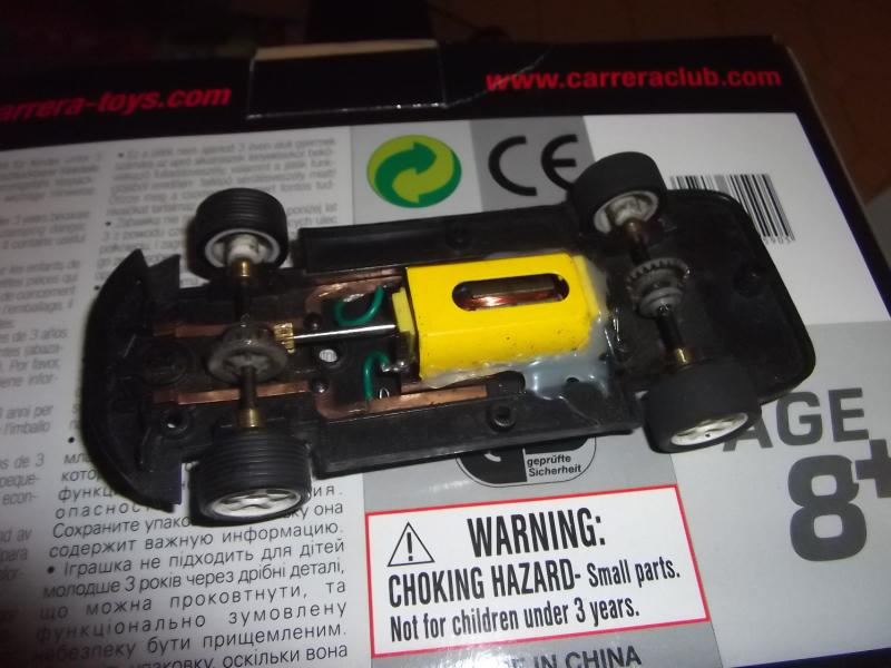

L'intérieur du chassis. On voit bien les deux cales jaunes devant et derrière le moteur ; les axes sont parfaitement de la bonne longueur.
Pas de soudure, les fils sont juste glissés sous les lamelles SCX. La colle chaude n'est pas forcément nécessaire, mais vu la puissance du MSC, j'ai préféré bien sécuriser le tout.
Voilà, n'hésite pas à demande d'autres infos si besoin. Et le pignonnage en 9x27 est très suffisant, la vitesse de pointe et les accélérations sont impressionnantes, de même que le freinage.
