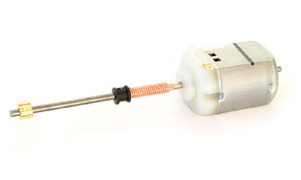

je monte une corvette greenwood et j'ai un doute sur le moteur car le moteur est a l'avant.
est ce que cela irait
c'est un moteur fly/gb track
merci d'avance pour vos conseil

| dadu a écrit : |
| je monte une corvette greenwood et j'ai un doute sur le moteur car le moteur est a l'avant. est ce que cela irait c'est un moteur fly/gb track normalement c'est ça Mr CLEAN est le HITMAN du slot Auteur Message BG67 Genre : Masculin Masculin Inscription : 18/02/2008 Date du message : jeudi 13 mars 2008 à 21h51 G UNE VIPER AVEC LA MEME CONFIGURATION ET PAS DE SOUCI ELLE ROULE TRES BIEN certains sont nés avec une pedale de frein au pied d autres avec une gachettes a la main Auteur Message dadu Date du message : jeudi 13 mars 2008 à 22h28 MERCI CELA M'ENLEVE LE DOUTE Auteur Message coyote33 Date du message : dimanche 16 mars 2008 à 21h24 attention quand meme, suivant les modeles les axes ne font pas tous la meme longueur....
Auteur Message Date du message : mercredi 19 mars 2008 à 22h52 Au pire, si tu es trop court tu peux rattraper un peu en rentrant plus ou moins les axes dans le ressort. Par contre attention à bien coller le palier intermédiaire, sinon casse assurée.. http://www.cigaleslotracing.fr/ |
