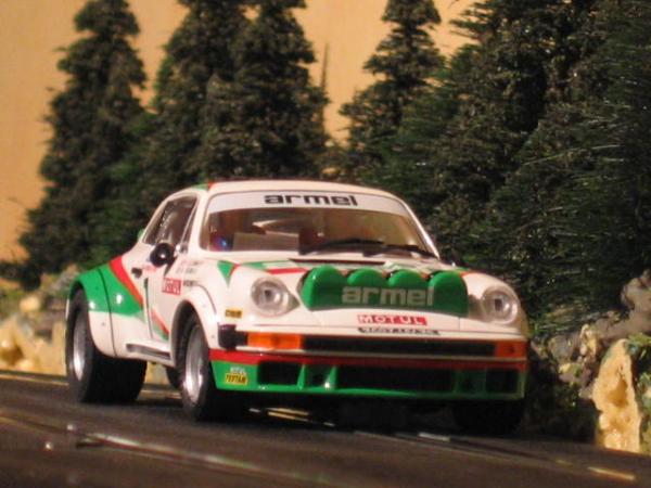

bon pas spécialiste mais à force de recherche et d'intuition j'ai constaté que contrairement aux idées reçues pour faire des gros plans sur vos autos il faut reculer l'apn au maximun du sujet et travailler avec le zoom numérique trés important jamais de flash car il annule tous les reliefs et neutralise les couleurs : lumiére naturelle ou comme moi le soir utiliser un ou deux spots
parfois éteindre complétement la piéce et ne diriger que la source lumineuse sur le sujet .
par contre imperatif en zoom numerique l'apn doit être posé et non tenu sinon c'est flou.
SI vous ne pouvez pas reculer l'apn travaillez en mode macro mais en zoom des que possible
et il faut chercher sans cesse le meilleur angle si mes photos plaisent en géneral n'oubliez pas que lorsque je l'envoie sur le forum en moyenne j'en tire 20 à 25 avant de selectionner une
TRES IMPORTANT toujours un fond a l'échelle derriere le sujet arbres stands etc et pas comme j'ai pu le voir une belle auto avec en fond la porte du séjour pour + de détails à suivre
faites des essais avant pour maitriser les bases
exemple cette photo est prise a + de 2 métres de l'auto zoom numérique 10x automatique

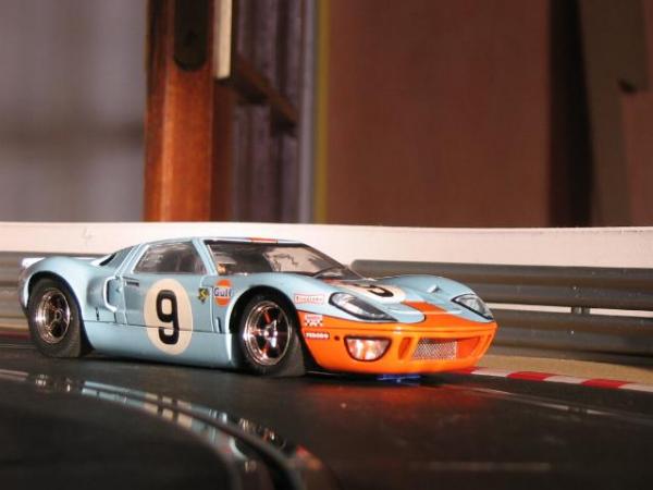

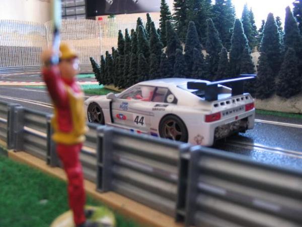

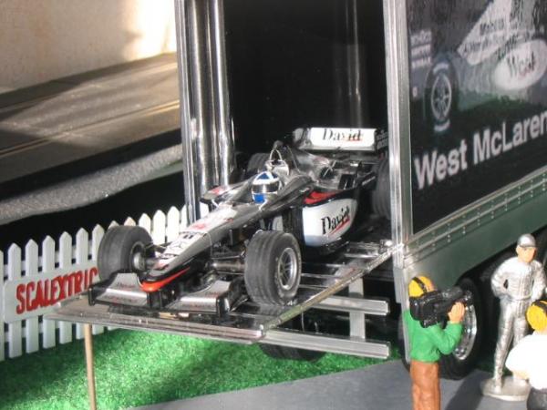

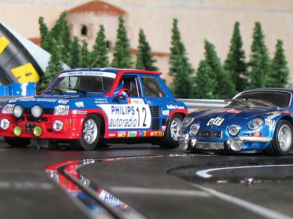

merci des tuyaux, pour le flash, je l'avais constaté ( je ne doit pas etre le seul )
par contre par ex moi je prends toujours apareil posé aussi, mais le plus pres possible en mode macro. mon apn n'a qu'un zoom optique de 3x et un numerique de 7x. le soucis c'est que ce n'est qu'un 2megapixel, donc si je m'eloigne et que j'utilise le zoom numerique ma photos n'est pas tres belle ( neigeuse ). que conseille tu pout ce cas, car je pense ne pas etre le seul a avoir un apn "simple".
kelkes exemples " lumieres du jour", dis moi ce que tu en pense ( mais franchemments ):
