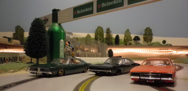

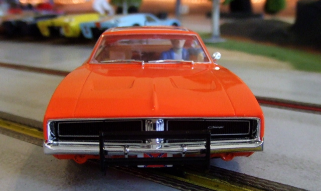

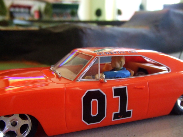

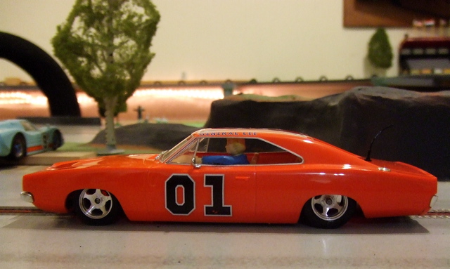

Voici une série que je viens de terminer de réaliser .
Dimanche première sortie en compétition pour le Club MRC (Montréal racing club ).
Voitures avec intérieurs allégés (carrosserie autour de 44gr quand même ) . Chassis universelle MB slot , ce chassis est une merveille , avec jantes CB design 5 spokes . Pneus NSR ultra pour Fly classic et bien sur de l'huile de coude ...
Même traitement pour les deux Scalextric que pour la Pionner .
Marcus .

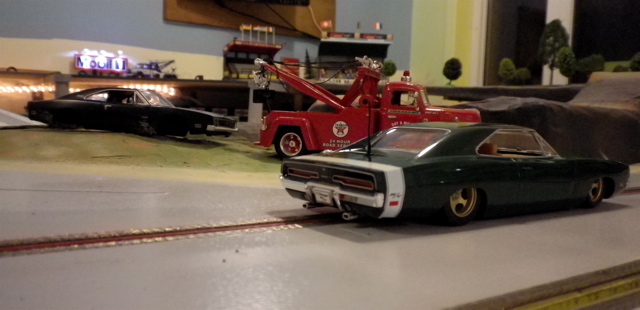

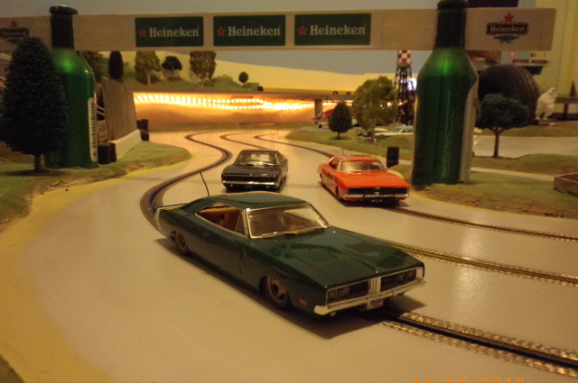

Sur la photo suivante la Charger Carrera en arrière plan va subir le même sort .
"El preparator"

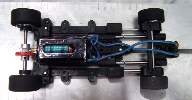

petit question : préfére tu le chassis MB slot ou bien celui de slot it "HRS 2 " ???
sont il vraiment différent?? ?
dés que j'ai l'occase , je me bricole ca !!
Marcus
Date du message : samedi 29 janvier 2011 à 15h00
Salut ,

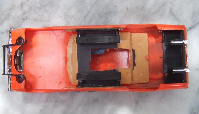

ce chassis Tu003 de chez MB slot est super pour les ''scratch'' des grosses voitures (je n'ai pas encore fait de teste sur une petite carrosserie) . Tout d'abord il est plus lourd que le HRS avec ses parties métallique cela donne un meilleur équilibre avec une carrosserie de 44gr pour les Dodge Charger . Je trouve plus pratique le système de fixation a la carrosserie et il est possible de réglé le jeu entre le châssis et la carrosserie avec quatre visses . Le berceau moteur en tripode est bien plus performant que le HRS avec vissage du moteur et plus d'option de réglage du flottement du berceau moteur dans le châssis . Le guide est relié au berceau et il est donc indépendant du châssis . Cela donne une agilité surprenante a mes Dodge Charger dans les parties sinueuses . Méme si ce ne sont pas les jantes que j'ai utilisé le châssis est fournie avec quatre belles jantes allégées de chez MB slot .Le moteur est un Gnick 23 000 rpm . Le montage de ce châssis est simple , mais il faut être minutieux il y a beaucoup de petit morceaux (visses btr , clip pour axes) . J'ai eu beaucoup plus de plaisir a monter ce châssis que le HRS I et II . Seul restriction il est juste en berceau moteur inline . Le prix est très bon aussi , 30,50 euro chez ''Au paradis du Slot'' .
Pour finir je dirais que le comportement de ces voitures est impressionnant . Beaucoup de puissance même a 9 volts , une excellente tenue de route , un très bon roulement avec peu de freins . Une petite précision j'ai changé aussi la couronne pour une slot it 26 dents moins bruyante et certainement plus durable ( c'est pas leur fort les couronnes chez MB slot).
Si vous avez d'autres questions n'hésitez pas , je sais qu'il n'est pas facile de se lancer dans ce genre de bricolage , mais la récompense est au bout . J'ai fait rouler cette série par les gars du club et tout le monde a tripper pour ces muscle car qui se comporte comme telle . Je doit bientôt en faire une quatrième (j'attend un châssis) , si cela intéresse quelqu'un je suis prêt a faire un tuto détaillé de toute la préparation .

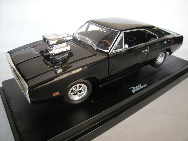

La CHARGER que je souhaite réaliser c'est une réplique de celle de VIN DIESEL dans FAST'N FURIOUS :
