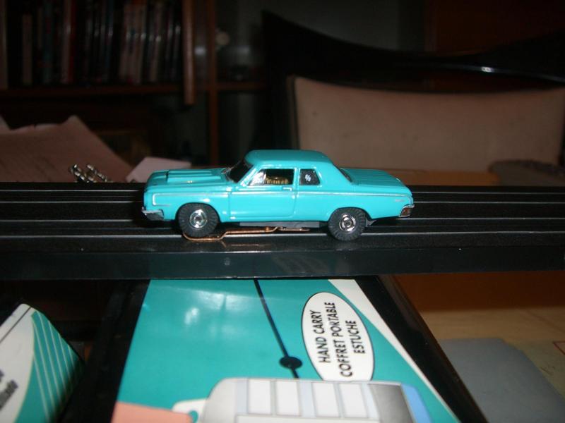

La voiture est sans doute au 1/72, les proportions m' ont l'air bonne, la voiture est longue et pas ramassée. elle est trés bien détaillee pour une voiture a cette echelle. Elle est vendue caisse seule ou avec un chassis dont les pneux débordent trop. La caisse est vraiment trop haut perchee, je vais ameliorer en rabotant les supports de chassis et en suprimant la partie du vitrage qui se prolonge sous le coffre arriere. Je vais raboter les j
antes d'un chassis repro aurora a grosse roue ou mettre un original.

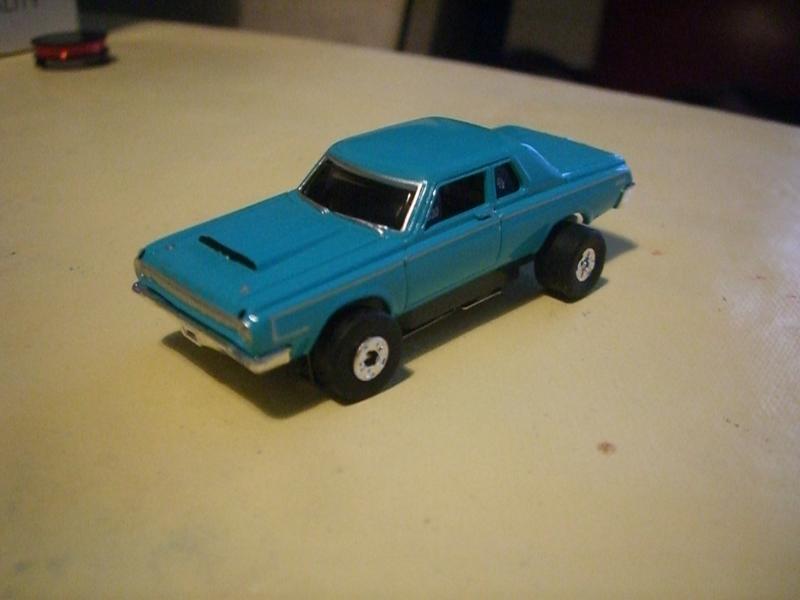

voila elle a plus d' allure, j' ai changé le chassis et supprimé a la dremel les supports de pare brise, j'ai limé les supports de chassis. Ainsi j'ai plus de place pour rentrer le chassis. Mais c'est tout de meme dure de cruiser low en ho, ca dépend des models en faite.
Sur ce chassis les patins ne remontent pas quand la voiture est posée, les pneux ne touchent donc pas le sol. Si vous connaissez le réglage, merci d'avance.

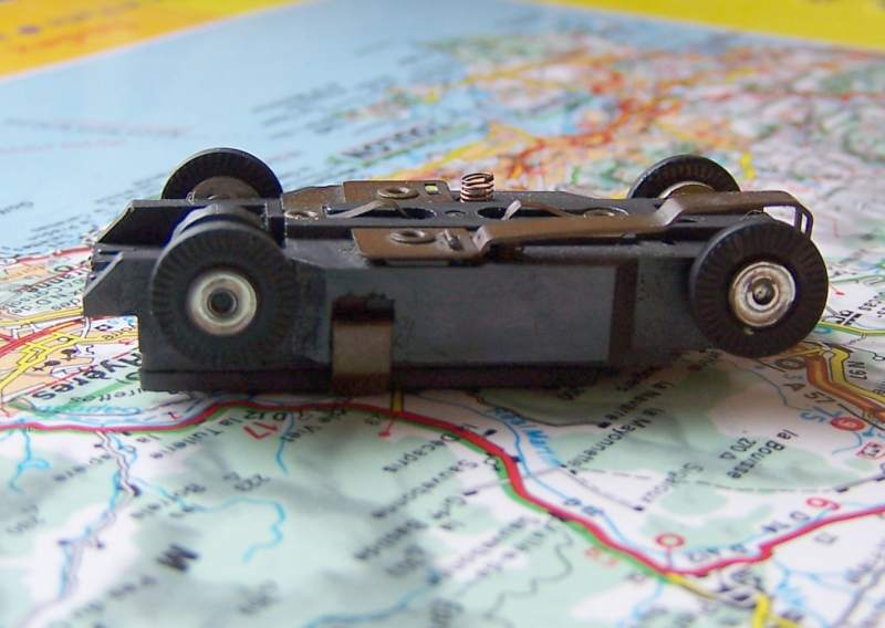

Bonjour Si les patins ne remontent pas normalement , c'est qu'il y a qqchose qui gene le mouvement . C'est pas tres compliqué quand meme .
Une photo du chassis vue de dessus + une photo de la carro vue de dessous (mais c'est bizarre que tu n'arrives pas à determiner ce qui bloque les patins...)

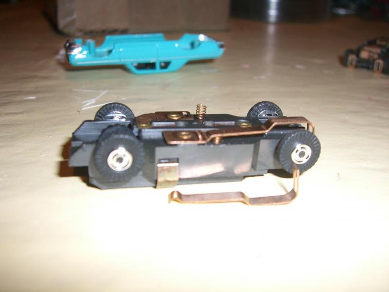

Meme démonté de la carrosserie ca ne change rien, il me semble que ce sont les ressorts qui exercent trop de pression.

Une photo du chassis vue de dessous , avec le guide et si possible un patin enlevé mais ressort en place et je fais un diagnostic .

Je pense qu' il n' y a rien qui gene le mouvement, une fois le ressort retiré le patin bouge sans probleme. Je pense que le ressort est mal taré.

customlinejoe a écrit :J ai l impression que le ressort est trop comprime car il doit etre trop long. C est peut etre pour cela que ton frotteur ne descend pas plus.

Oui , le ressort ne convient pas . Photo d'une T'jet d'origine .

Il me semble que c' est un chassis neuf provenant d 'un vieux stock, je pense que le ressort est d' origine. Ils ont peu etre mis un mauvais. Je crois que la production a eu lieu jusque dans les annees 70, il y a eu peut etre plusieurs sortes deressorts, On peut en trouver des bons?
