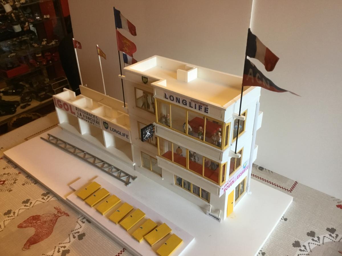

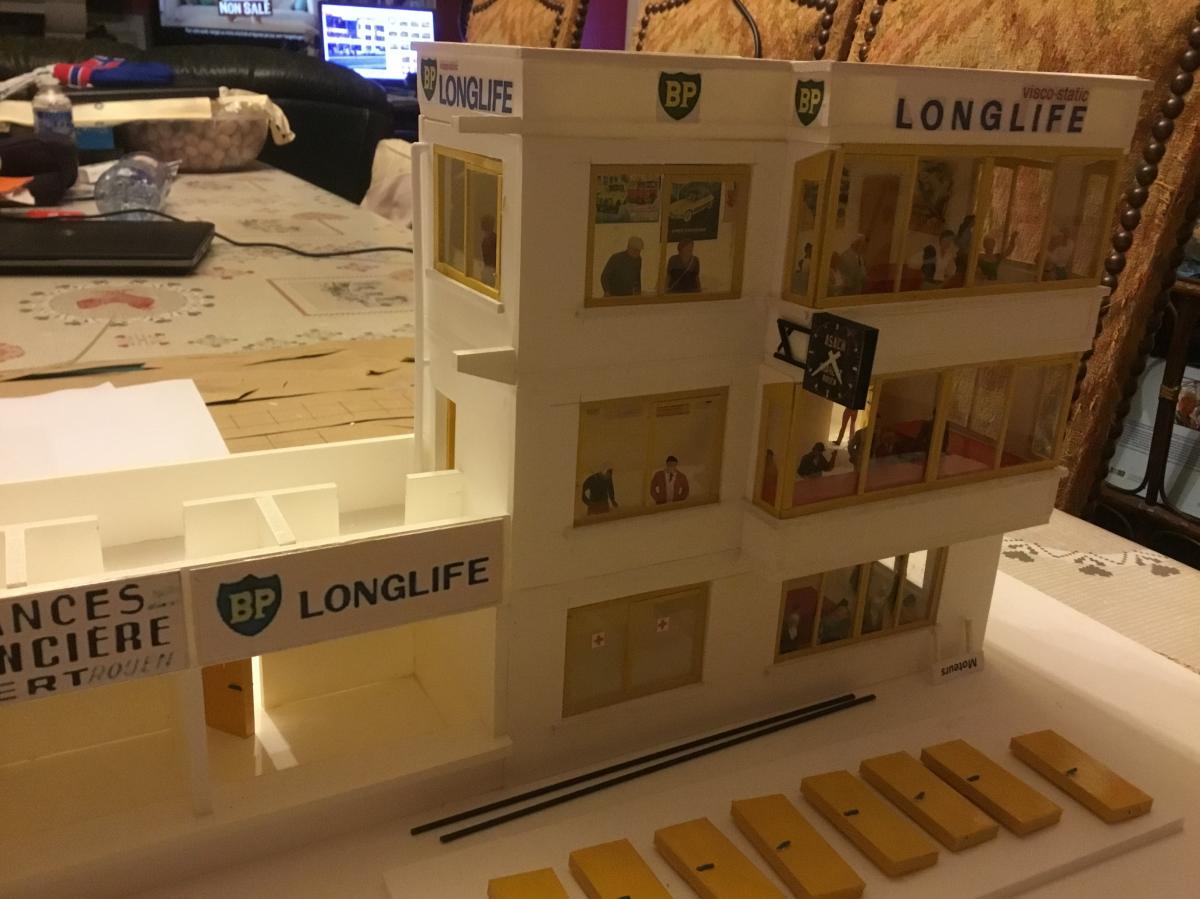

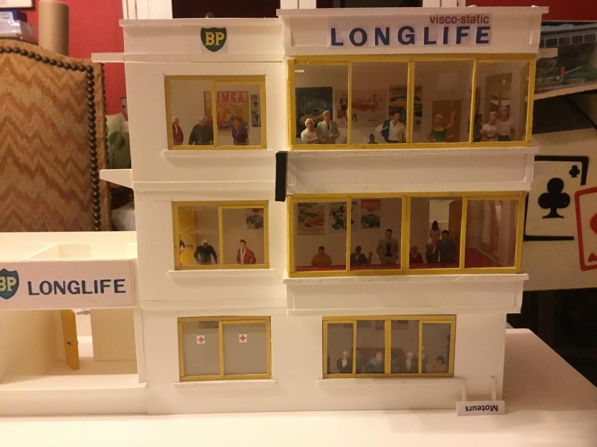

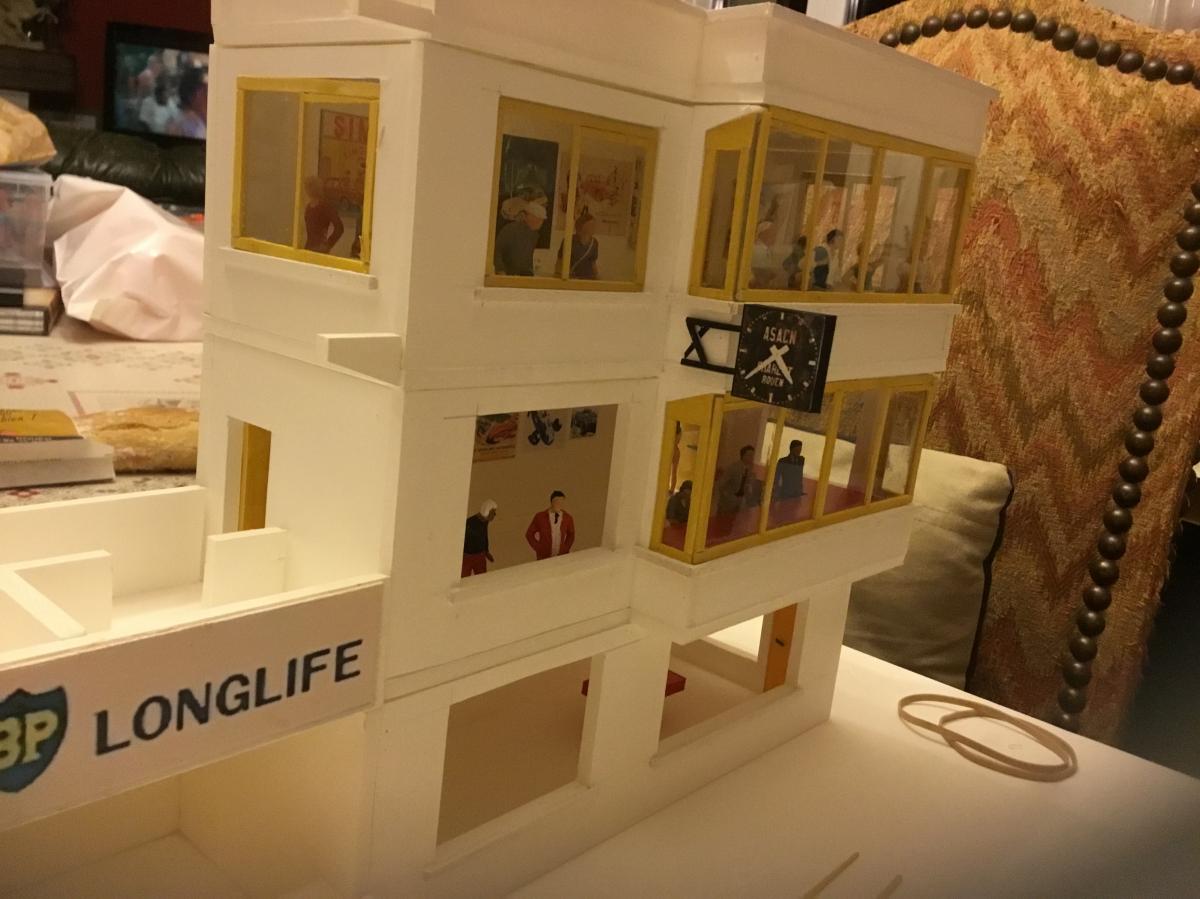

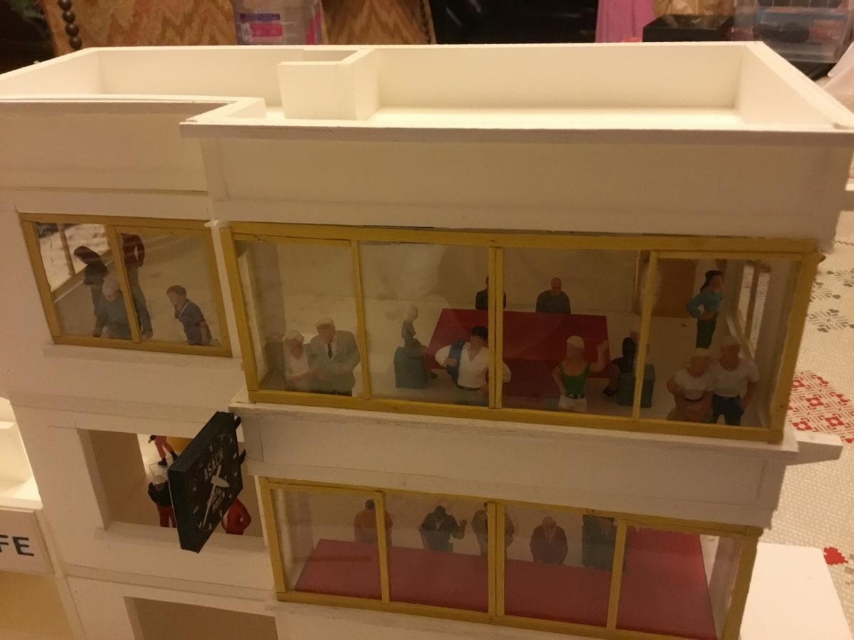

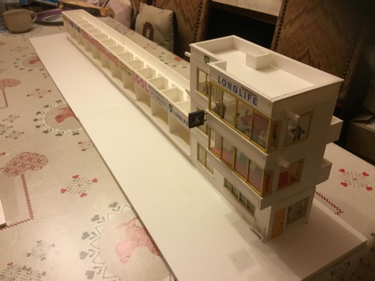

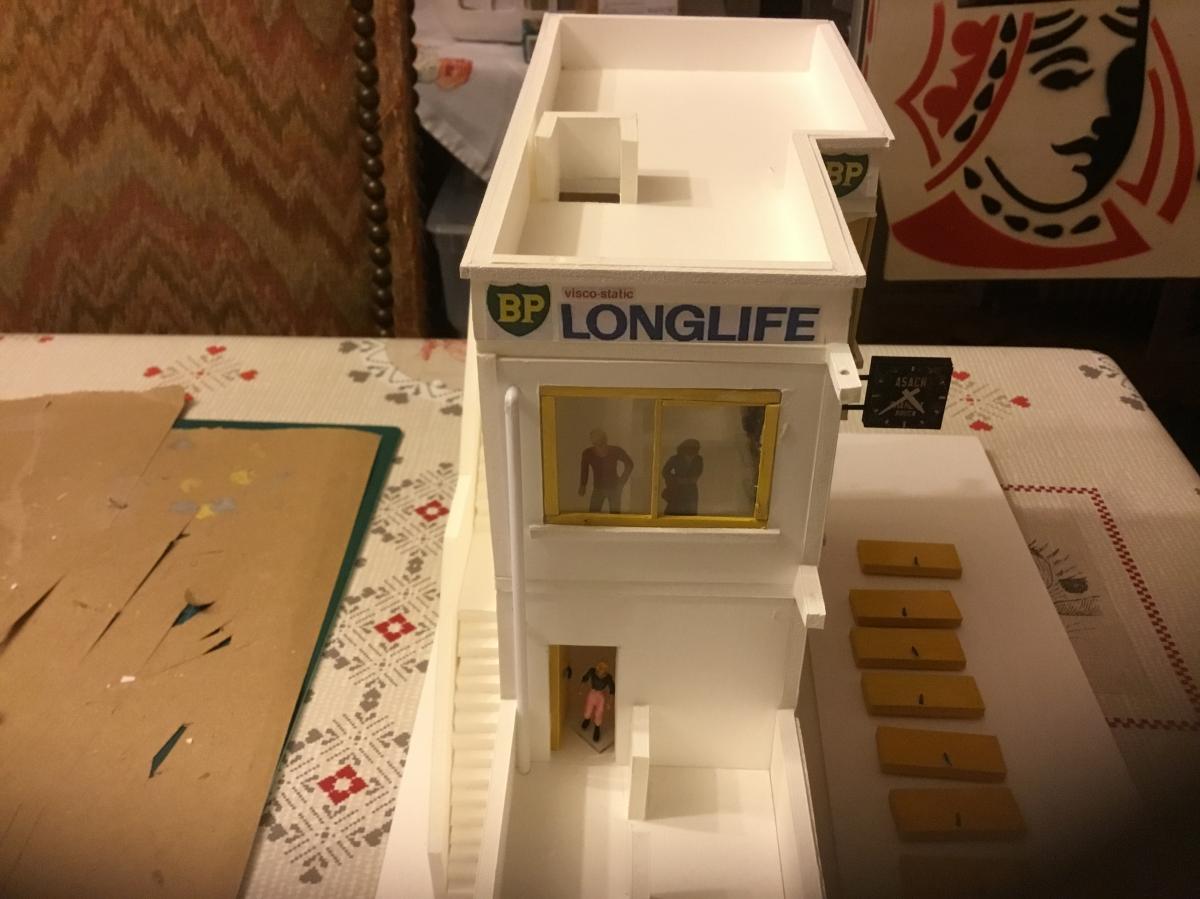

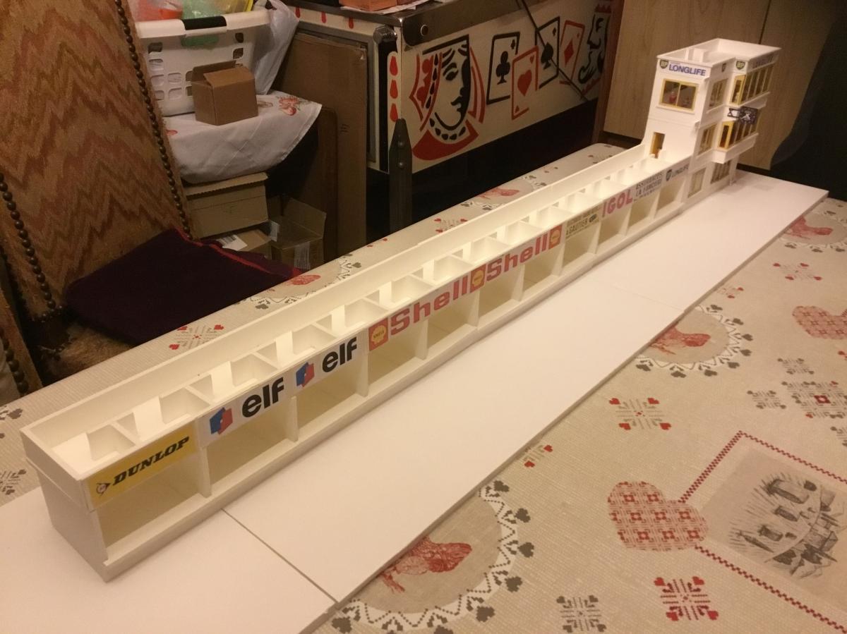

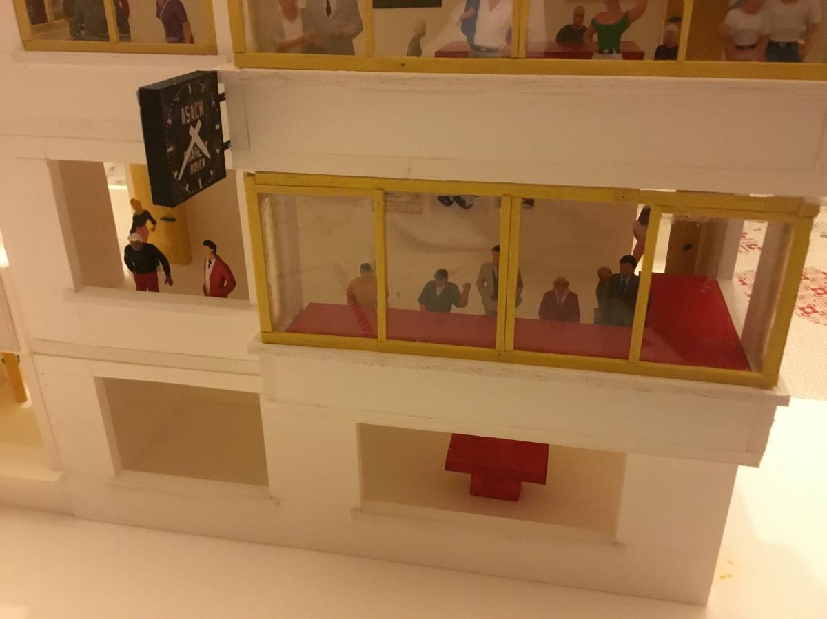

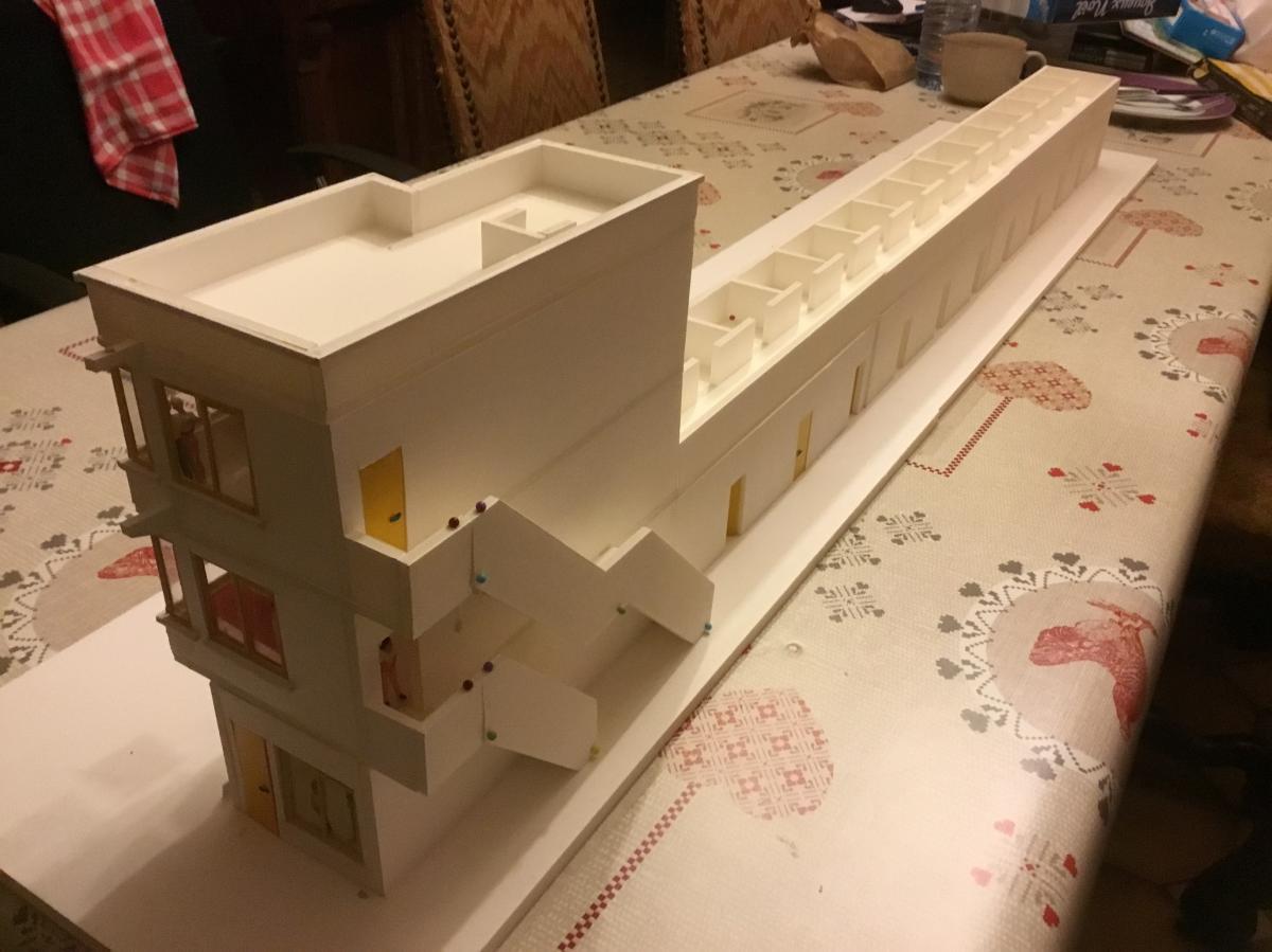

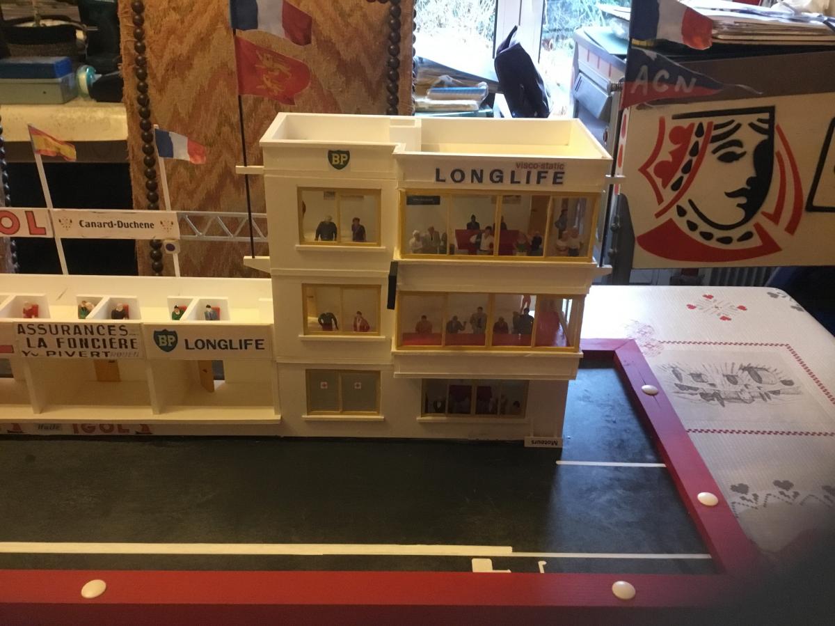

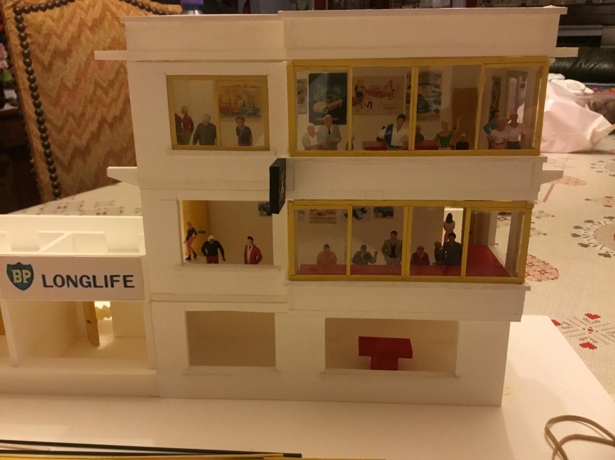

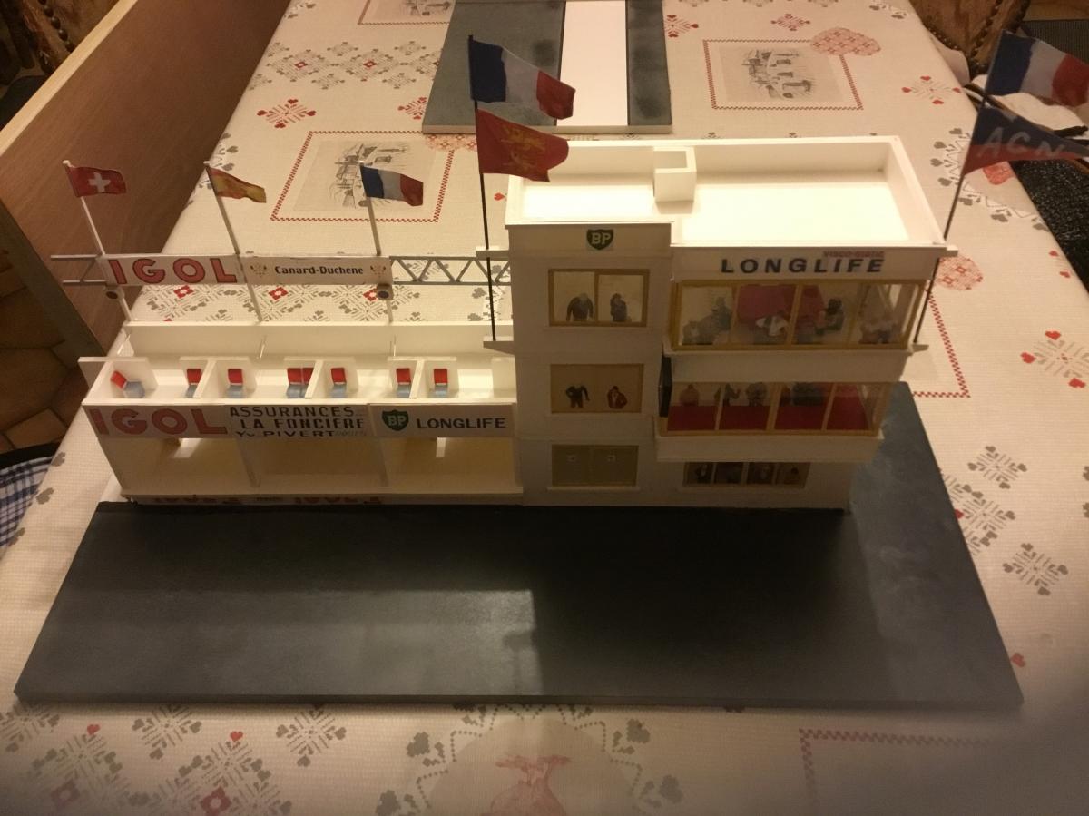

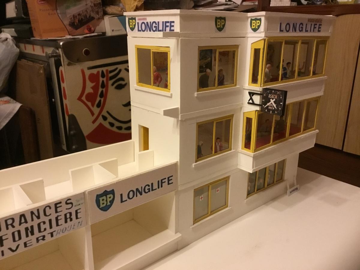

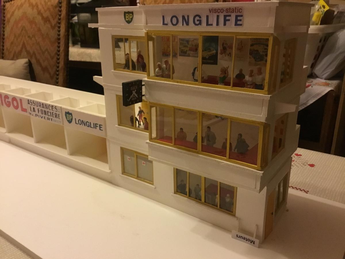

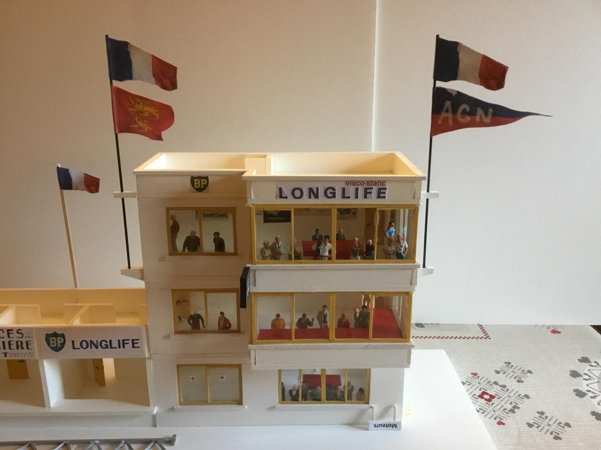

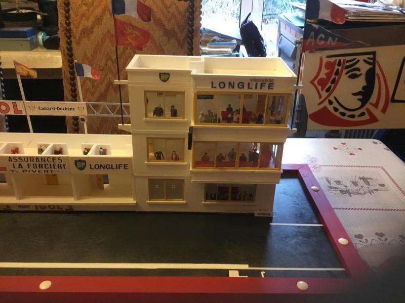

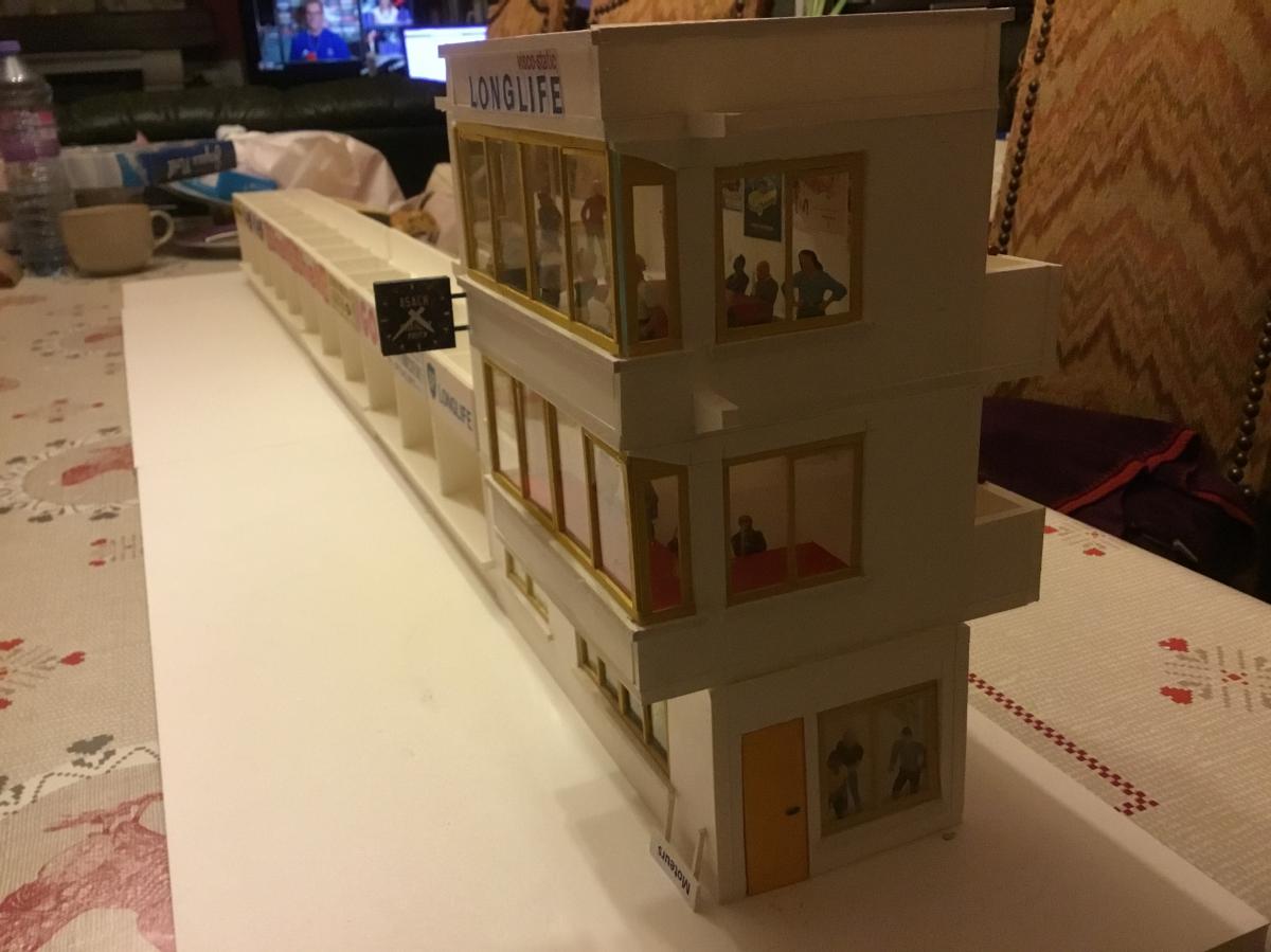

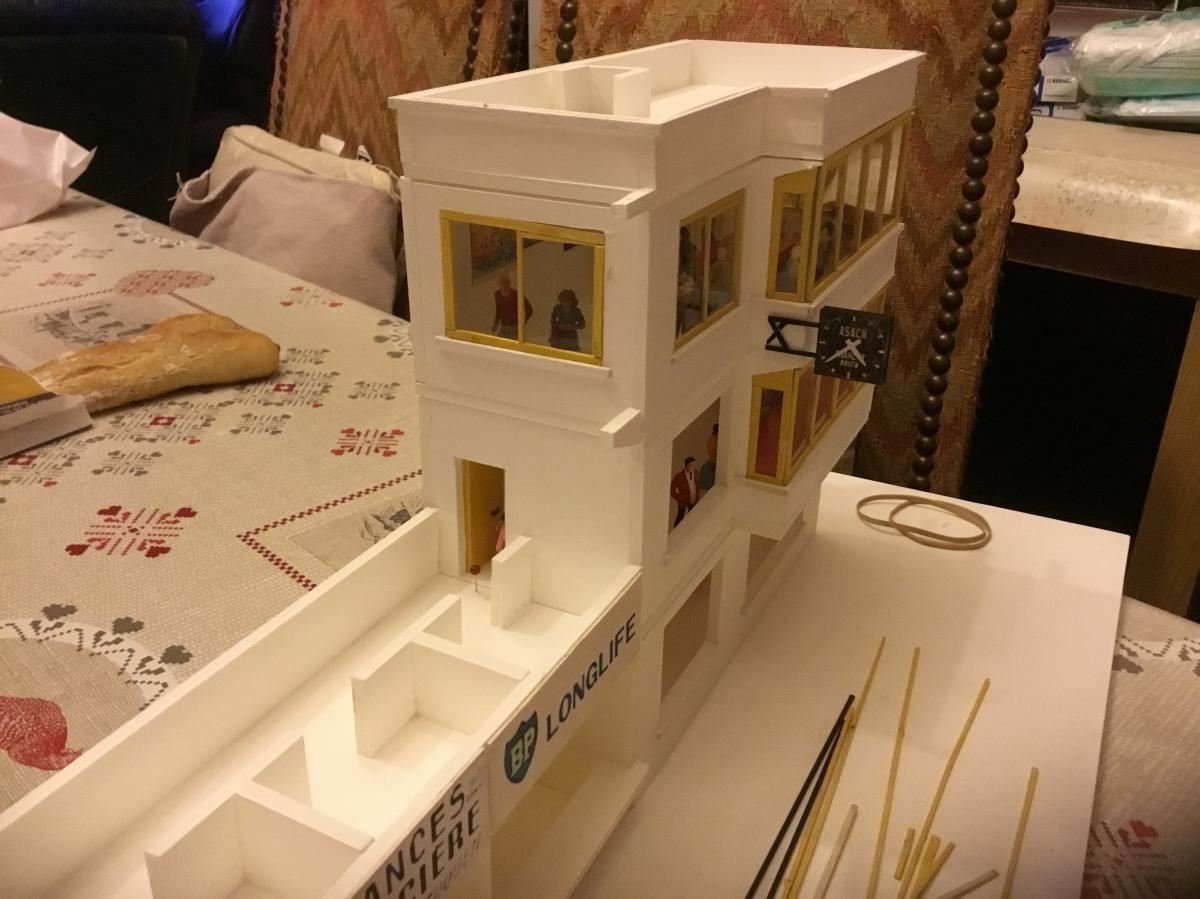

SIXIEME PARTIE.....
Voici donc la suite du diorama avec un peu d'avance..... Pour commencer j'ai terminé toutes les fenêtres de la tour de contrôle et c'est croyez moi c'est la partie la plus fastidieuse et délicate du diorama... Ensuite j'ai fait mon propre équipement intérieur en mettant dans chaque niveau, des bureaux, des tables, des tabourets (que j'ai peints) et bien entendu pour rendre vivant ce diorama j'ai mis des personnages.... Et puis j'ai posé la "cerise sur le gâteau" en mettant l'horloge qui est certainement la partie spécifique qui caractérise le mieux cette tour de contrôle de Rouen Les Essarts... Ensuite il m'a fallu mettre les publicités sur le dernier niveau de cette tour pour retrouver cette ambiance de 1968.... Après j'ai enfin fixé (ou plutôt collé) chaque niveau de cette tour de contrôle, et fixé (collé) les deux escaliers arrières.... Ah oui j'oubliais, vous pouvez voir au rez de chaussée que j'ai respecté la partie infirmerie de la tour en faisant des carreaux dépolis au 3/4 comme ils étaient à l'époque....
Voilà c'est tout pour cette sixième partie et vous avez les photos du diorama tel qu'il est actuellement, n'hésitez pas a me dire ce que vous en pensez, que ce soit bon ou mauvais, merci d'avance...
Pour NALON et son père, je suis désolé mais je n'ai pas trouvé de tableau de temps a afficher au premier niveau, dommage !!! Néanmoins, maintenant que tout est collé je m'aperçois qu'on ne l'aurais pas bien vu avec l'aménagement et les personnages..... A bientôt...
Date du message : lundi 7 décembre 2020 à 12h31
Superbe ! Fred , t'as un peu la pression maintenant
Avec quel matos tu fais tes encadrements de fenêtre svp ?
Sacha Guitry
Date du message : lundi 7 décembre 2020 à 12h56

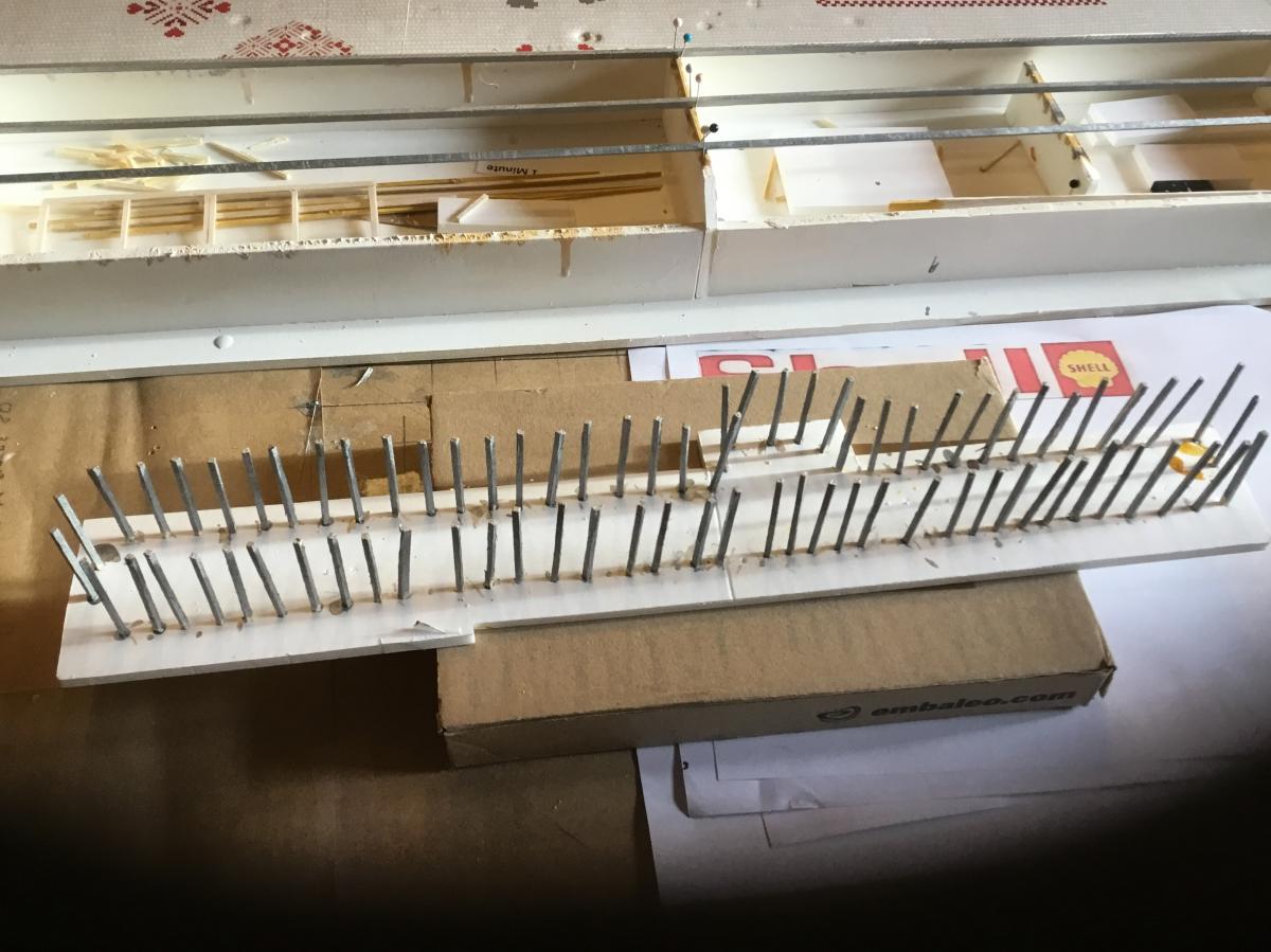

Merci Siffert, pour répondre à ta question, mes fenêtres sont faites avec du verre organique de 1.2mm sur lequel je colle du balsa que j'ai découpé au cutter et peint avec de la peinture Enamel... Attention le balsa il faut faire des sections de 2 à 3 mn pour l'entourage extérieur et 1 mn de moins pour la démarcation du vantail central et de la partie haute coulissante.... En revanche c'est très chiant à peindre parce que je fais des longueurs de 250 mn que je pose entre des épingles sur deux supports en carton plume mais c'est super souple.... Voila, bien sûr si je possédais une imprimante 3D ce serait plus simple à faire mais là ce n'est pas à l'ordre du jour.... A+
Date du message : lundi 7 décembre 2020 à 13h04
Toujours aussi super
Dommage pour le tableau des temps en effet mais c'est tes stands
Seul petit défaut d'après mon père
Ton plan de travail du 1er étage qui serait trop profond
puisqu'identique à tes tables du RDC et du 2ème (Qui elles semblent à la bonne taille).
Mais c'est pas méchant (détail).
L'horloge est vraiment belle et l'infirmerie rend bien aussi.
L'ensemble est top !
Bravo
Date du message : lundi 7 décembre 2020 à 13h22
Merci Nalon, Peut être que ton père à raison mais je me suis basé sur des bureaux de salles de dessin industriel et donc ils font 0.95m de profondeur.... Malheureusement je n'ai aucune photo des intérieurs de l'époque et donc j'ai imaginé cela à ma façon.... En tous cas c'est bien d'avoir des remarques comme celles-ci car c'est ainsi qu'on avance et qu'on peut rectifier ce qui manque... Tu vois j'ai à la demande du responsable de la page "75 ans de formule 1" sur FACEBOOK mis toutes les étapes de la fabrication (beaucoup plus de photos) et ainsi j'ai eu comme remarque qu'il manquait sur le coté de la tour de contrôle l'inscription CIRCUIT DE ROUEN les ESSARTS avec le logo BP, il m'a mis une autre photo de l'époque et ainsi je vais rectifié ce manque sur la prochaine étape... Comme quoi ça sert bien et c'est ainsi qu'on avance.... Voila A+

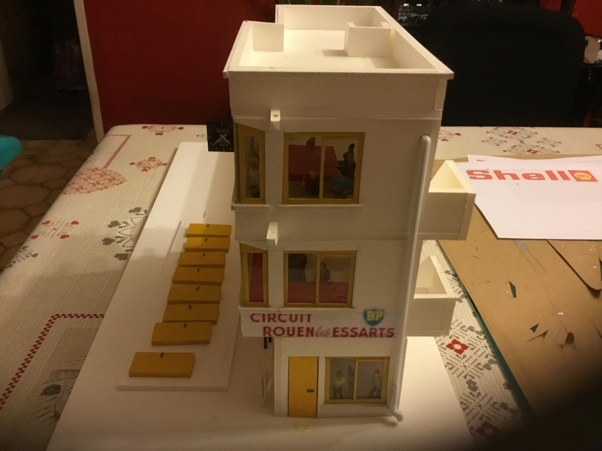

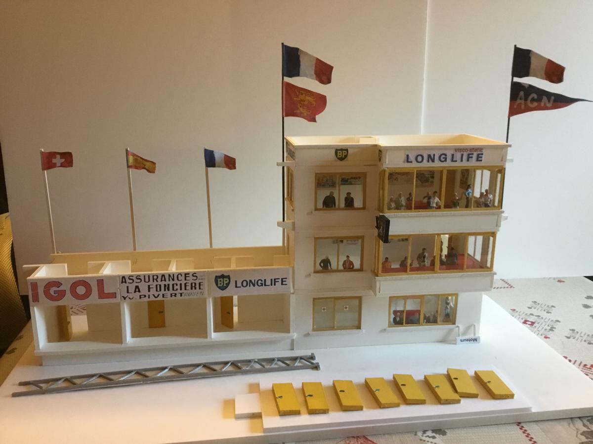

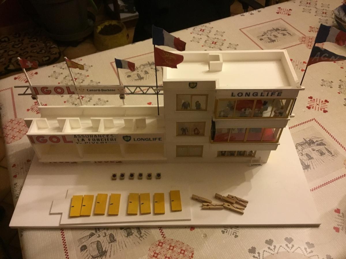

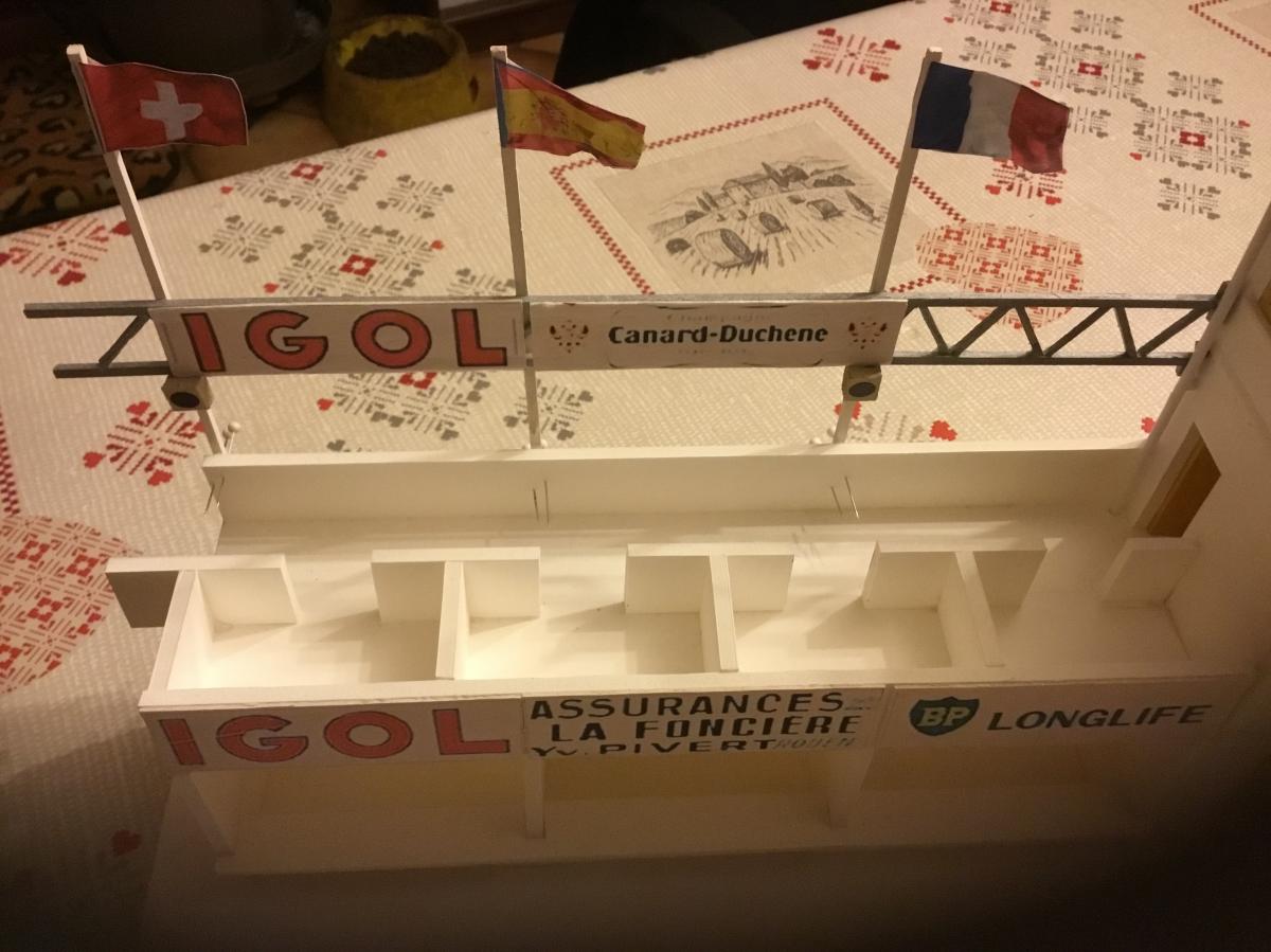

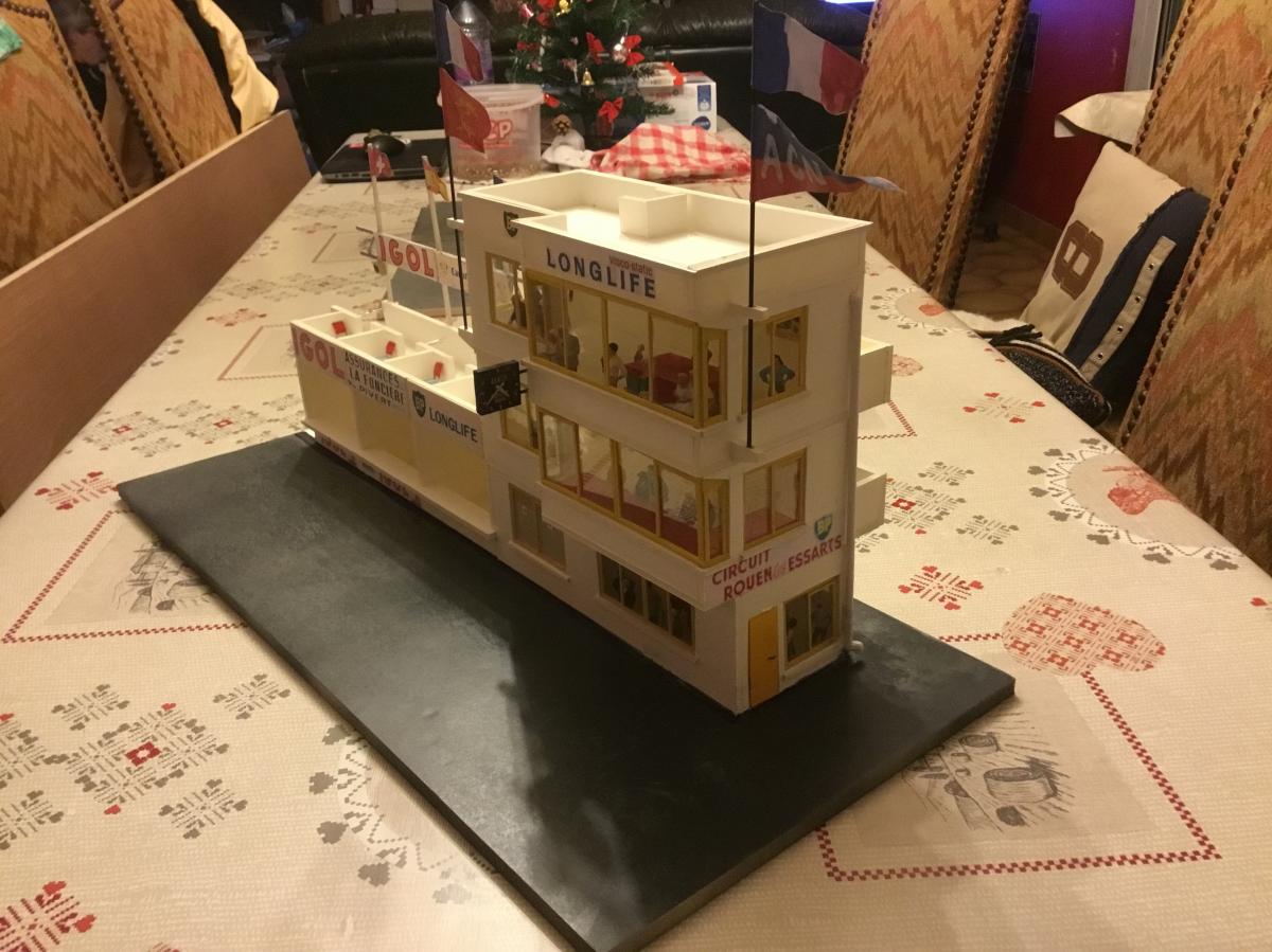

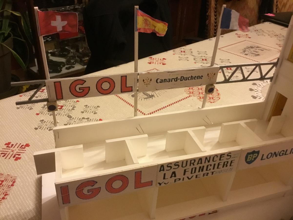

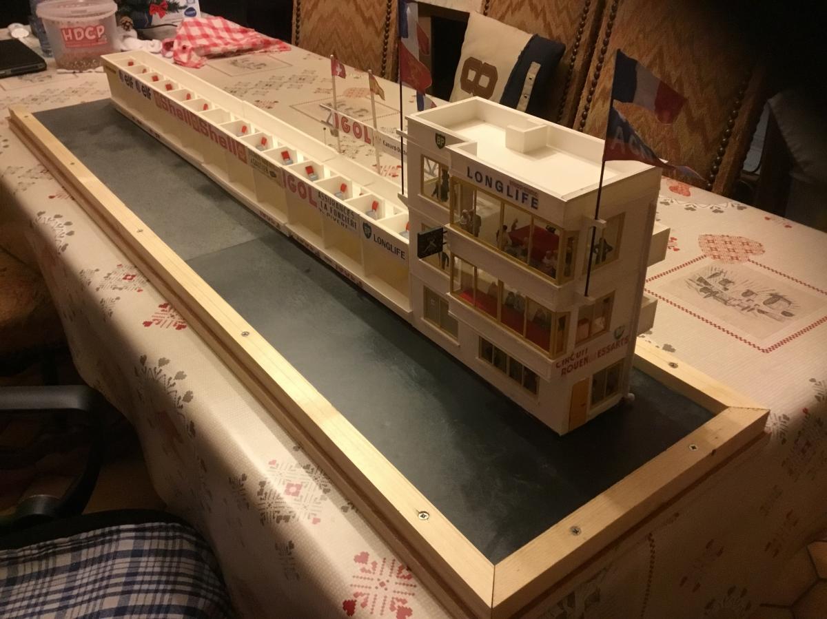

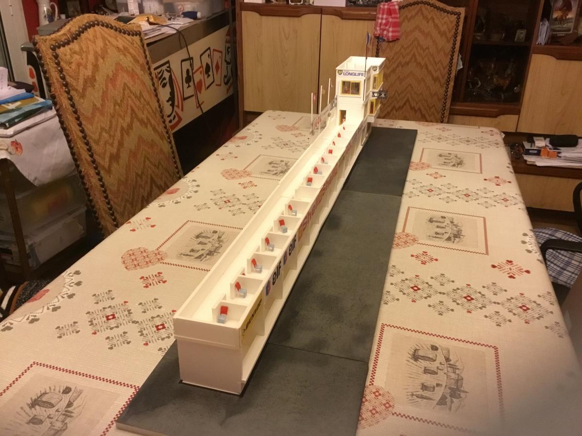

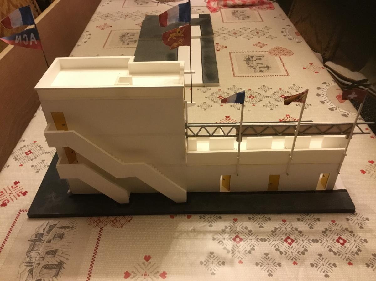

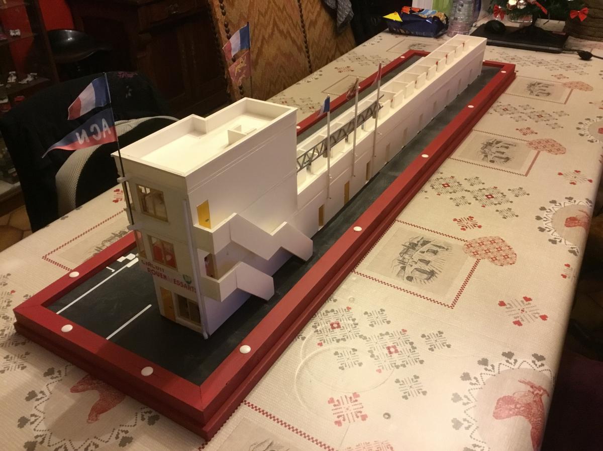

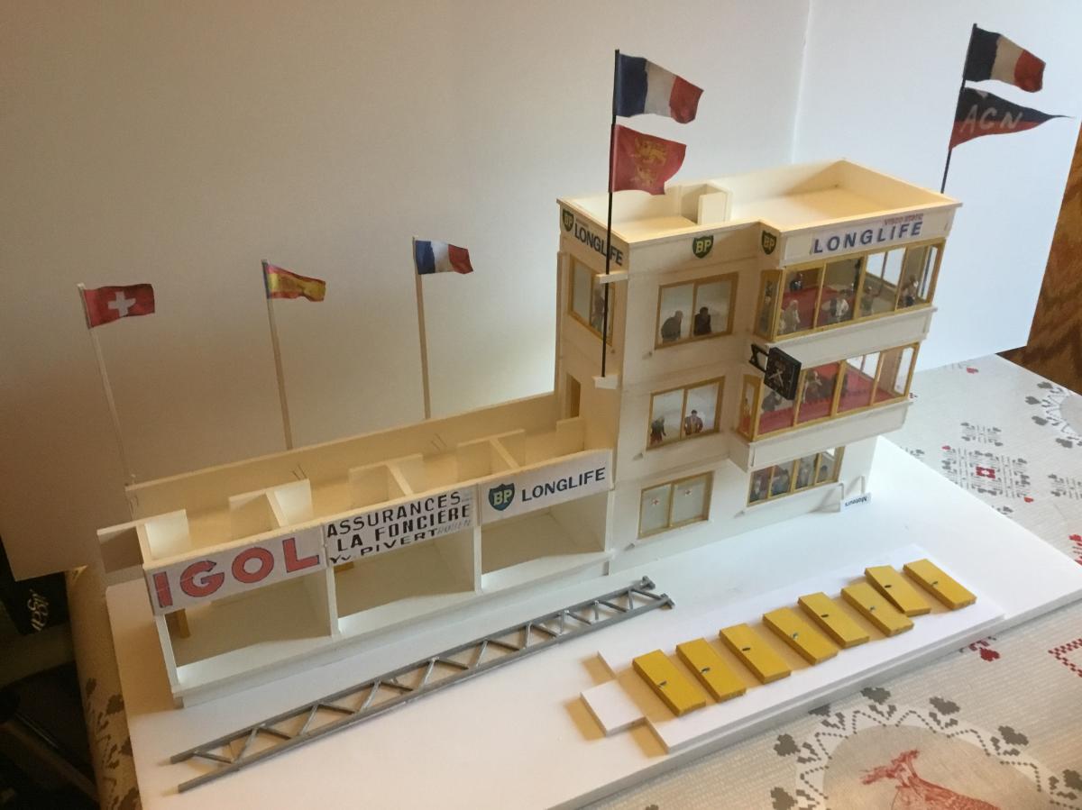

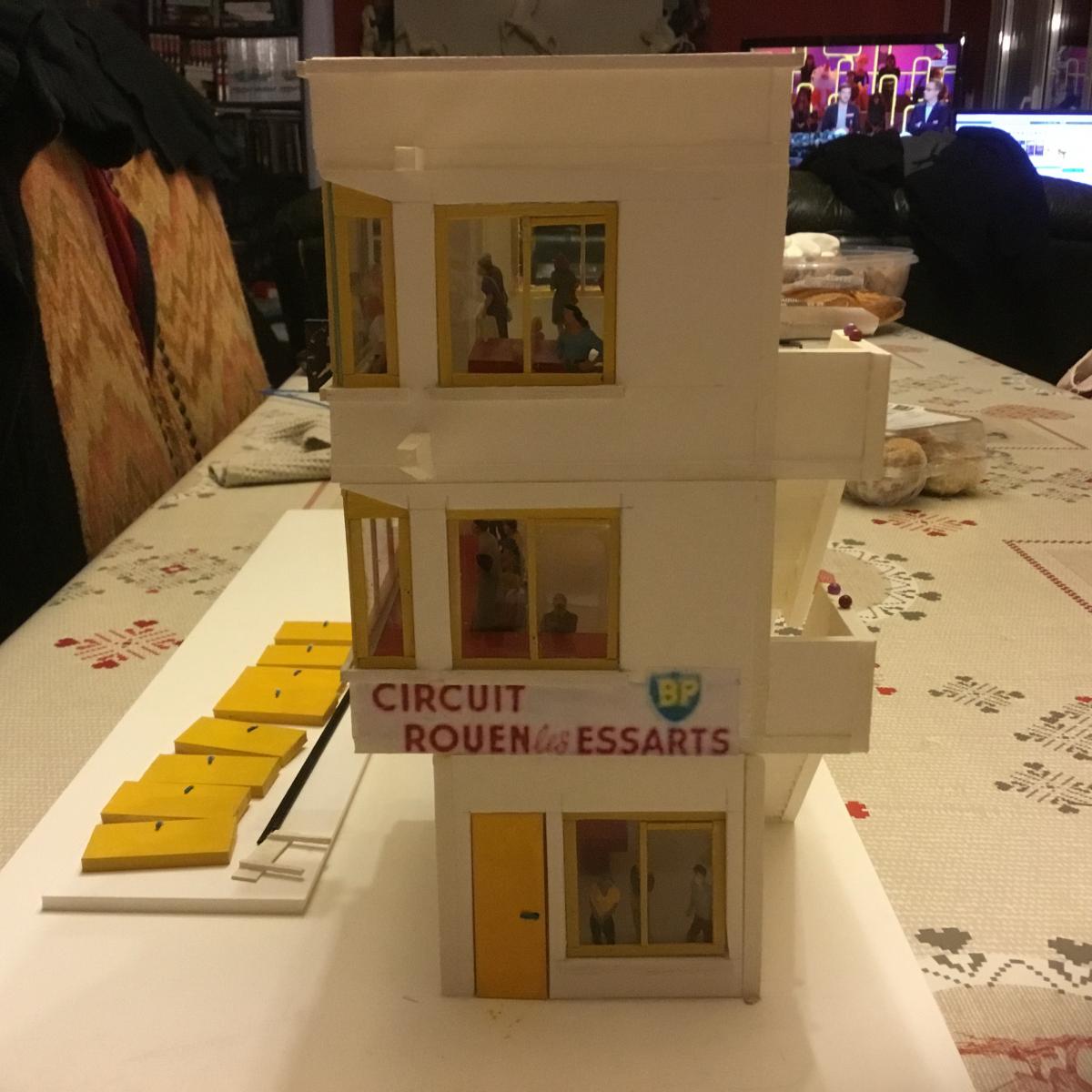

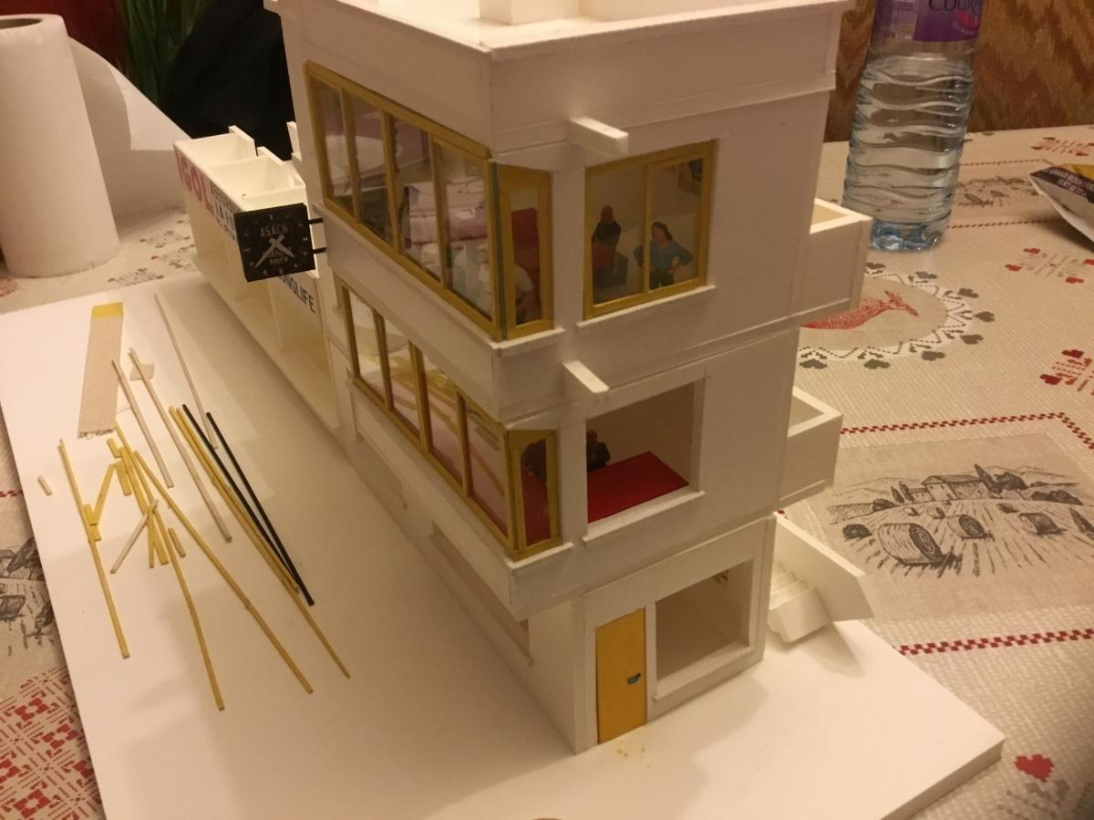

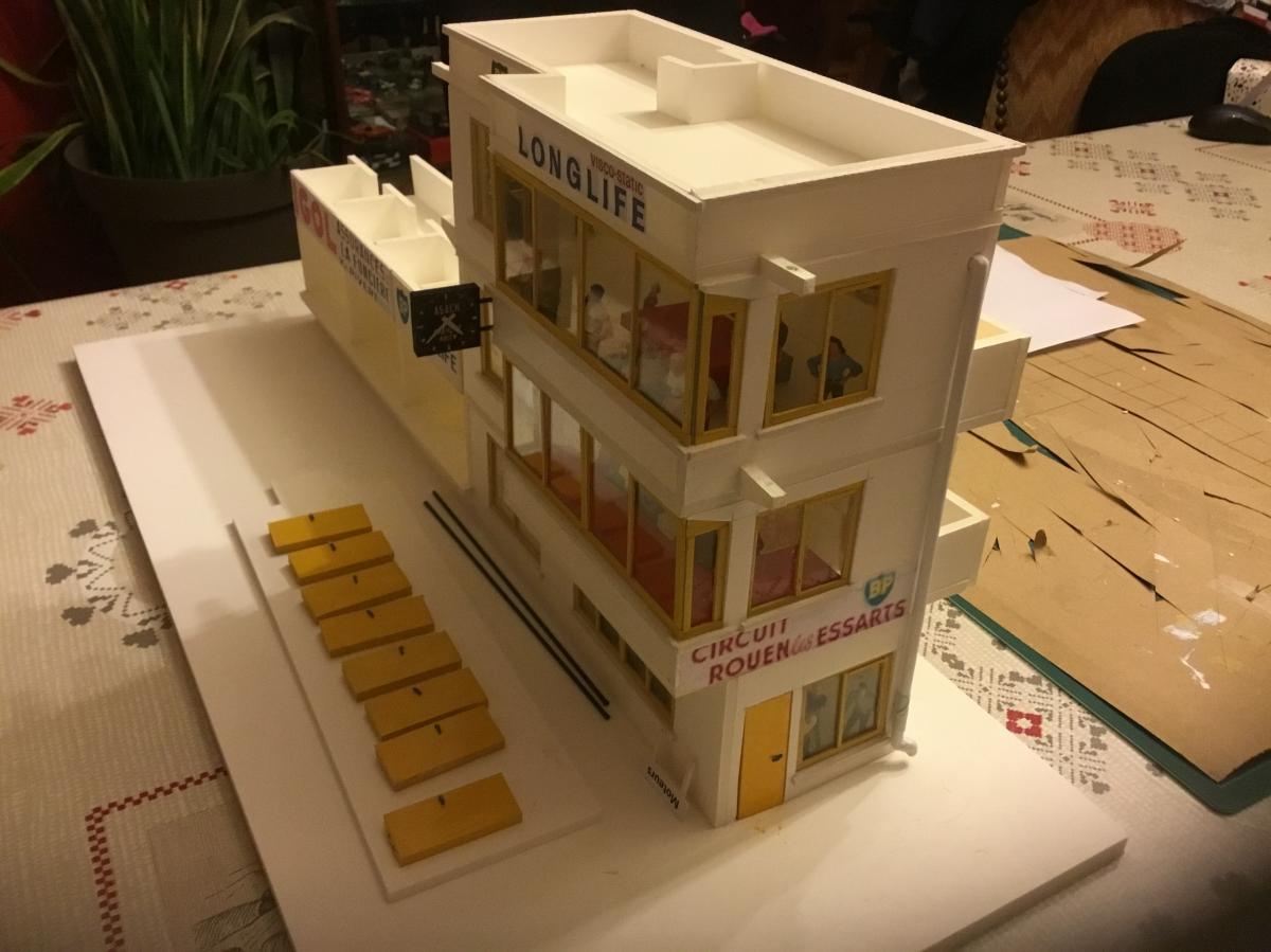

SEPTIEME PARTIE.......

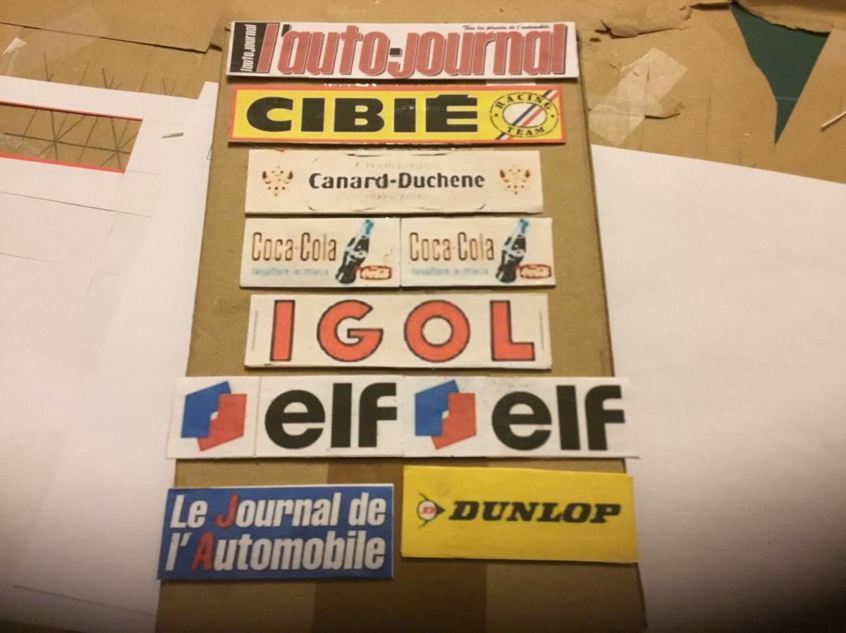

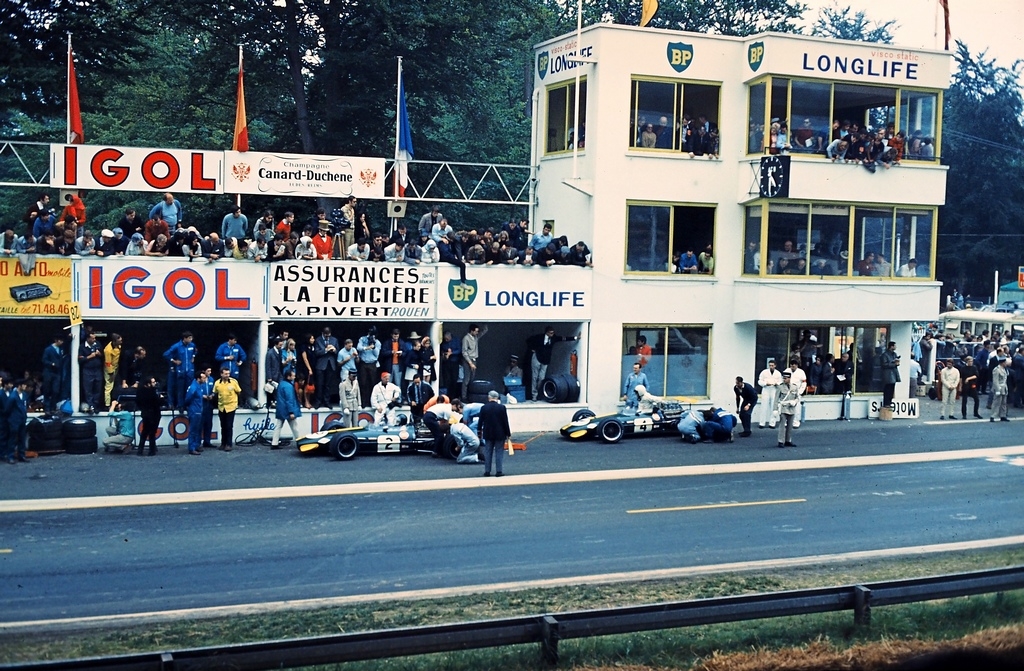

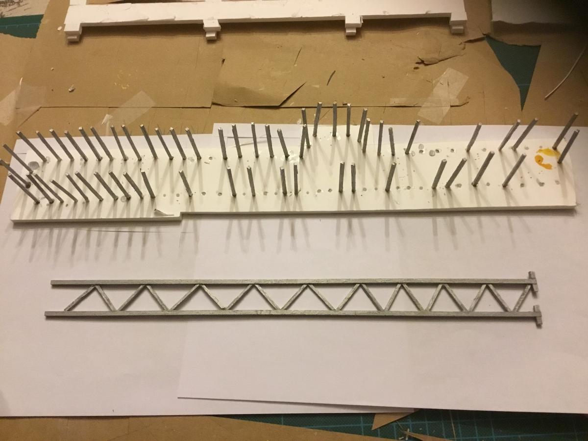

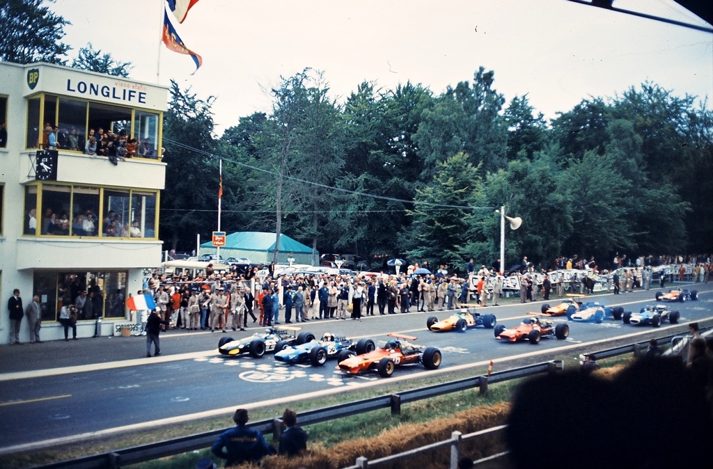

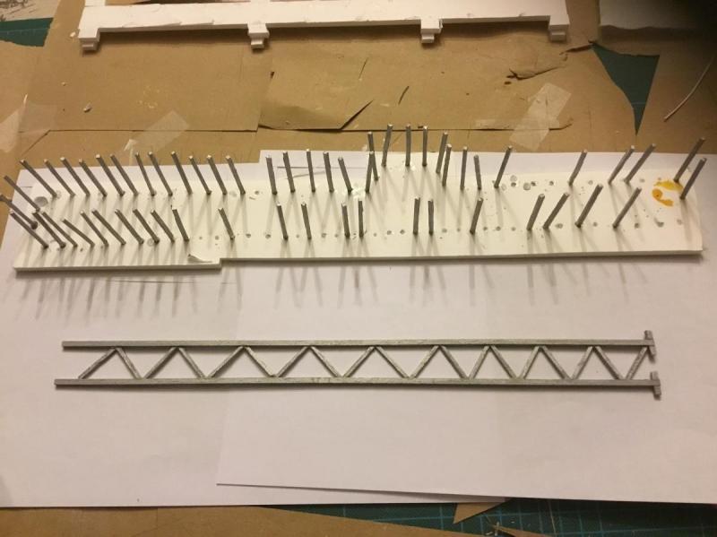

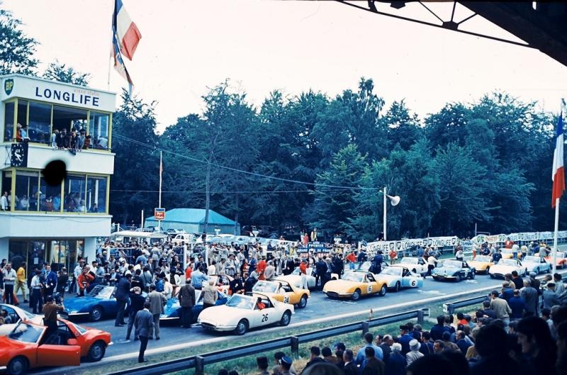

Voici donc la suite du diorama (petite suite) car j'ai eu du mal à me remettre dessus après 2 semaines de traitement..... Pour commencer on m'avait prévenu à juste titre que j'avais oublié l'inscription "Circuit de Rouen Les Essarts" en rouge sur le coté de la tour alors j'ai tout de suite réparé cette erreur... Après j'ai attaqué les parties délicates du diorama en peignant des petits profilés en Balsa qui me serviront à fabriquer le treillis métallique arrière qui tiendra les panneaux publicitaires et les mâts des drapeaux des stands.... Ensuite il m'a fallu fabriquer les publicités pour ce treillis et il ne restera qu'a les poser.... Ensuite pour être conforme aux photos de l'époque j'ai confectionné et posé les deux descentes de gouttières de part et d'autre de la tour, une coté stand qui part du haut pour finir dans le plancher haut du premier stand et l'autre coté opposé qui part du haut pour descendre jusqu'en bas.... Après j'ai réalisé comme me l'avait suggéré un ami les drapeaux bi-face des stands (enfin le début car il m'en reste a faire) et comme j'étais dans les drapeaux j'ai donc réalisé également les drapeaux doubles du dernier niveau de la tour de contrôle, pour ce faire il m'a fallu concevoir entièrement le drapeau ACN puisqu'il est introuvable en photo et j'avoue être très satisfait de ma réalisation.... Pour une fois je ne vous ai pas mis le diorama en entier mais seulement les parties qui ont eu des avancées, les autres avanceront bientôt car les fortes doses de Cortisone que je prends m'empêchent de dormir et ainsi je travaille souvent entre 23h00 et 3 ou 4h00 du mat....

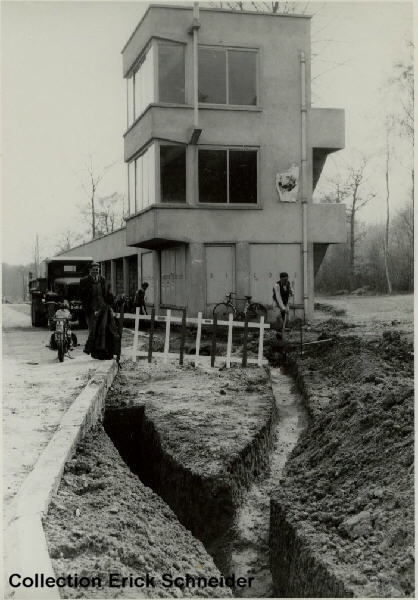

Voilà c'est tout pour cette huitième partie et vous avez les photos du diorama tel qu'il est actuellement, n'hésitez pas a me dire ce que vous en pensez, que ce soit bon ou mauvais, merci d'avance... Attention je vous ai mis les photos qui me servent de modèles à la fabrication du diorama mais comme je l'ai dit elles ne m'appartiennent pas alors SVP ne les PARTAGER PAS "sous peine de poursuite de leurs auteurs".... A bientôt...

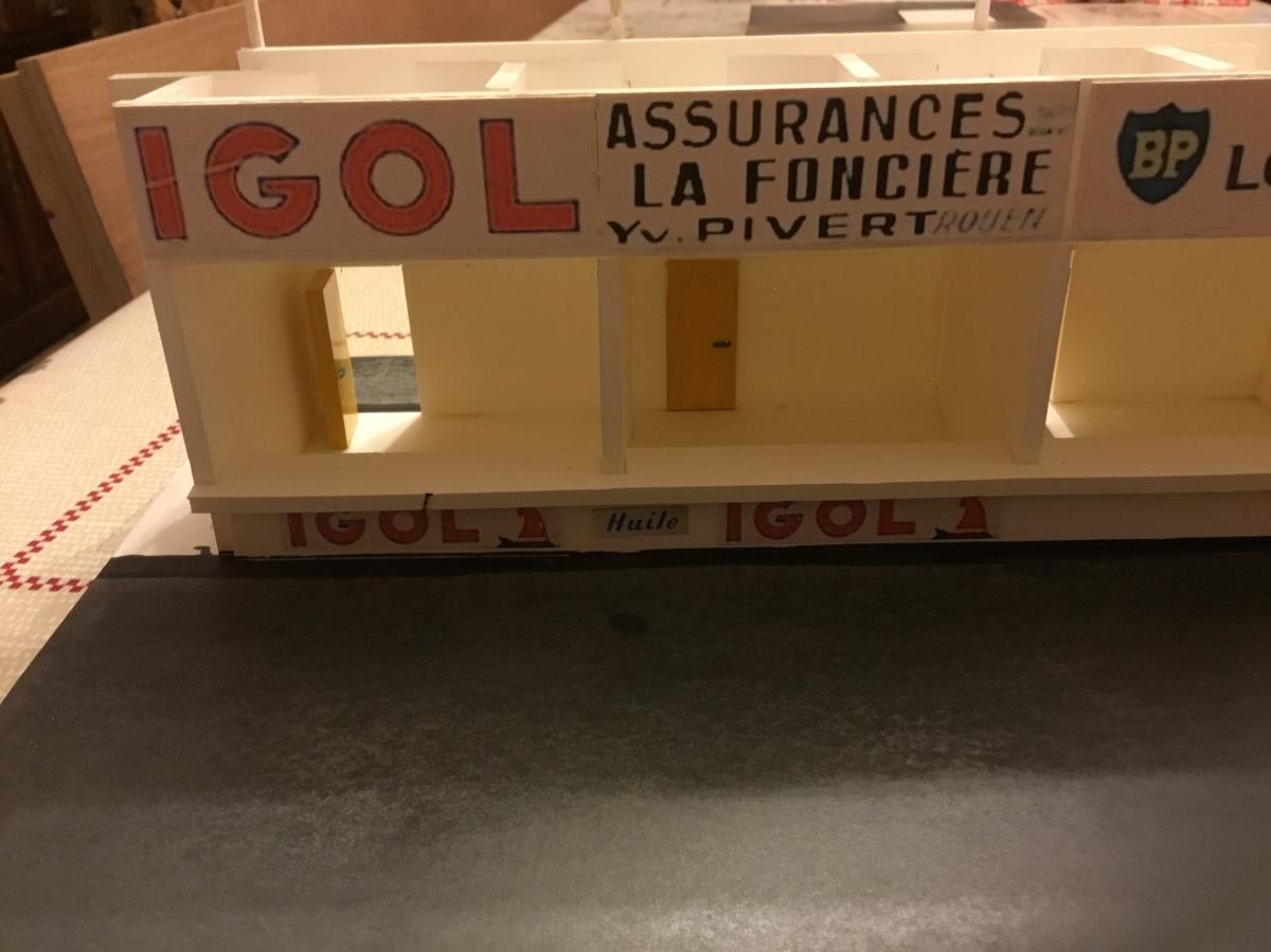

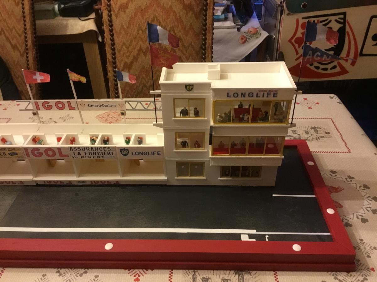

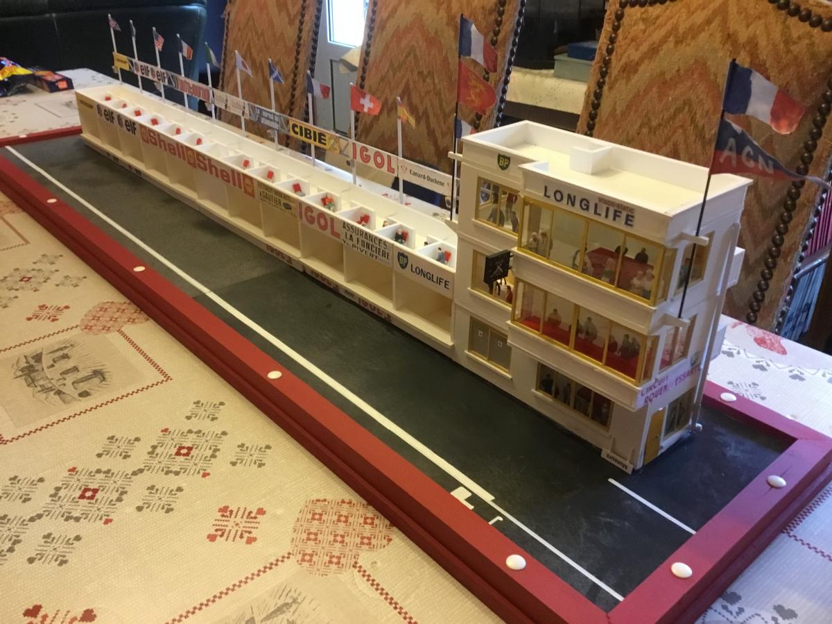

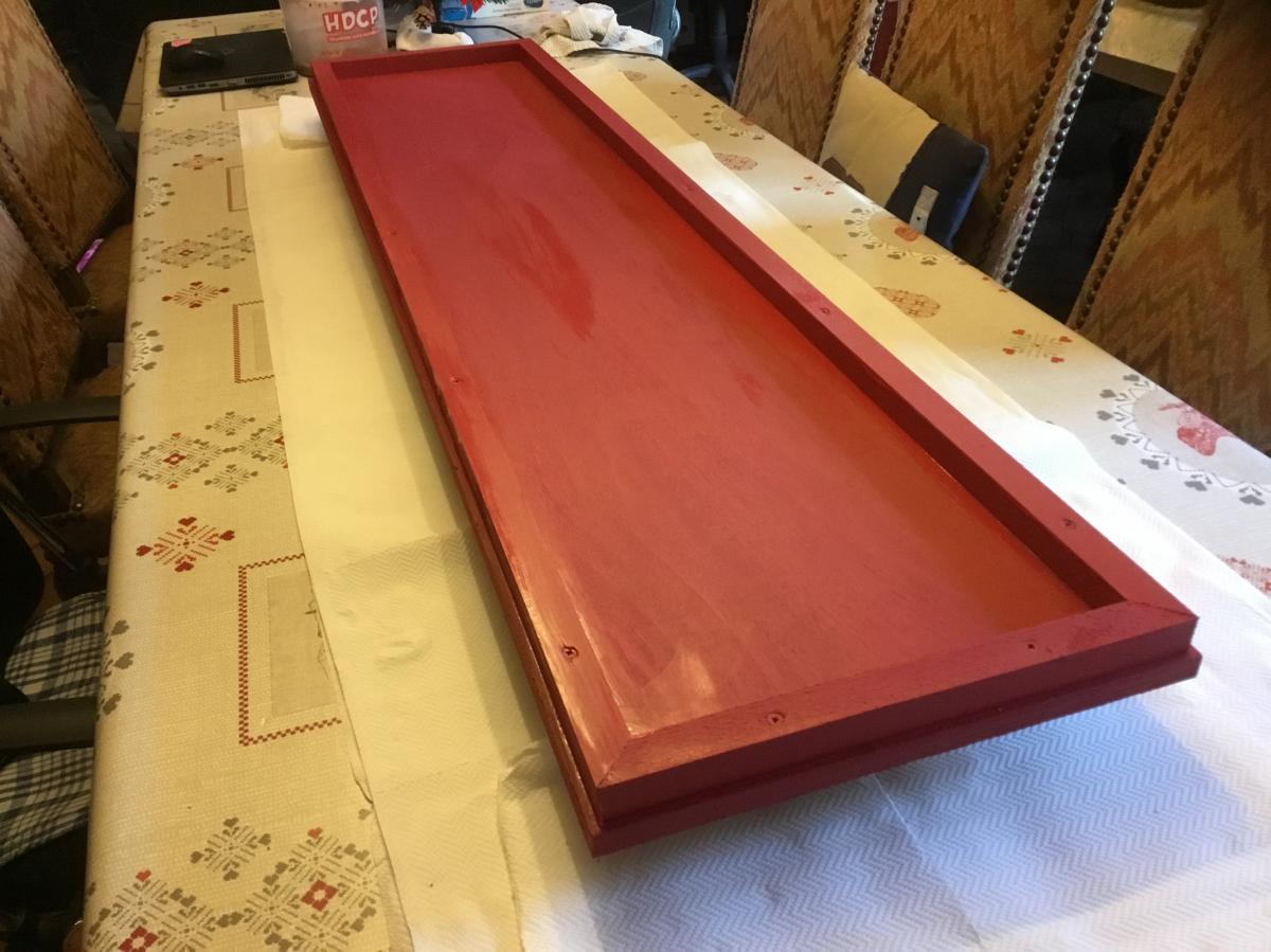

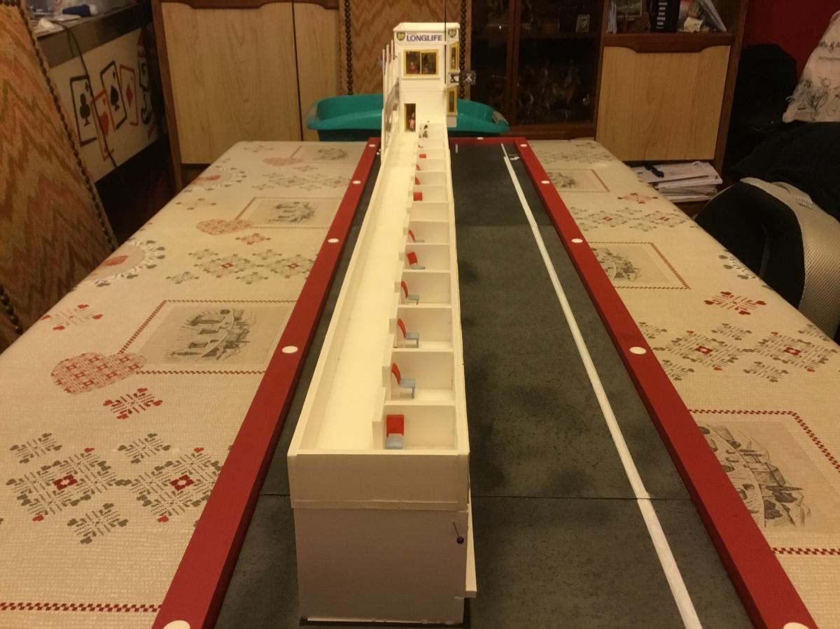

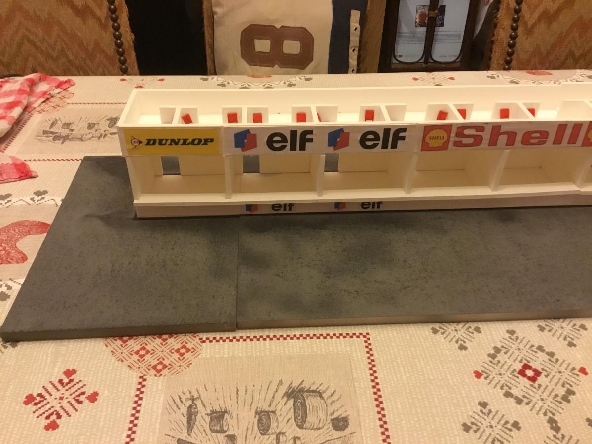

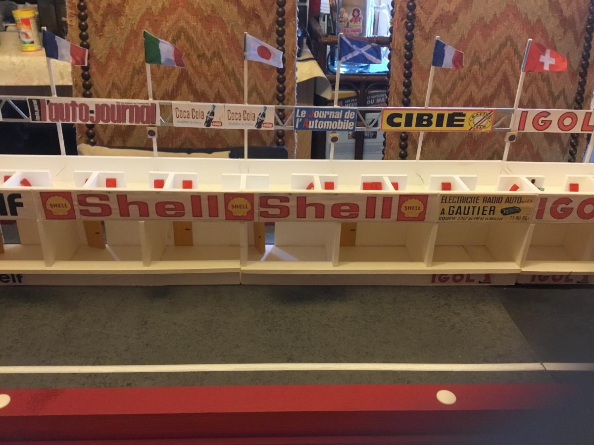

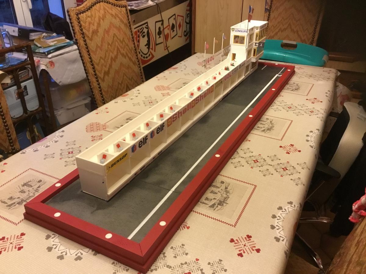

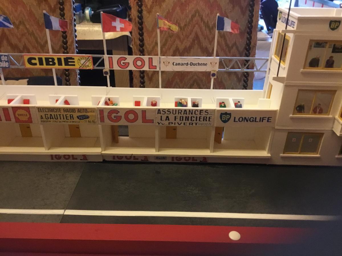

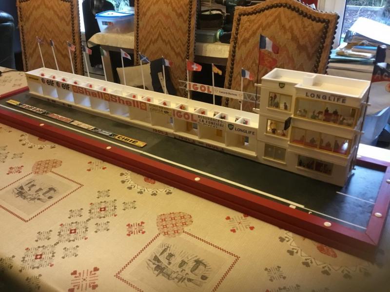

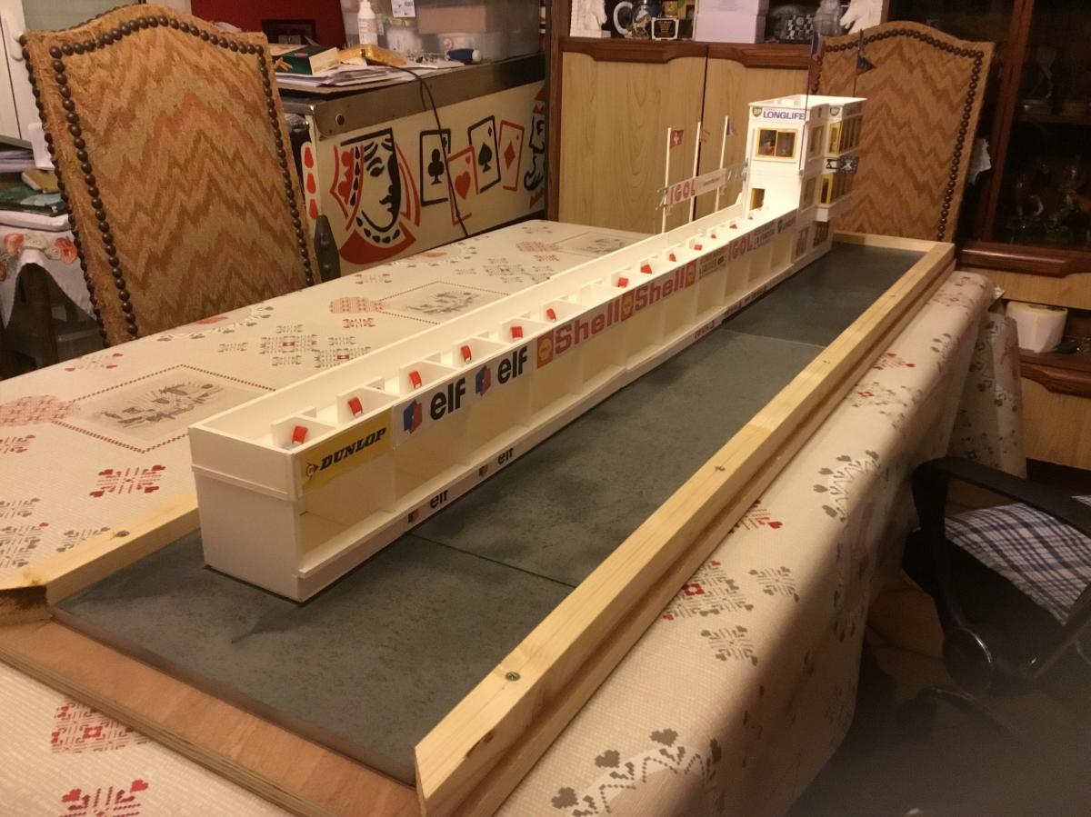

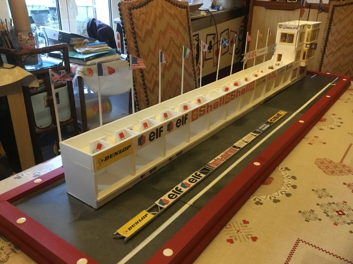

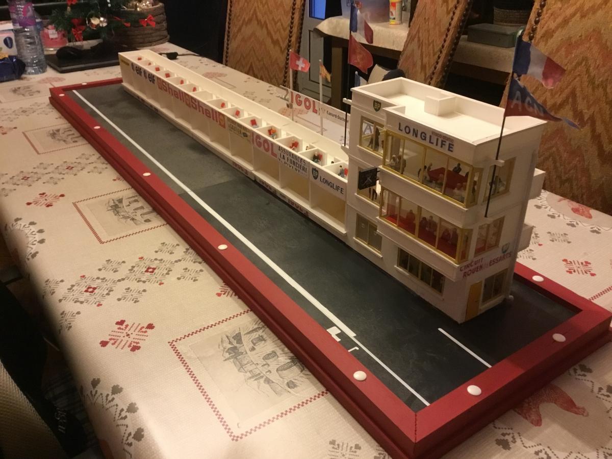

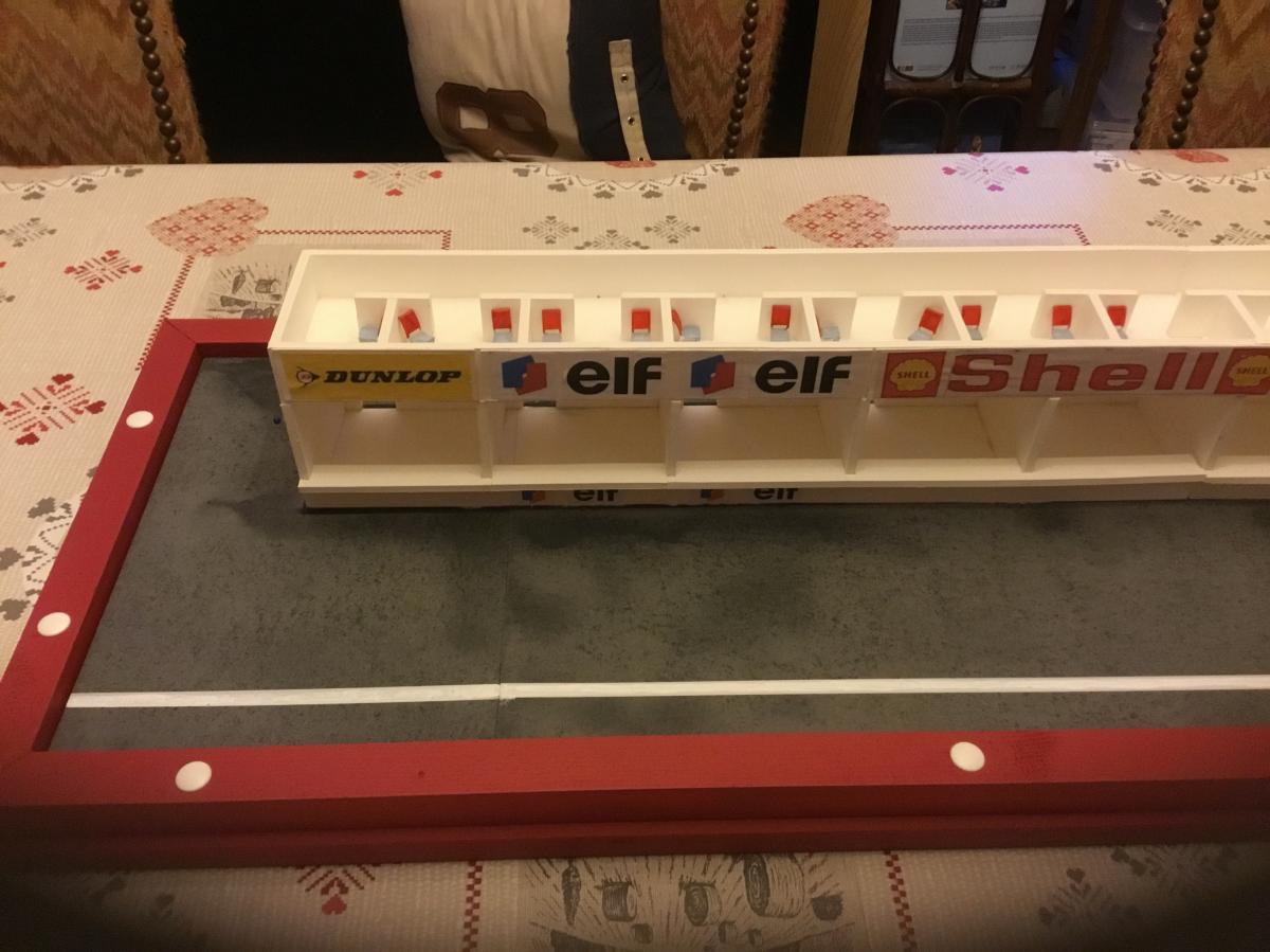

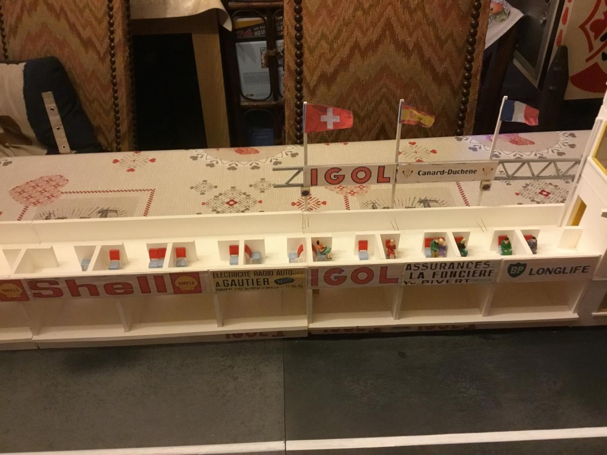

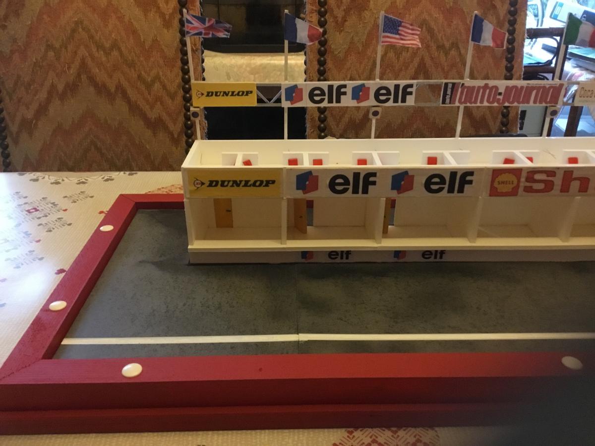

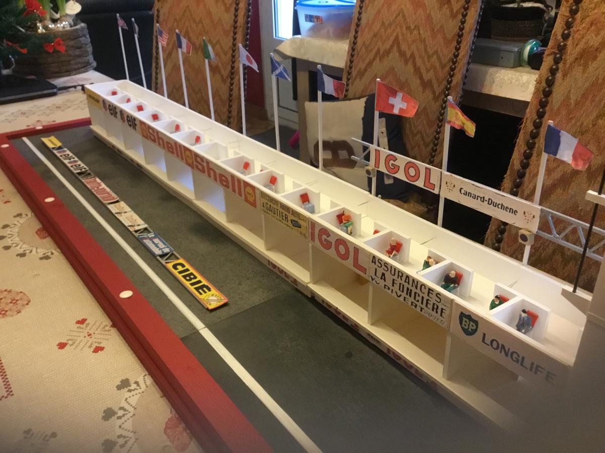

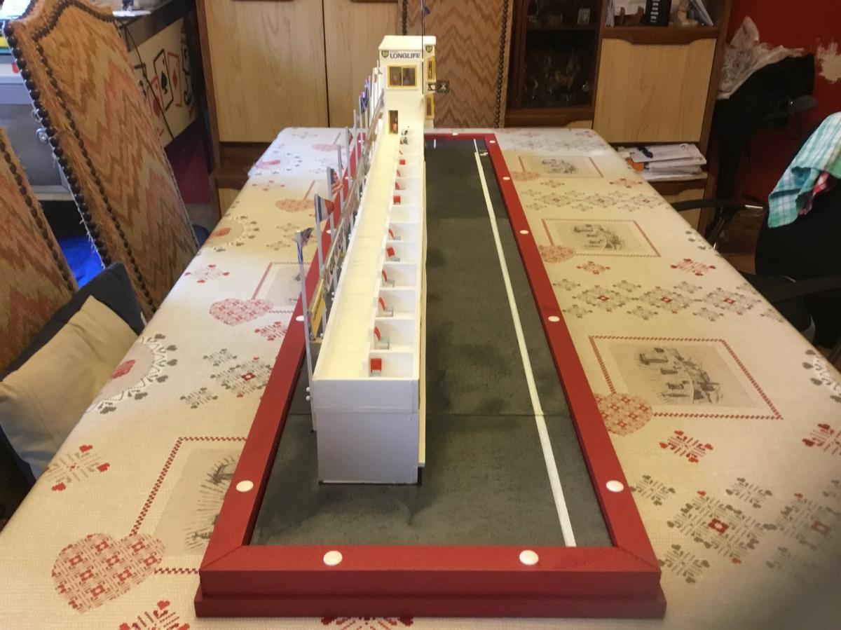

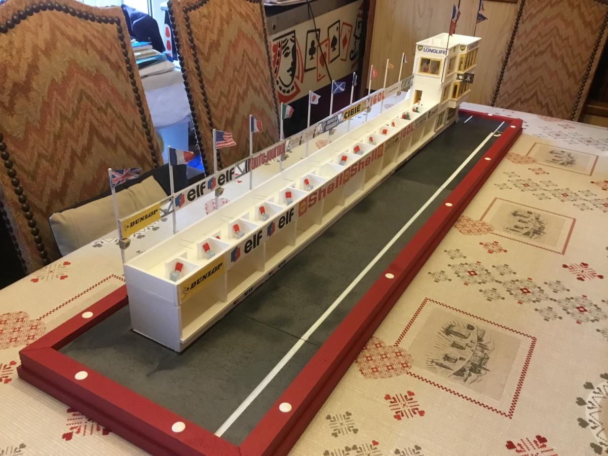

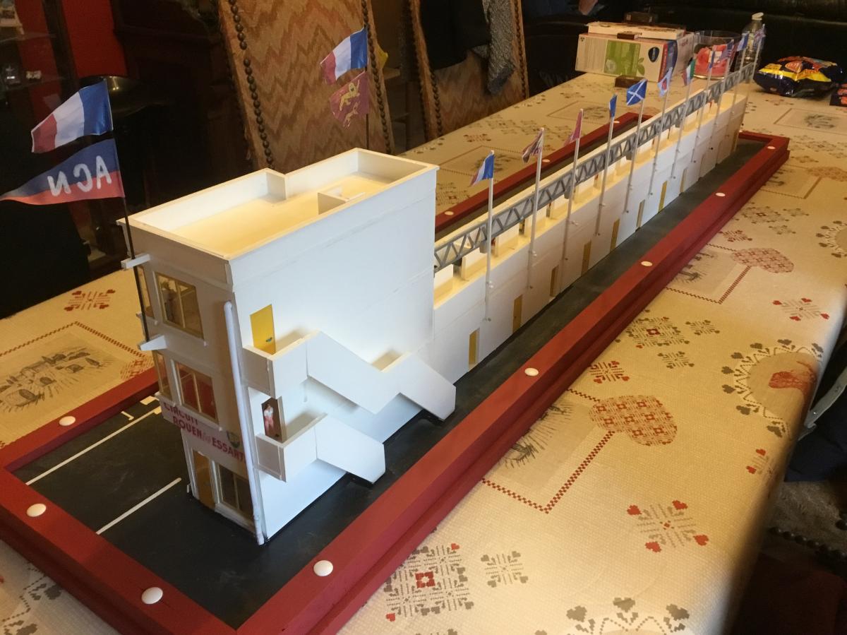

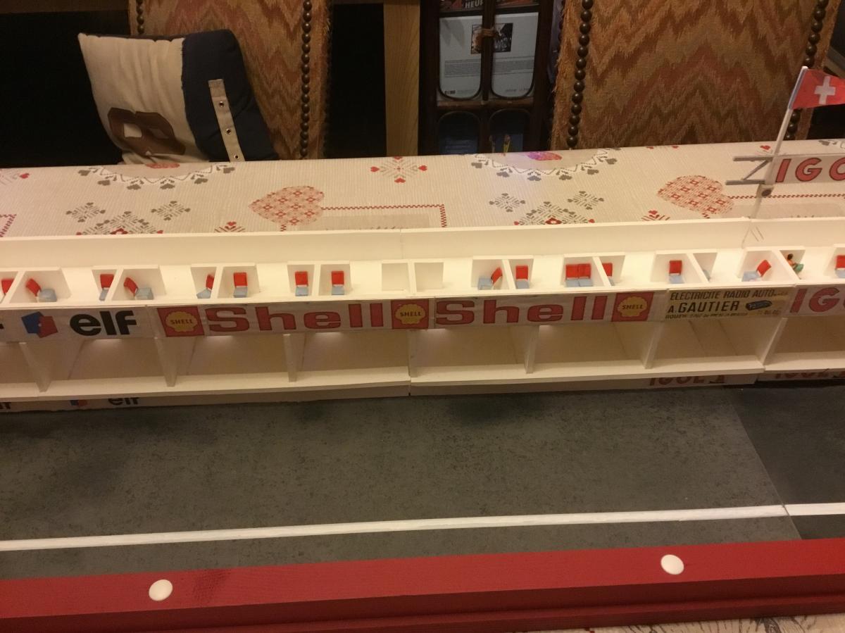

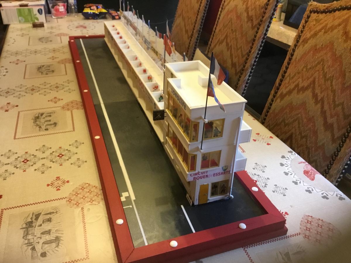

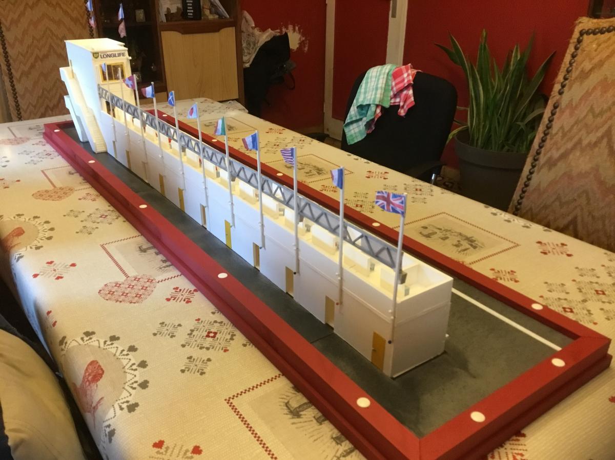

HUITIEME PARTIE........

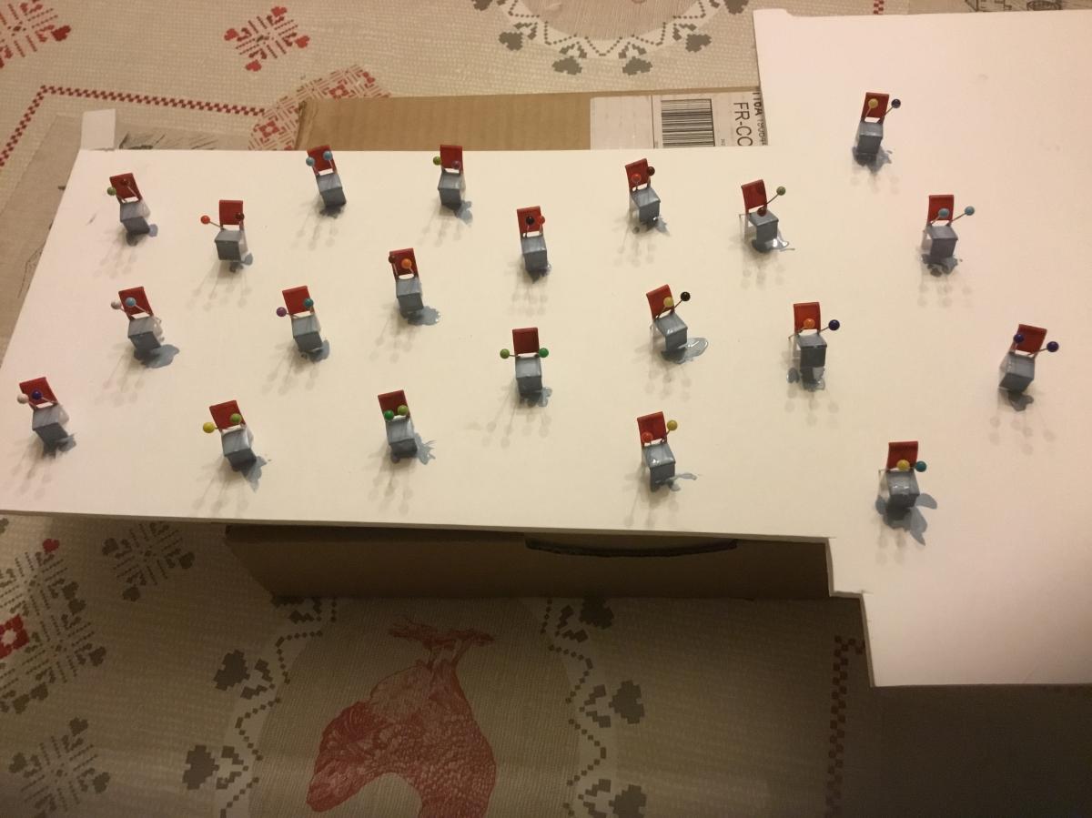

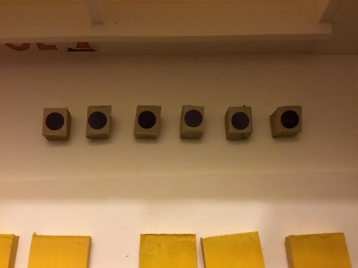

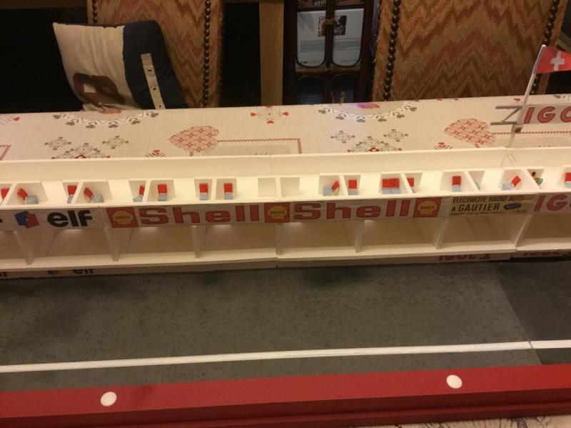

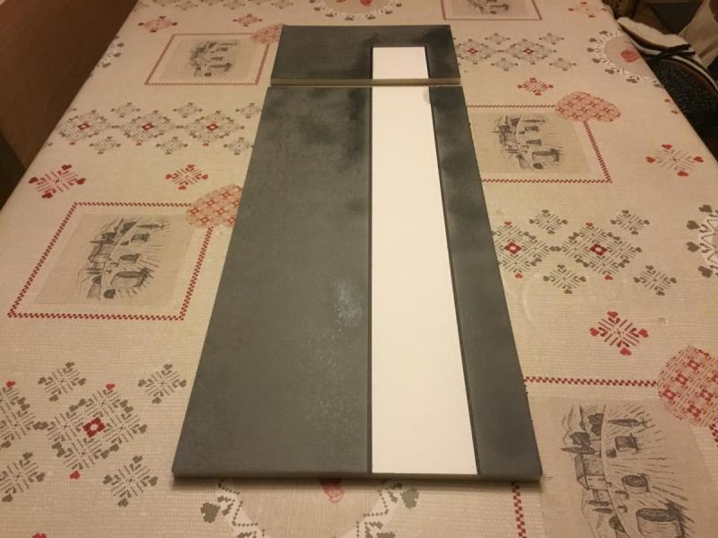

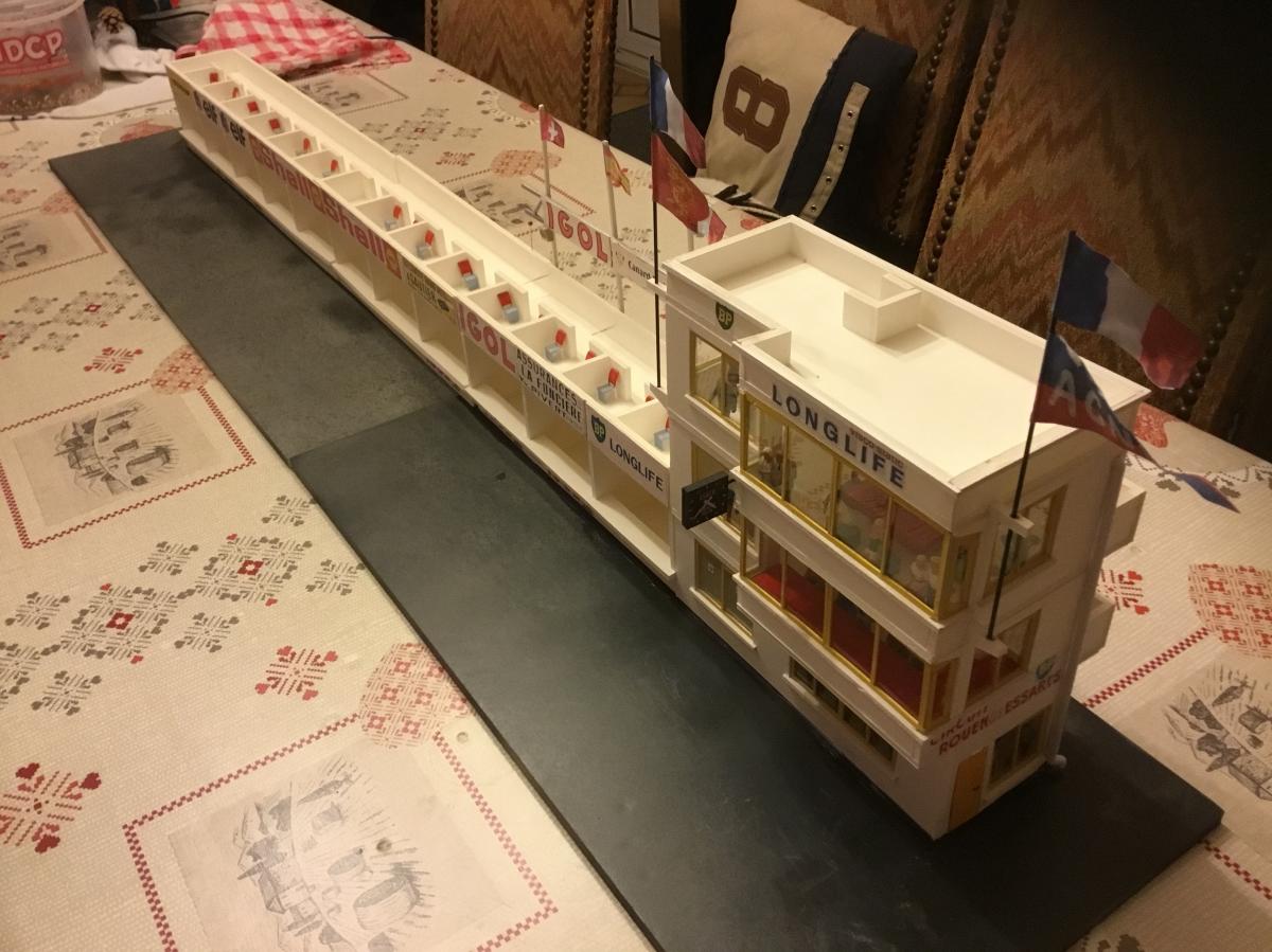

Voici donc la suite du diorama... Pour commencer j'ai d'abord peint aux couleurs de l'époque les chaises des balcons de ravitaillements... Après j'ai confectionné les haut-parleurs qui sont fixés sur les mats des drapeaux du treillis métallique.... Après j'ai réalisé les drapeaux bi-face des stands.... Ensuite il fallait peindre enfin la partie bétonnée des stands... Heureusement le résultat est plus que correct.... Après pour pouvoir continuer il m'a fallu réaliser un socle en CP de 18mm avec un rebord (tasseau de 27x27mm) pour que je puisse coller les autres stands et enfin continuer ce diorama.... Après j'ai délimité comme en 1968 la piste des stands en réalisant les tracés et en faisant un petit bout de la grille de départ... Ensuite du classique, j'ai positionné les chaises sur les balcons de ravitaillements et commencé à mettre quelques personnages en scène pour me rendre compte du futur rendu... Ensuite j'ai collé tous les mats avec drapeaux sur tous les stands puis fixé la totalité du treillis métallique avec toutes les publicités concernées....
Date du message : samedi 2 janvier 2021 à 20h52
Super joli. Bravo !
Date du message : samedi 2 janvier 2021 à 21h16
Félicitations c'est vraiment magnifique. A mettre au bors d'une piste
Date du message : samedi 2 janvier 2021 à 22h02
Difficile d'émettre une critique sinon comme au dessus , ce serait encore mieux au bord d'une piste .
Vraiment très chouette
Sacha Guitry
tieum357
Genre : Masculin Masculin Inscription : 10/01/2013
Messages : 766
Nombres de voitures : 84
Date du message : dimanche 3 janvier 2021 à 09h14
Superbe tes stands, bravo
Tu projettes de mettre quelques voitures pour compléter ?
Message modifié le dimanche 3 janvier 2021 à 09h14 par tieum357
fred
Date du message : dimanche 3 janvier 2021 à 09h56
siffert a écrit :Parfaitement d'accord avec toi, frère occitanDifficile d'émettre une critique sinon comme au dessus , ce serait encore mieux au bord d'une piste .
Fred
Date du message : dimanche 3 janvier 2021 à 13h38
C'est vraiment magnifique, bravo! Quel travail, quelle patience!
