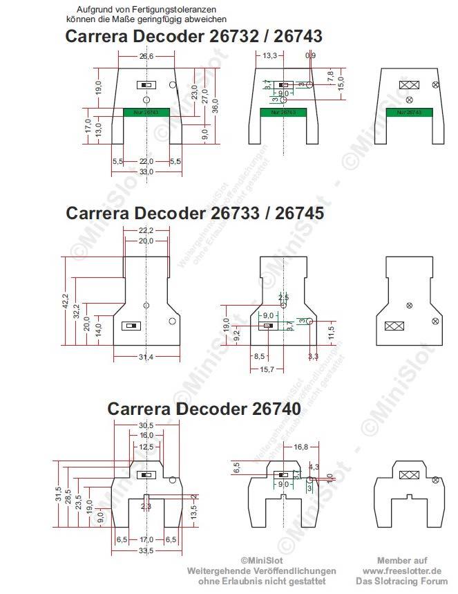

est ce que l'un d'entre vous pourrais me communiquer les dimensions exactes des puces carrera 1/32 ?
je souhaite réaliser un "patron" en carton pour essayer d'intégrer cette puce dans une scx compact 1/43
il existe différentes tailles et modèles de puces, je veux voir laquelle pourrais s'intégrer le plus facilement
merci

Date du message : jeudi 15 janvier 2015 à 20h45
merci papa noel !!!!!

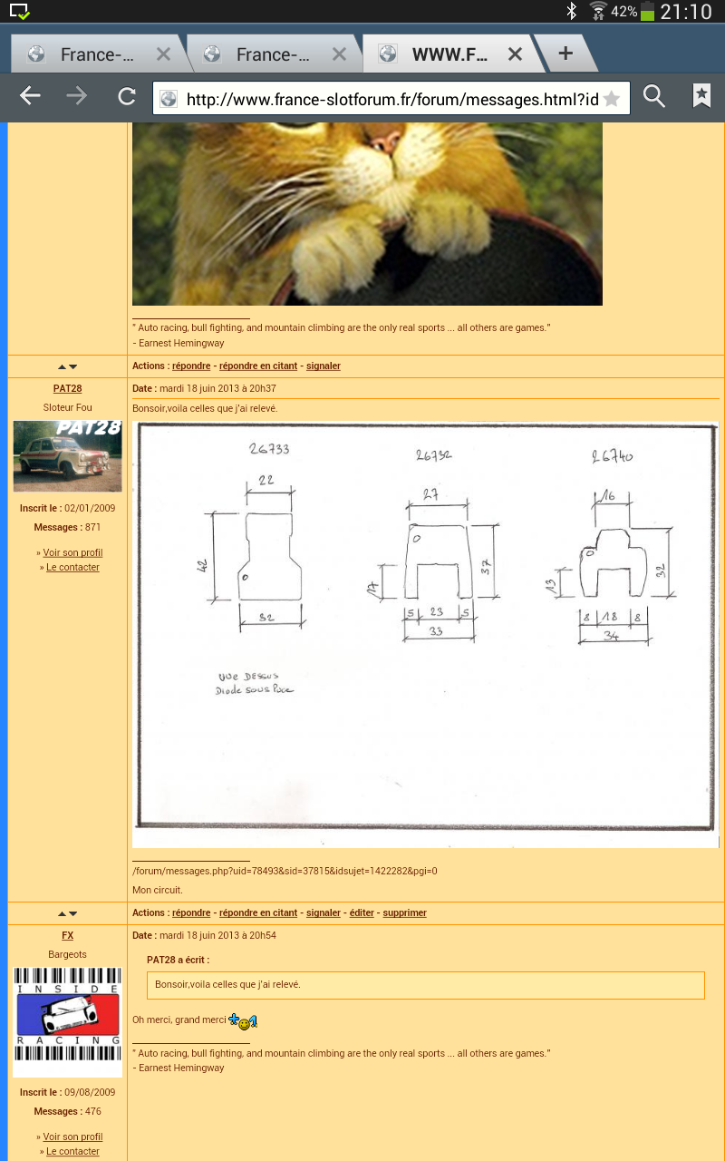

Date du message : jeudi 15 janvier 2015 à 21h18

Merci,
Me voici avec des éléments pour faire des premiers essais.

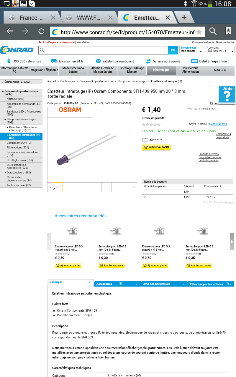

Sur les puces carrera, la diode (led) est soudée sur la plaque?
Ou existe t il une version avec la diode au bout d'un fil...?

Date du message : jeudi 15 janvier 2015 à 22h55
Non la diode est soudée sur le circuit imprimé.
si tu crame la diode en dessoudant j ai la ref de remplacement sur un site de vente en ligne, je pourrais te le dire si tu veux.

merci à tous les deux pour ces schémas et précisions...
je vais fabriquer des "patron" en carton pour vérifier les possibilités de greffes.

Date du message : dimanche 8 février 2015 à 15h35
PAT28 a écrit :
Non la diode est soudée sur le circuit imprimé. si tu crame la diode en dessoudant j ai la ref de remplacement sur un site de vente en ligne, je pourrais te le dire si tu veux.
Bonjour Pat28!
Je n'ai pas encore cramé de diode mais suis preneur de ton site!
D'avance merci!

Date du message : dimanche 8 février 2015 à 16h14
Date du message : dimanche 8 février 2015 à 16h17
Ah bah oui sur Conrad! Bon j'avoue je n'avais pas la ref!
Merci pour ta réactivité en tout cas!!

Date du message : dimanche 8 février 2015 à 16h31
J utilise ces diodes depuis longtemps, bien observer le sens de la diode avant de demonter surtout.
