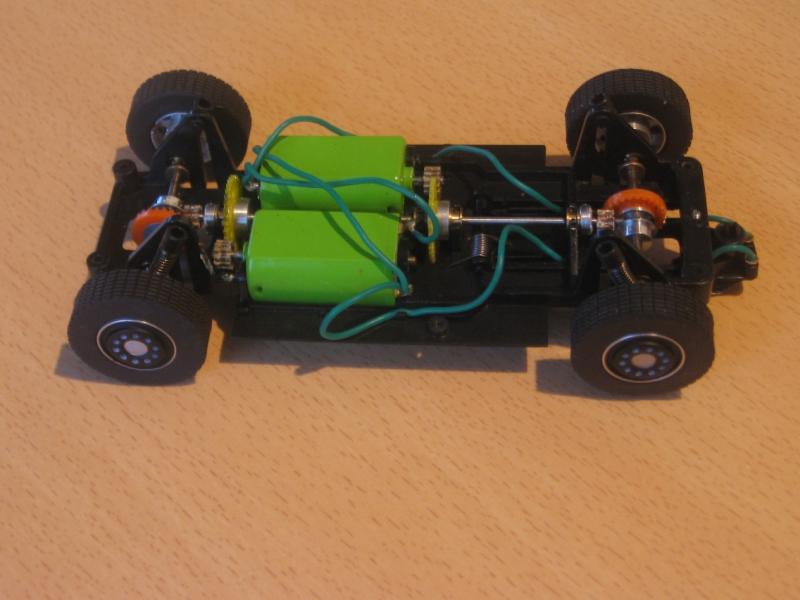

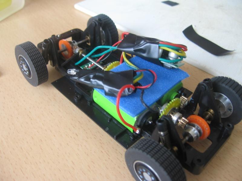

voici une photo avant le montage des puce, on peut constater que les moteurs sont monté en serie:

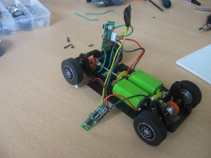

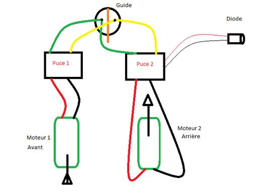

et voici avec les puces,, on sépare les moteurs et on leurs accordent une puce à chacun, on relie les deux fils vert ensemble, les deux jaune ensemble,on positionne une des deux lentilles sur le guide et le tour est joué.
voici le schema:
et sur la piste ce monster,, rien ne l'arête..
