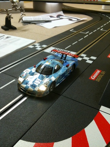

En attendant la fin du monde, je me suis lancé dans la digitalisation de ma première Slot-it, une NISSAN R390 GT1 (celle avec les damiers bleus), elle est magnifique.

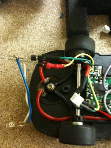

La mise en place de la puce 26732 de CARRERA ne pose pas de problème sur ce modèle ainsi que le câblage du moteur, par contre j'ai un doute concernant le câblage des diodes pour les feux avant et arrières.
Je voudrai savoir si quelqu'un connaît la correspondance des couleurs ?
Pour les feux avants, câbles vert et jaune, lequel est le +
Pour les feux arrières, câbles orange et blanc, lequel est le +

selon mon multimètre pour les phares avant le moins est sur le fil vert et le plus sur le fil jaune, pour les phares arrières le moins est sur le fil orange et le plus sur le fil blanc

Après une petite séance de soudure et suivant les indication de themacallan, la NISSAN peut rouler la nuit maintenant
Par contre j'ai mal souder les feux arrières car il ne fonctionnent pas (encore)
