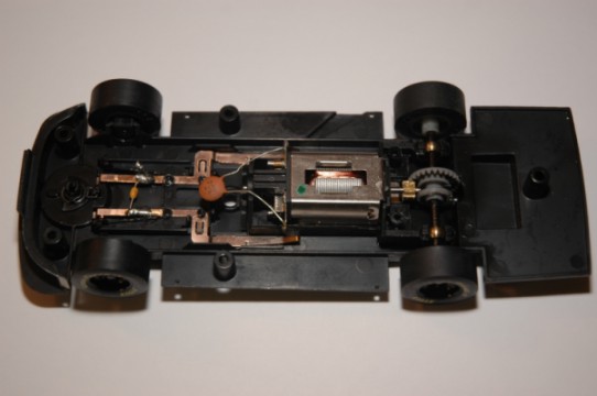

salut a tous je viens de recevoir 4 scx nascare que je voudrais digitaliser en carrera 132 mais quand j ouvre la voiture je voie 2 languettes en cuivre avec une premiere resistance jaune avec le numero 102 et sur le moteur une autre resistance brune avec le numero 104 et je voudrais savoire ou je dois souder ma puce carrera 132 merci de votre aide
ou si il y a une perssone qui a deja digitaliser une scx avec une puce carrera 132 qui peux me donner plus d informations merci a tous

Salut, je pense que tu peux virer la petite, couper les piste cuivre et intercaler ta puce.
Au fait, il me semble que c'est pas des resistances, c'est des self
Je confirme c'est des antiparasites tu peux supprimer.

oui mes la resistance sure le moteur je doit souder deçu

Tu soude l'alim de la puce sur chaque pate , et tu perce un trou dans le chassis pour le detecteur , tu peux coller la puce avec la colle de pistolet à colle !!!
Ca marche nickel !!
Ca marche nickel !!
J'ai essayé avec la seat cupra GT en prenant la puce pour Hot Rod, ça marche nickel, c'est un peu galère pour cabler les lumières... C'est même mieux qu'à l'origine puisque maintenant il y a les feux stop
