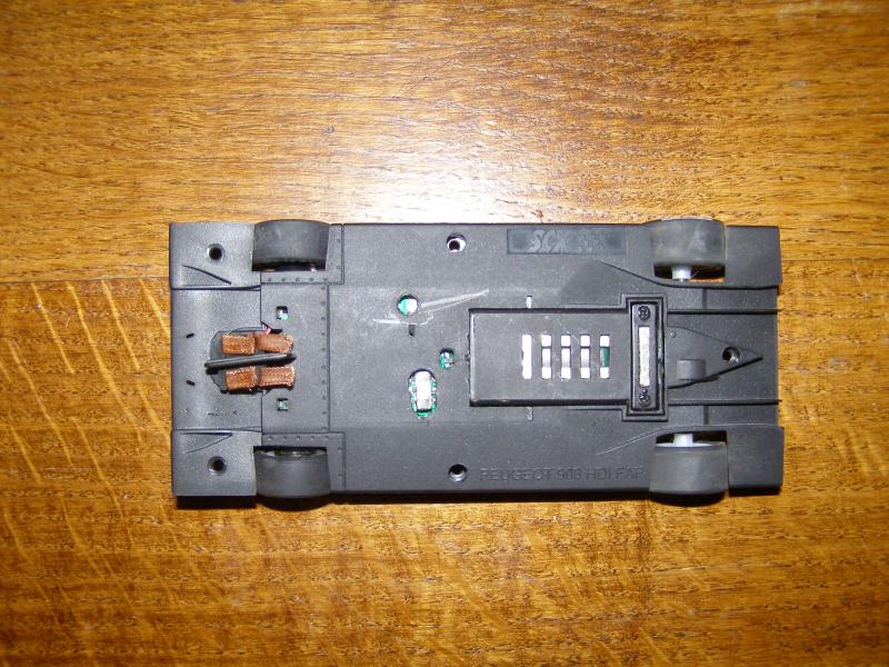

Ce week end j'ai commencé à digitaliser ma Peugeot 908 de chez SCX pour un Carrera Digital 132.

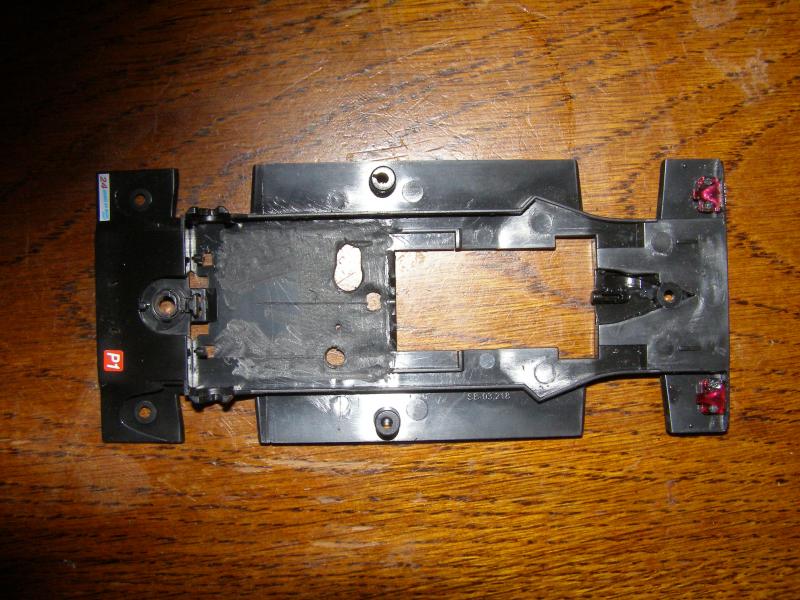

1ère étape préparer le châssis pour placer la puce.
J'ai commencé par enlever le train arrière et le moteur.

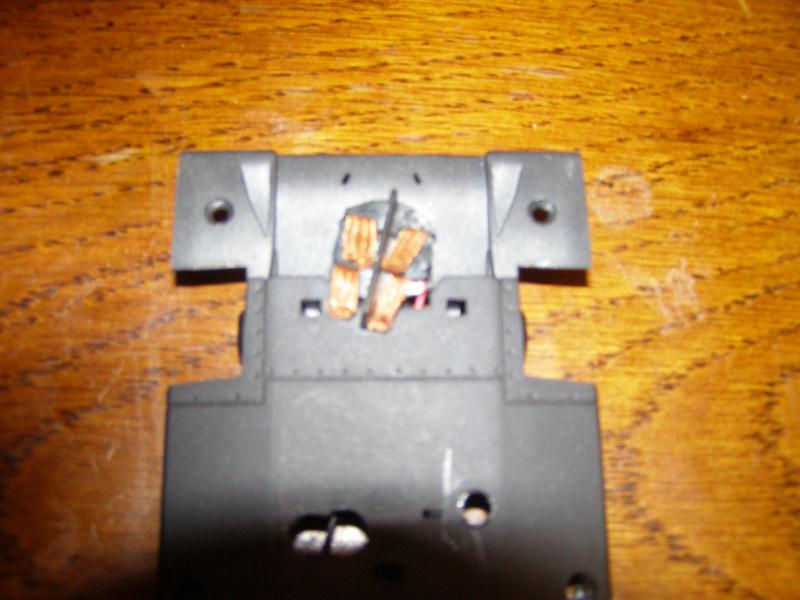

Ensuite j'ai enlevé toutes les lamelles métaliques, les composants électroniques et j'ai enlevé au dremel toutes les petites bordures en plastique.

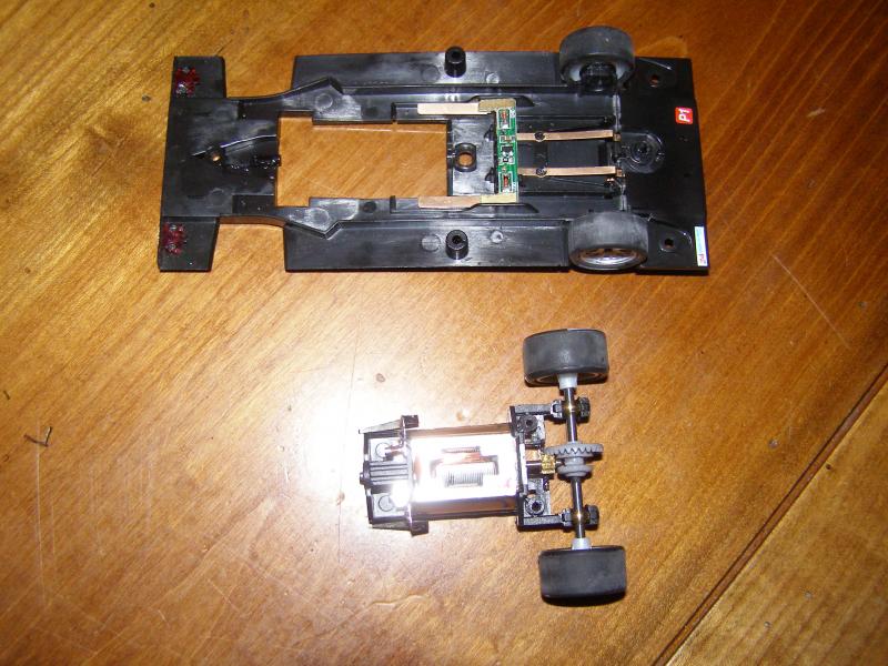

2ème étape: placer la puce

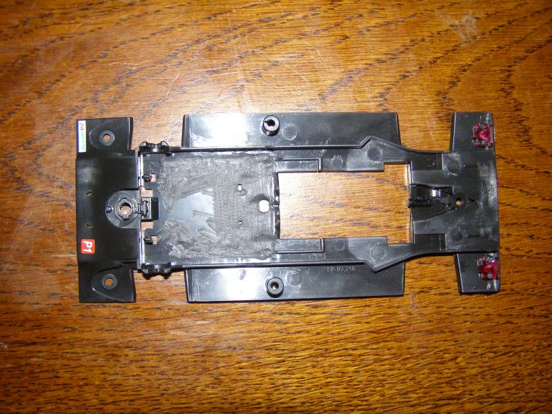

J'ai percé deux trous: un pour la led et l'autre pour le commutateur de la puce.
La puce se loge très bien entre le puit du guide et le berceau moteur.

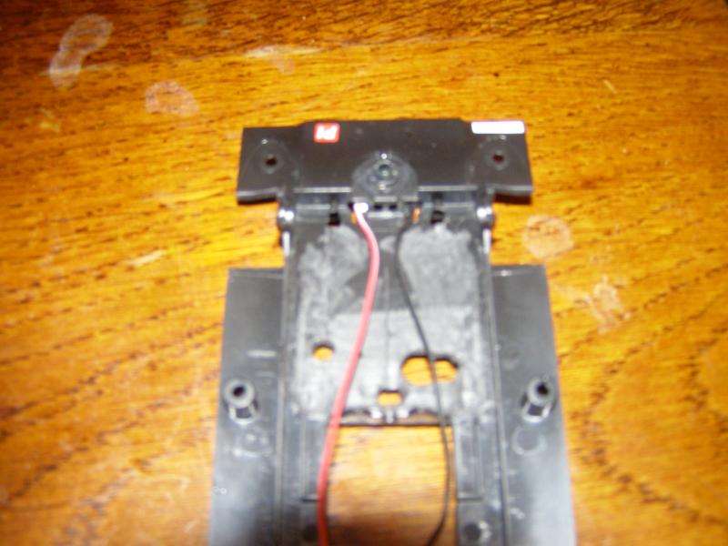

3ème étape: raccordement électrique (Attention aux polarités)

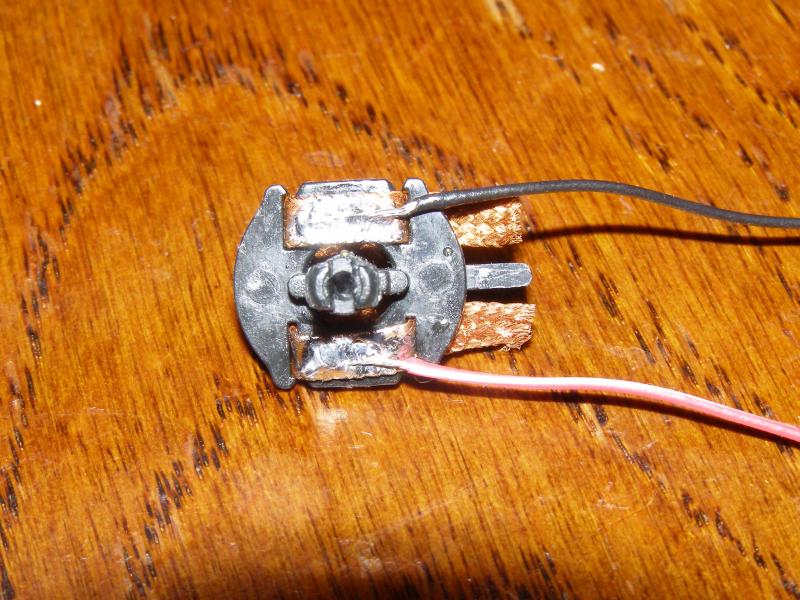

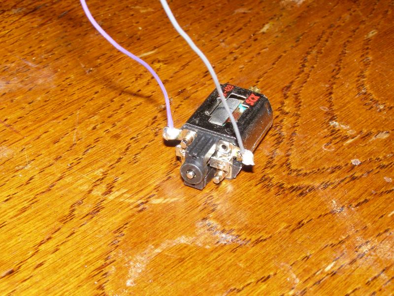

Soudure sur le moteur
Soudure des tresses

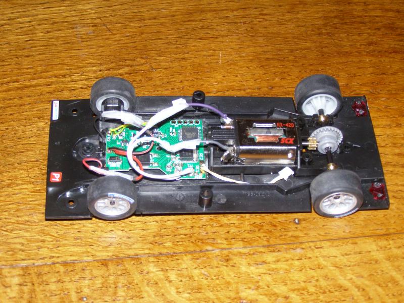

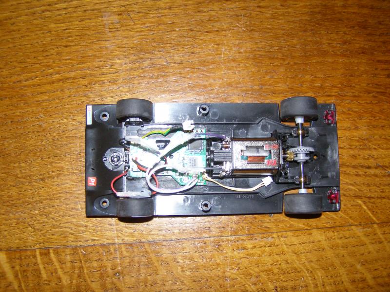

4ème étape: on remet tout en place
Le guide et les tresses
Le moteur, le train arrière et la puce (Je sais, l'isolation avec du sctoch ce n'est pas top mais je n'avais que ça sous la main)
Vu d'ensemble
Vue de dessous: j'ai été obligé de couper le bouton du commutateur pour éviter qu'il ne touche à la piste.
Tout cela fonctionne très bien sur la piste. Je n'ai eu aucune surprise.
J'espère avoir le temps de finir le week end prochain en branchant l'éclairage. J'espère pouvoir me raccorder sur les leds existantes de la voiture. Je vous tiendrai informé

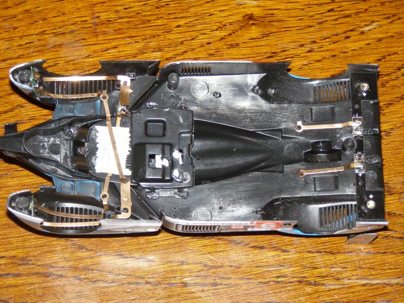

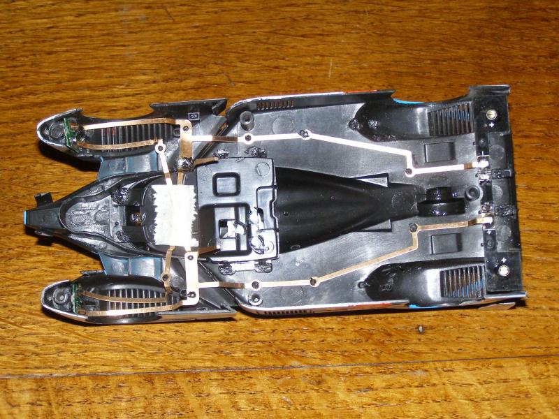

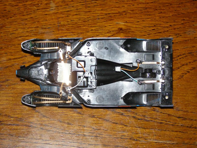

Voila la suite et la fin de la digitalisation faite ce week end avec le branchement des phares.
Comme pour le raccordement électrique de la puce, j'ai enlevé une partie des lamelles métalliques.
Ensuite soudure des connectiques avant et arrière sur les lamelles métaliques (en faisant attention aux polarités)
Et pour finir, branchement des connectiques avec la puce, remontage de la carrosserie et tout fonctionne.
Maintenant il ne reste plus qu'à régler la voiture.
