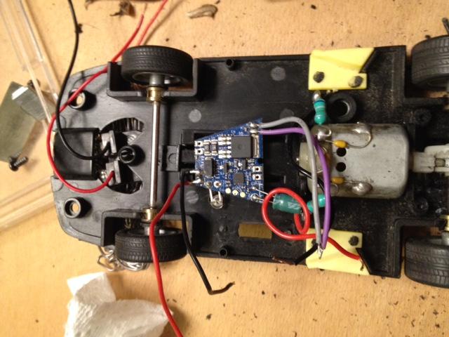

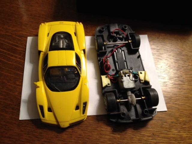

un petit post pour montrer ma dernière digitalisation avec la puce 26744
Relativement simple car le bolide n'a pas de phare donc il y a juste l'inter à virer

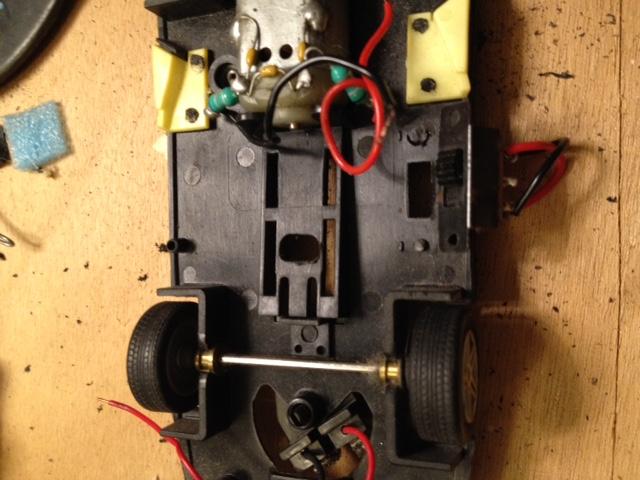

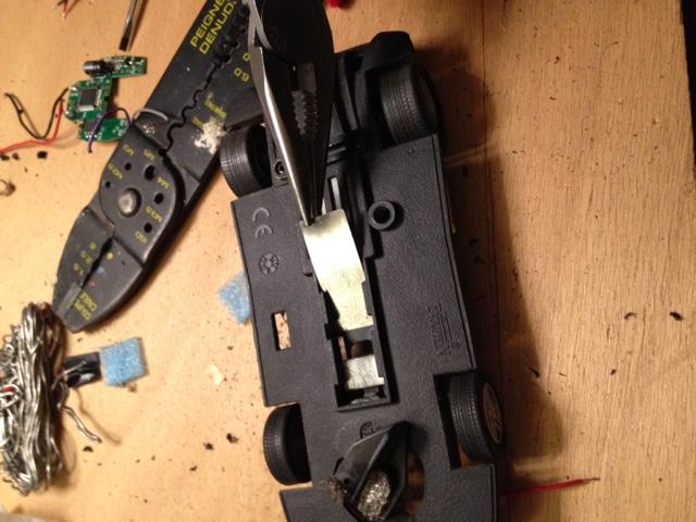

Sous la voiture l'aimant sur glissière part tout seul une fois que l'on retire la platine:
Un petit coup de dremel pour l'inter de la puce et la diode

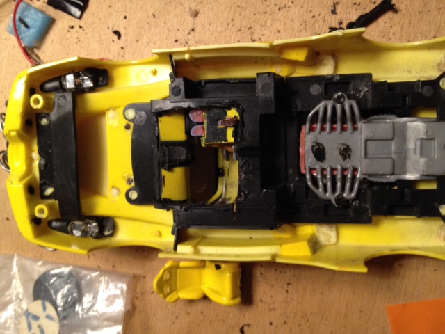

Puis positionnement de la puce (impossible de remettre la main sur la "pate à fixe" du coup j'ai pris du scotch d’électricien):
Après essais il a fallu rogner sous l'habitacle et si le pilote a eu juste un peu chaud aux fesses le siège passager lui a viré...

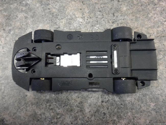

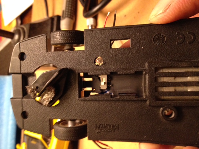

Quelques tours de piste et j'ai remis l'aimant en coupant la platine en deux
,la voiture patinait sur place et n'arrivait pas à monter la petite cote de mon circuit...Je n'ai pas fait de photo mais ça ressemble à ça (sans la petite barre aimanté à l'arrière...c'est plus drole sans
