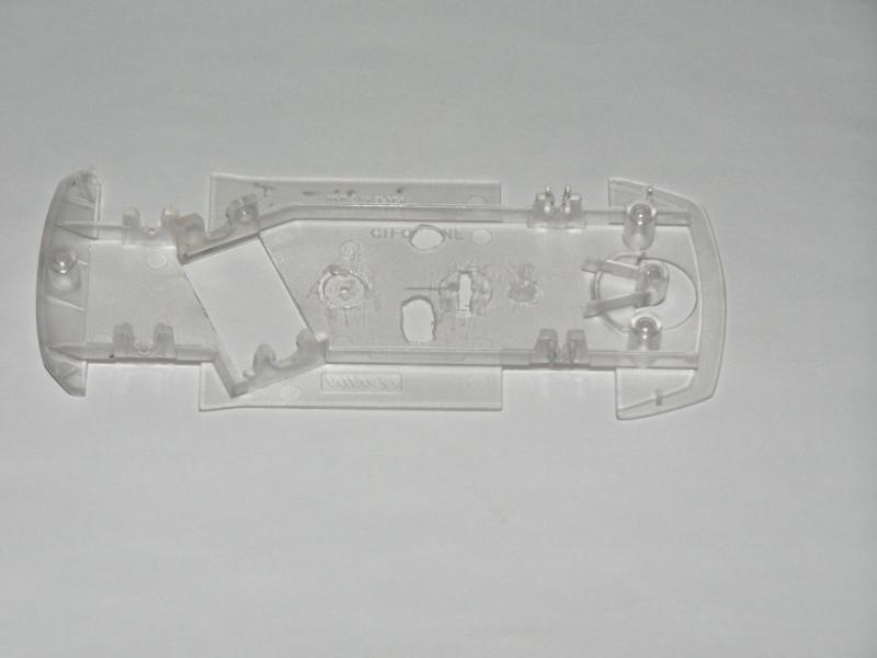

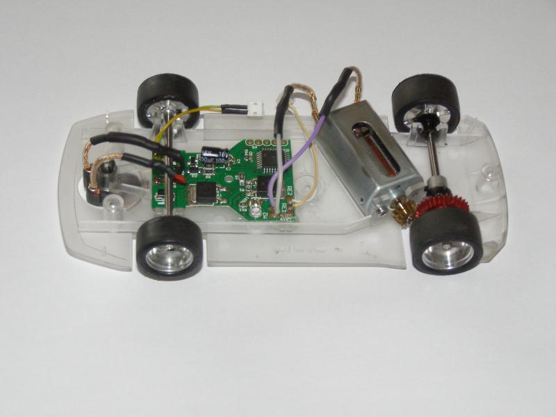

Ce week end, je me suis amusé à digitaliser ma Gallardo Ninco pour mon Carrera Digital 132.
Tout d'abord j'ai démonté tout le châssis.

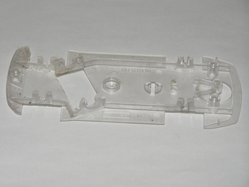

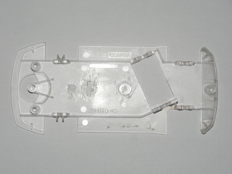

Ensuite j'ai utilisé le Dremel pour enlever les morceaux de plastique pour obtenir un châssis bien plat.
Ensuite perçage des trous pour la puce et le commutateur

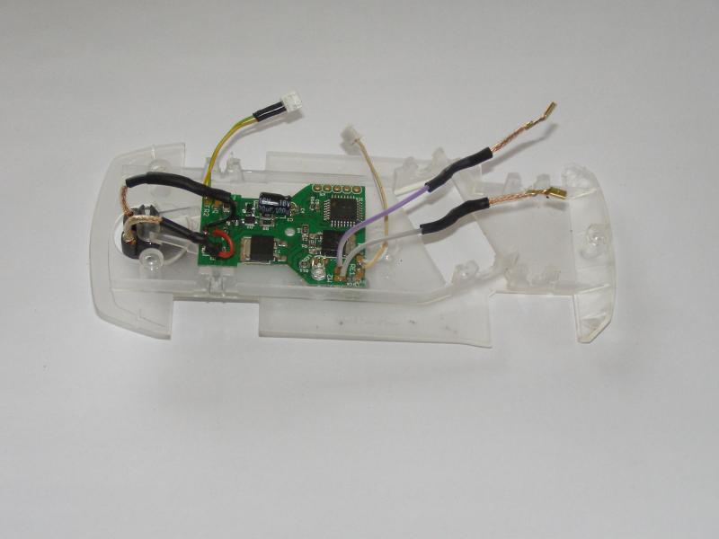

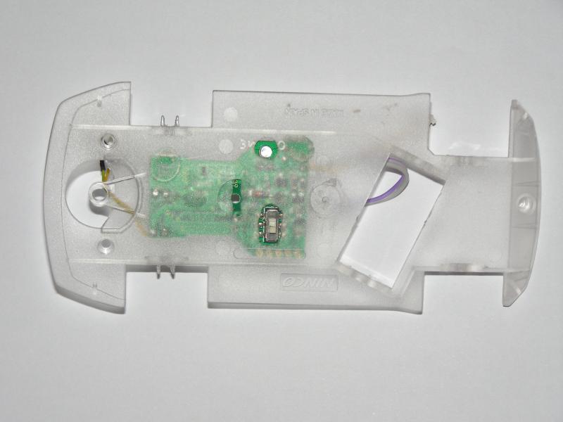

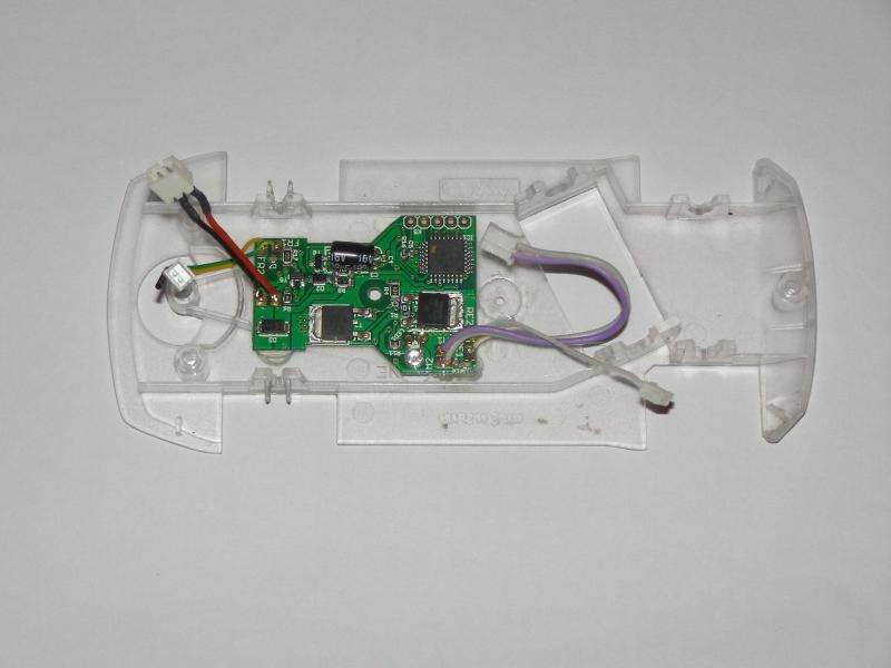

Ensuite j'ai placé la puce en la collant au châssis avec de la colle chaude. (Deux petits points de colle)
Ensuite, j'ai replacé le guide et soudé les différents fils d'alimentation (Attention aux pôlarités)
Et pour finir, j'ai tout remonté: moteur, axes...............et roulez petit bolide
Tout fonctionne très bien

sur les chassis NINCO pro race transparent pas besoin de percer pour la led normalement ...
sp-collectable.com
themacallan
Date du message : jeudi 10 février 2011 à 23h17
Citation :
Tu veux dire que le faisceaux émis par les leds passe à travers le châssis du fait de sa transparence?
CA Y EST, IL Y A UN CLUB DE SLOT EN VENDEE
dreamsloter
Date du message : jeudi 10 février 2011 à 23h29
tout as fait ca passe au traver j'a fait ainsi avec le chassis d'une megane
themacallan
Date du message : jeudi 10 février 2011 à 23h49
Ok merci pour le tuyau. Je ne le savais pas

Date du message : vendredi 11 février 2011 à 07h15
en carrera 132, il y a une led, comme en ssd,
est elle placée dans l'axe, au dessus du rail, , ça semble évident,
Mon circuit
Rangé des voitures
themacallan
Date du message : vendredi 11 février 2011 à 08h29
Citation :
Je ne vois pas ce que tu veux dire. La led est placée à environ 1 cm du rail.
Brifou
Date du message : vendredi 11 février 2011 à 10h14
il y a , ou il y a eu, un système digital, sur lequel, la led était décalée, latéralement,
sur le coté du chassis, enfin, si mes souvenirs sont bons,
