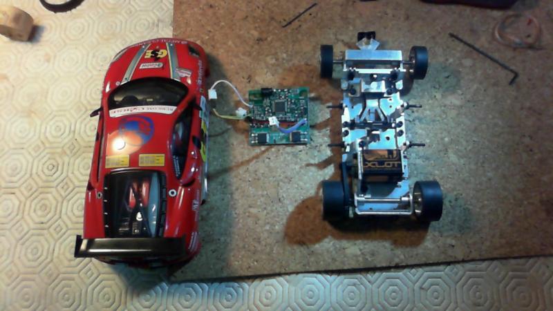

Je viens de monter une Ferrari xlot 1/28 et arrivé à l'installation de la puce: hic!
Quelqu'un a déjà digitaliser ce type de châssis avec une puce 1/24? Suis je obliger d'utiliser une puce f1 1/32? Et si oui, comment?
Merci de vos réponses ou de liens si la question a déjà été posée

Dois je comprendre que j'ai eu les yeux plus gros que le ventre?

Colle la puce à la carro et déporte avec 2 fils la led sur le chassis
Va falloir percer le chassis...

Ah oui, je n'y pensais pas merci.
Quel type de raccord il faut utiliser de préférence entre 2 fils pour que ce soit démontable facilement?
