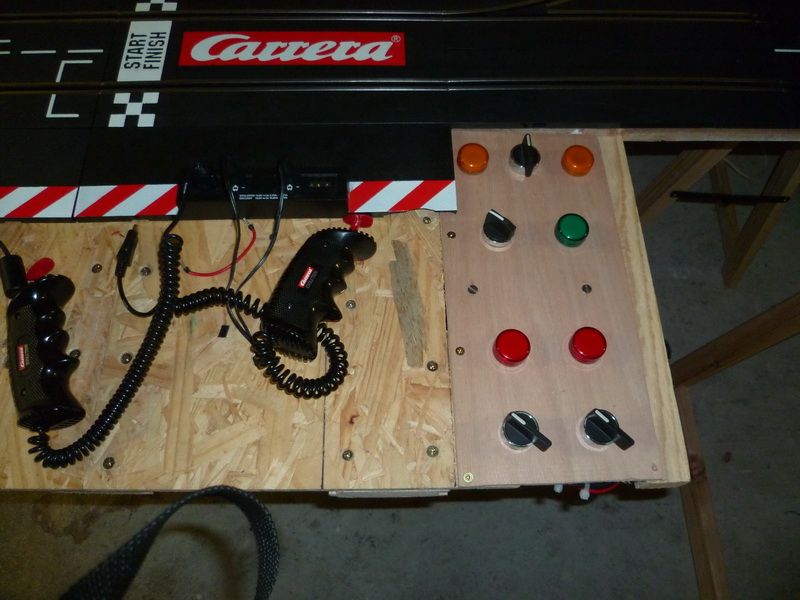

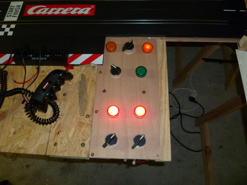

slt a tous ,
je me suis inspiré des différents post pour me faire un système DIGITALE VS ANALOGIQUE , mais j ai un ptit soucis de fonctionnement en analogique .
-> j ai récupéré des boutons contact NO NF telemecanique et des voyant pour faire mon système ... voir photos
-> en mode analogique je peux sélectionner soit piste 1 ou 2 ou 1 et 2
-> lorsque je met mon système sur 1 piste tout fonctionne bien , mis a part que je peux tourné sur les 2 pistes ?????? se qui m amène a penser que j ai un problème sur mon système , mais lequel?
de plus lorsque que je veux fonctionner sur piste 1 et 2 ; le système ce met a fonctionner part a coup ...!!!!!
bref , ya un truc qui m échappe...!!!

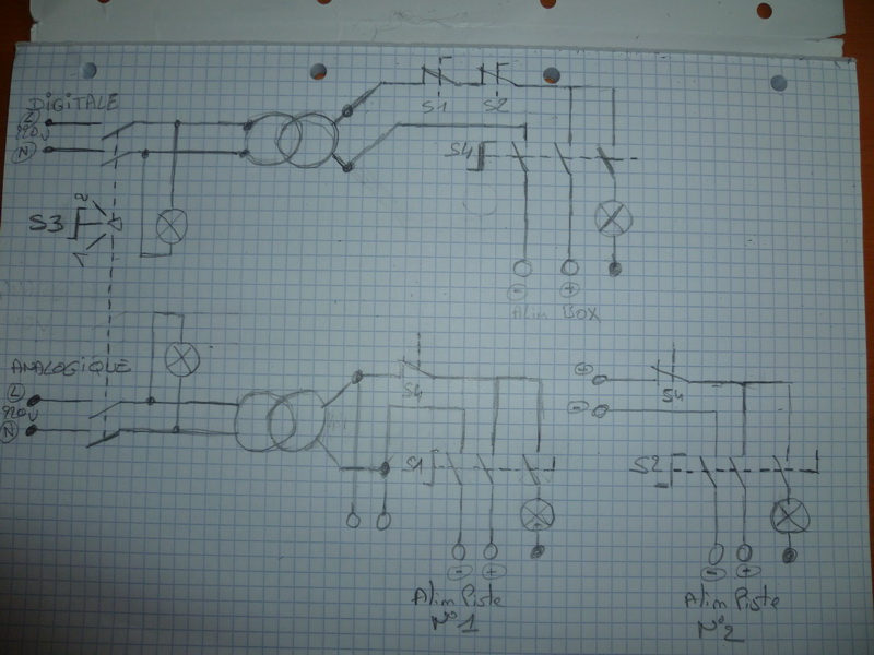

je vous met mon schéma afin que vous puissiez me filer un coup de main a résoudre mon problème.
précision , je ne veux pas mettre de puces , comme jai pus le voir ds différent post , je souhaite juste tourner en analogique .
merci d avance a vous tous ....... et bonne fête de fin d année

est-ce que tu isole aussi les rail changement de voie ? il faut les coupés aussi lors du passage en analogique, ton problème vient peux être de la et tu risque de les cranés aussi

bon j ai trouvé la solution ....
je précise que J ai le 2 rails présent sur le circuit ....et ca fonctionne ; maintenant
ma démarche a été la suivante , j ai démonté mon système et vérifié le câblage et le fonctionnement avec le rail seul => tout OK
j ai remis tout le système ...même symptôme, j ai donc retirer le rail digitale => fonctionnement en analogique nickel .
donc , j ai démonté la bête et me suis rendu compte que le câblage des slot 1 et 2 étaient pontés, d ou l alimentation des 2 slots en parallèle.
solution , j ai mis un contact NF , donc lors de la sélection le circuit s ouvre et isole les deux pistes sur la BOX digitale . l après cette petite modif le système analogique fonctionne nickel....
pour plus de précisions contacté moi ...!!!
et j ai rien grillé pour votre info personnel !!!
les deux systèmes sont isolé dés que je bascule de lun a l autre avec sécurité électrique.
