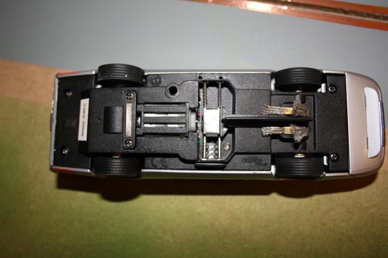

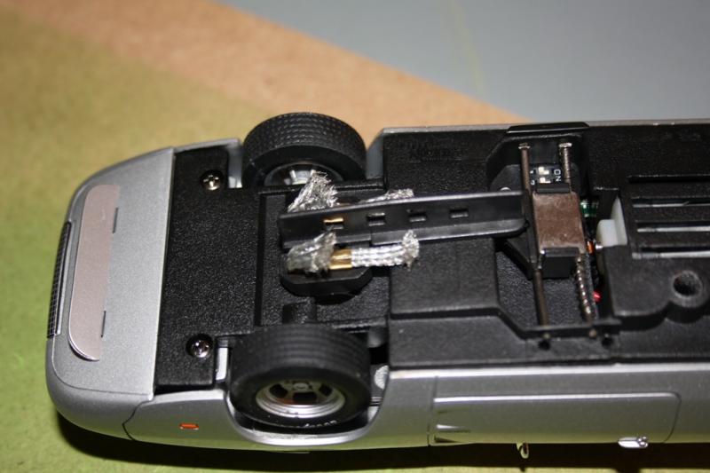

D'autre part cette voiture possede un looooong guide en dessous qui est monté avec une tringle à ressort est ce que je peux l'enlever aussi et acheter un guide plus petit ?

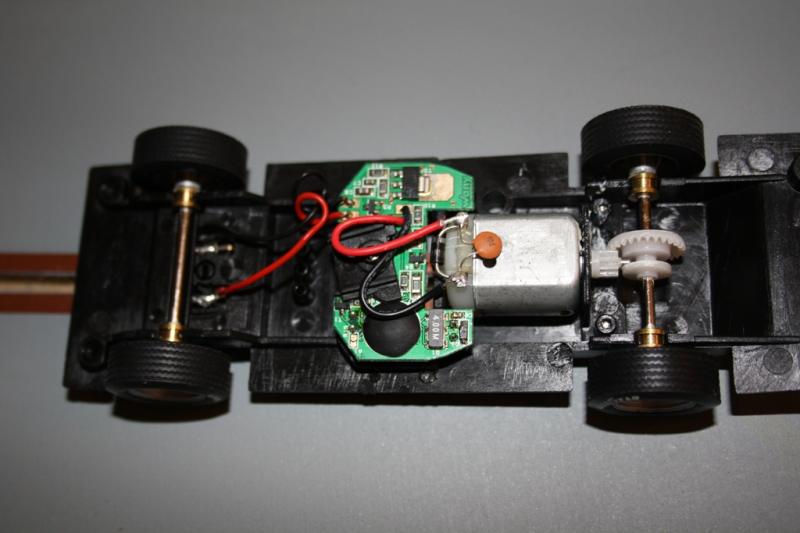

Est ce que pour enlever la puce ,je retire la plaque verte du chassis et que je ressoude le fil rouge avec le fil rouge et le fil noir avec le fil noir?Il y a aussi des composants soudés sur le moteur,je dois les enlever aussi?

Impressionnant la taille du guide !!!!!!!!!!!!!!!!
Pour la puce : tu branches le rouge-moteur sur le rouge-guide et le noir-moteur sur le noir-guide (tu vires la puce, donc) mais tu laisses le petit condensateur (la petite boule orange accrochée au moteur).
Pour le guide, il doit y avoir moyen de bricoler l'installation d'un guide Slot-it à vis ("universel"). J'ai une Carrera comme ça qui roule super bien, partout.
Et sinon, qu'est-ce que c'est le truc bizarre à ressort, sous le châssis. Ça tient juste l'aimant, ou quoi ?

Je vais essayer de repondre à ta question.
Le truc bizarre je ne sais pas à quoi il peut servir,cependant l'extremité du guide est fixé à un triangle plastique qui supporte l'aimant.Cet ensemble mobile coulisse sur une tringle metallique et il y a deux ressort de rappel afin de garder le guide droit.
C'est peut etre un systeme qui evite de desloter je ne sais pas trop.

D'accord ! J'en avais entendu parler, mais jamais vu : l'aimant suit le guide, donc l'aimant reste en ligne dans les virages et la voiture reste bien collée à la piste !
(perso, je roule sans aimant, donc j'aurai viré ce truc qui m'aurait énervé dès le début )

Ta voiture est une pro-X, l'ancienne version du digital chez carrera. Le guide est aussi long car le compteur de tour repérait les voitures au nombre de trous qu'il y avait dedans.
Tu peux tirer sur le guide, il va se déclipser et tu peux mettre à la place un guide carrera compatible avec toutes les pistes. C'est un guide plus court. Au besoin, tu regardes une scalex ou une ninco et tu coupes le guide suivant la même forme.

Si tu veux vraiment l'enlever : rouge sur rouge, noir sur noir. L'inverse si la voiture va pas dans le bon sens. Garde la puce, et si tu veux me l'envoyer, j'ai des gars à qui ça ferait plaisir! ;)
Le système de ressort de rappel sur l'aimant est très efficace, et permet à la voiture de bcp déraper sans desloter, c'est un bon compromis par rapport à un aimant fixe surpuissant où la voiture reste collée à la route sans comportement réaliste.

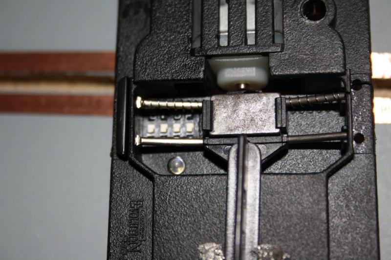

Cependant s'il s'agit des 4 "interrupteurs "que l'on voit sous la voiture,ben j'ai essayer differentes combinaisons et ça marche pas Je n'en ai pas vu d'autre.
J'ai surement fait une mauvaise manip,pour l'instant ces 4inter sont en position basse.Comment doivent ils etre ?

Ces 4 micro interrupteurs servent à déterminer le numéro d’identification de la voiture. Du coup, je suis allé regarder d'anciens sites sur le Pro-X et effectivement, sur le système ProX, il n'y a pas d’interrupteur analogique / Digital comme sur les voitures actuelles. Tu ne peux pas rouler en analogique si tu gardes la puce. Donc ce que je t'avais dit était une erreur. La solution c'est de retirer la puce et de ressouder les fils ensemble.
