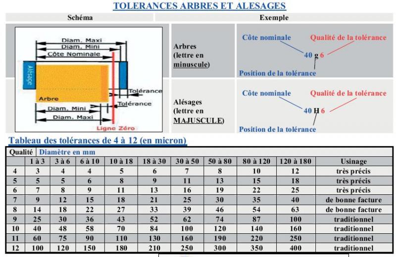

Pat51
Date du message : lundi 13 août 2012 à 01h14
Bien d'accord,
Mais on ne doit pas parler de la même chose.
Sans aller chercher bien loin un tableau de tolérance des axes (arbres) et alésages :
La base c'est le micron
Après l’intérêt est proportionnel à l'usage. Si c'est pour rouler longtemps et vite, c'est mieux à mon avis de mettre les roues adaptées aux axes. Si c'est pour la vitrine, les microns on s'en tape...

PTcruismann16
Genre : Masculin Masculin Inscription : 05/12/2011
Messages : 395
Piste : Scalex / SCX / Fly
Nombres de voitures : Décembre 2011
Date du message : lundi 13 août 2012 à 12h48
Nickel-Chrome ton tableau de tolérances
C'est bien la première colonne à gauche qui nous concerrne .... de 1 à 3 mm ( pour 2,40, 2,38 ect..... )
C'est le tableau de tolérances générales.....
Pour un axe ou arbre chez Ferrari à Maranello et un axe ou arbre de chez SCX, FLY ou autres je ne pense pas que les tolérances soit les mêmes, d'ou les amplitudes indiquées sur ton tableau.
Maintenant suffit de connaître la tolérance appliquée par les fabriquants de slot !
de 4 ( 3 microns ) à 12 ( 1 dixième )
Sur le lien que j'ai mis sur mon post, il y a une mise en garde sur les tolérances :
Attention >> les axes NSR / SPIRIT et SLOT IT en 2.38 mm ne sont pas toujours compatibles entre eux, de légères tolérances les différencient !
