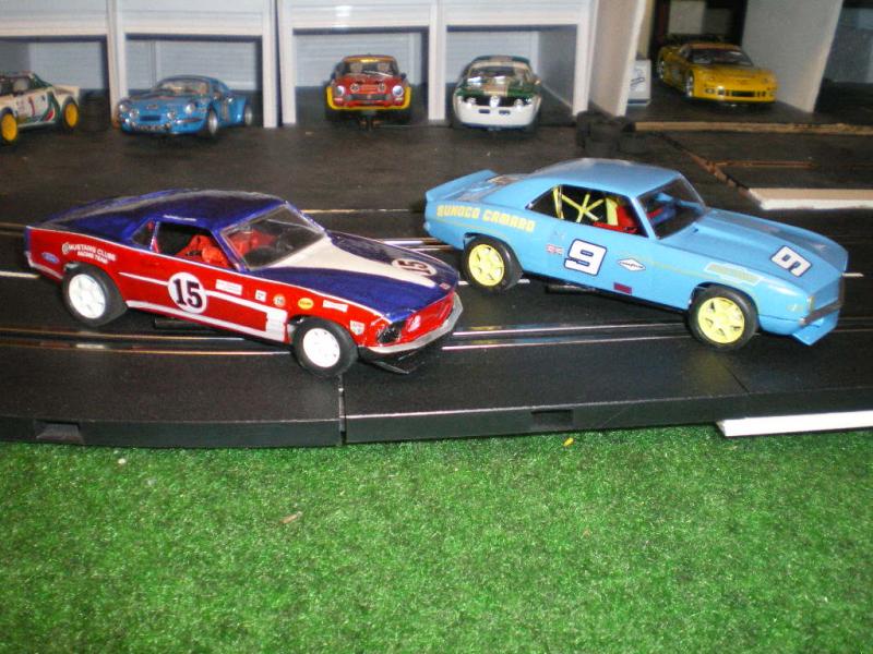

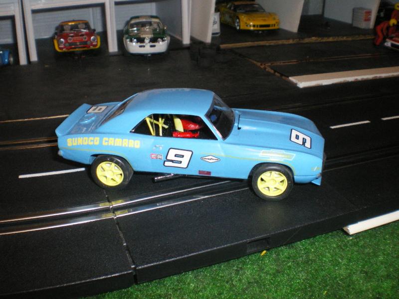

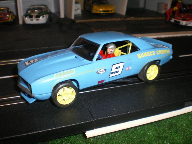

bon voici mon deuxieme scratch
tjrs la meme base de depart , une maquette hornby
plus moteur NC1, chassis slot classic
et voila
et oui Kro j'ai mis un pilote
ca c'est ameliorer par rapport a la premiere
reste encore quelques defauts de peinture et un ou deux rates sur les decalques mais c'est deja mieux

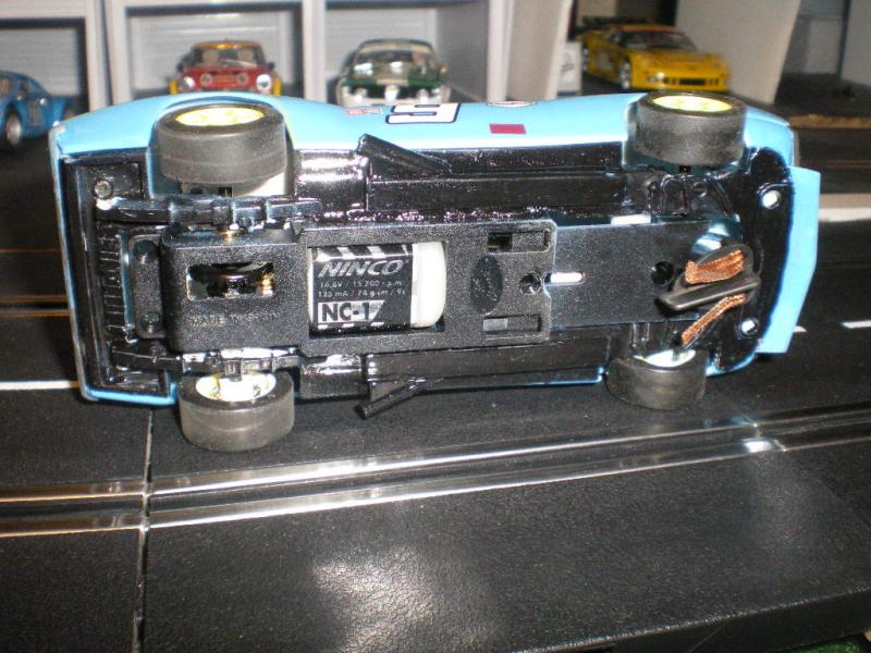

Tu pourrais nous mettre le matériel/pièces utilisé pour ce scratch, car je dois en fire un sur la même base bientôt.

Flo:il suffit de bien regarder pour voir un châssis réglable en plastique de marque Slot-Classic motorisé par un Ninco NC1...

Flo: très pratique ce châssis Slot-Classic dont le QSJ est voisin de 12.50 Euro. J'en équipe un grand nombre de mes scratchs d'ailleurs ! Par contre il ne peut recevoir qu'un NC1 ou similaire (Proslot Evo 1) ! Une autre solution quand on réalise un scratch à partir d'une maquette, se servir du châssis d'origine, le découper et y adjoindre un puits de guide ! Il y a un peu plus de taf mais c'est un peu moins coûteux !

F5JFS m'a devance mais je te mets plus de precision sur les elements
guide ninco suspendu
moteur NC1 de chez ninco
axe arriere complet et avant de chez ninco aussi
jantes 6 branches ninco et pneu NSR 21*12
et le pilote de chez cartrix
ensuite peinture julien de l'entre.... du bri..
c'est peu etre pas la meilleure mais pour commencer c'est beaucoup mieux que le pinceau
voila je crois que j'ai rien oublier
pour les pneus et les jantes, nembourg lui avait garde ceux de la maquette
si il voit le poste il pourra ou non confirmer
voila bon courage
