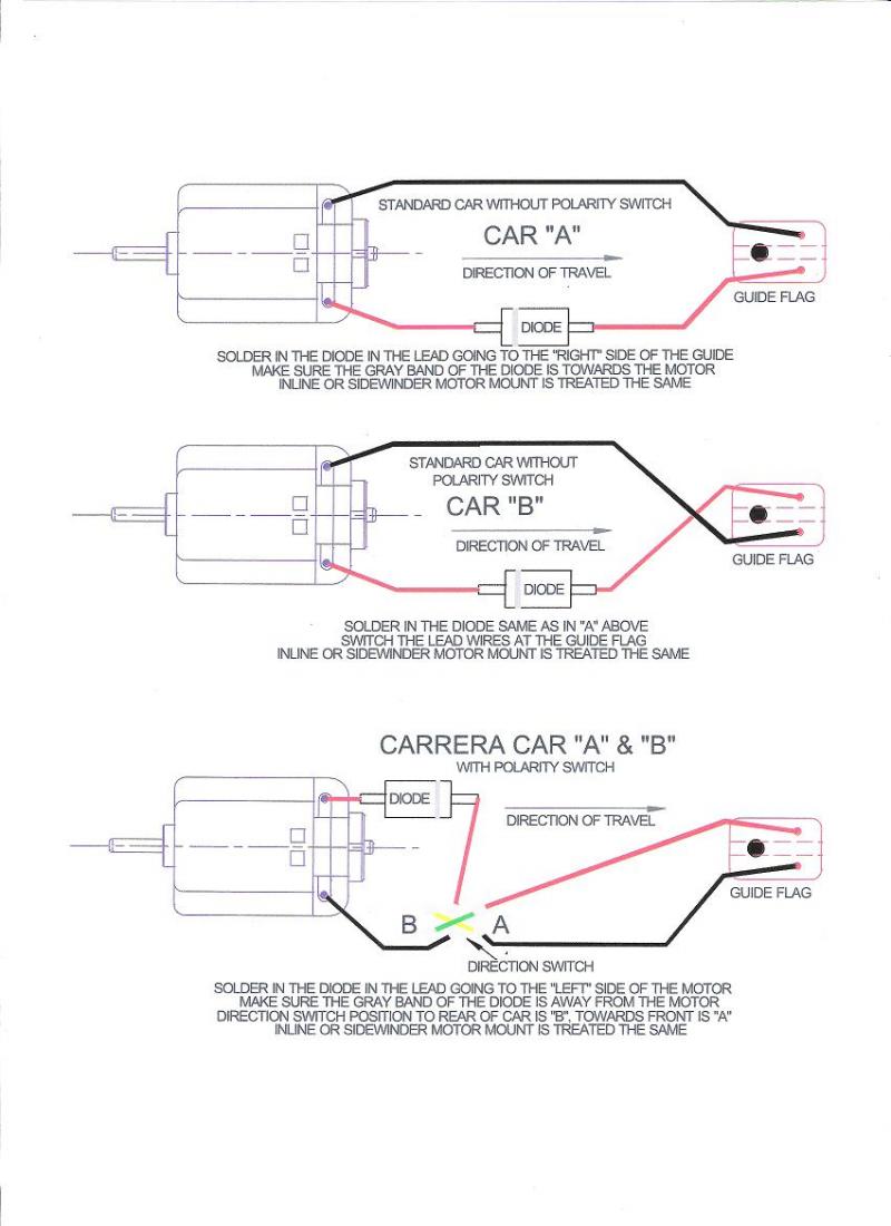

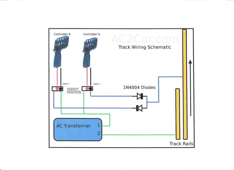

J’avais récupérer sa quelque par je ne sais plus ou, mais je remercie l'auteur si il est sur le forum,si sa peut te servir .....

C'est tout expliqué ici. C'est utilisé depuis des lustres par des gars qui font des pistes bois (sur piste plastique je ne pense pas que ca ait grand intérêt vu qu'on ne pourra jamais se doubler).
Ca ressemble à du digital parce que les gugus ont même fait des aiguillages. Au maximum, on a donc 2 voitures par slot, mais les pistes sont conçues pour grouper les slots comme on le voit ici.
Ca fonctionne en alternatif, chaque voiture attrape uniquement une des phases du courant grace à une diode à placer dans n'importe quelle voiture non prévue pour du digital.
Plutot qu'un long discours, regardez le site en question qui est bien fournit et donne toutes les explications.

Nous avons testé (sur une voie deux voitures) le système AC2 avec le Team CR Forézien : très simple à mettre en oeuvre, le seul truc est d'apprendre à gérer le pilotage sans frein.....
Pour l'instant nous ne sommes pas allés plus loin que ce petit test.....

bon tout compte fait ma question été pas si bete..!!
merci zen 3 pour ces schemas..!!
par contre moi et l'anglais cela fait deux...!! mais si j'ai bien compris on ne peut pas utiliser le meme type d'alimentation..!!!?

Non il faut de l'alternatif ! Mais pour nos essais nous avons récupéré un simple transfo sans le redressage qui va derriere habituellement pour faire du continu....OK c'est pas régulé, etc... Mais ça fonctionne !

Par contre quelqu'un peu m'expliquer la difference ...alternatif !!!!
les alims "stabilisé" que l'on trouve traditionnellement type skytronic ou autre ...!! ne vont pas pour ce genre de montage..!!?
il faut partir sur quoi alors..!!? transfo classic qui sort 12 v au moins..!!?

Sauf erreur de ma part les alimentations stabilisées classiques que l'on utilise pour le slot sortent du courant continu (nos moteurs de petites tutures sont des moteurs prévus pour le courant continu) ; or comme tu le sais le courant de notre secteur c'est du 220V (approx ?) alternatif (une fois dans un sens, une fois dans l'autre et ça change de sens 50 fois par seconde en France). Pour faire du courant continu de 10V à 20V à partir du courant alternatif 220V du secteur on passe d'abord par un transformateur qui va abaisser la tension, puis on va redresser tout cela avec des diodes (après les diodes on a un truc toujours dans le même sens mais qui oscille) et si on veut un truc top on stabilise (pour pas que cela oscille un peu) avec des condensateurs et des trucs électroniques plus compliqués à base de transistor, etc...
Donc pour avoir du 10-20V alternatif il suffit de brancher un transformateur sur le secteur, transformateur qui aura un secondaire à 20V par exemple. Dans le système A2C les diodes de redressage sont en fait dans la voiture (et dans la liaison avec les poignées) ce qui permet d'alimenter une voiture avec les oscillations positives et l'autre avec les oscillations négatives du courant alternatif ; pour chaque voiture elle ne "voit" qu'un truc presque continu (en fait pas tout à fait mais nos petits moteurs semblent bien supporté !)....
Je sais pas si c'est très clair et probablement les cadors du forum t'apporteront des réponses plus simples et plus complètes... Au secours !!!!
Plus simple : essaye de trouver une vieille alim de train électrique : il y a toujours une sortie secondaire en alternatif basse tension.....

Sinon les alim Scalex sont en alternatif...

Une question con : est-il possible de bricoler les alims skytronic pour sortir de l'alternatif, mais en gardant la variation de courant
Parce que ça se serait vraiment top....
