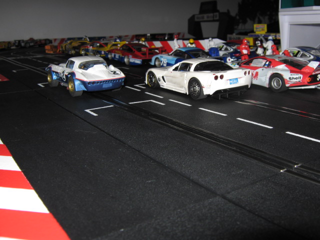

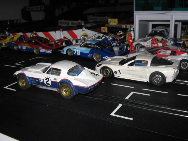

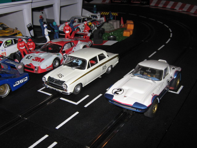

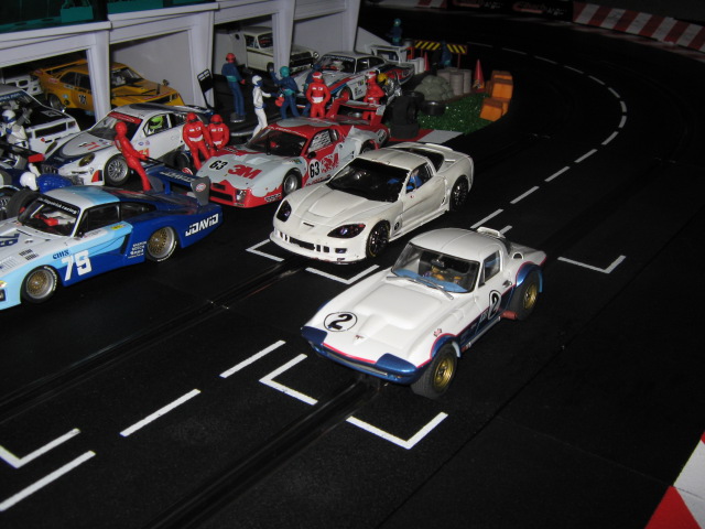

Bonjour,voici deux Revell-Monogram avec des puces Digital 132 installées dedans.La carrera est une D132.Pas facile de mettre une puce dans la Stingray mais faisable apres des mods majeures.Ca fonctionne a merveille,c est la premiere fois que je peux mettre une Revell ,La vielle Stingray,a coté d une Carrera et compétitionner.Merci de votre attention et bon week-end.

Ma camera est tombée dans la piscine samedi avec ma biere et ma petite table a cause d un ami qui a tombé sur moi avant mais je vais expliquer un peu..Voila,la ford lotus est tres facile a modifier car c est un moteur arriere.Il s agit de prendre une dremel et faire les 2 trous pour la switch analogue-digitale et l oeil magique pour les dépassements sur la piste.
Meme chose pour la corvette stingray sauf que cette voiture vient avec un moteur avant....Il faut enlever le moteur avec le long shaft et couper les supports moteur,les inverser et mettre un moteur régulier et fiter le pignon sur le cochon.Il est impossible de fiter une chip d132 a cause de l intérieur ou le pilote est bien assis.Il faut encore jouer de la dremel et couper le dash et l arriere sous la vitre,oublier les sieges et tout le beau décor, pour ensuite recoller le dash et l arriere sous les vitres pour avoir un minimum de finition sur cette tres belle voiture.Le pilote peut aller se rasseoir a sa place avec la moitié du corps qui manque pour etre capable de le fiter-la car y a pas beaucoup de place a le mettre et j ai bien de la misere a voir tourner une voiture sans pilote...vive ma dremel encore une fois.On peut aussi tout enlever et mettre des vitres genre teintées(moins complexe) et vivre comme ca aussi avec la voiture qui en passant,avec quelques ajustements de magnets,fait des prouesses sur ma track.Manque jusse des lumiéres comme dans mes carrera pour accéder aux portes du paradis.Merci de votre attention.
