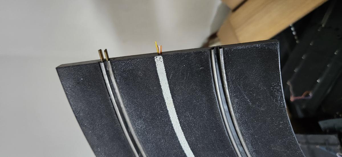

J'ai aussi trouvé d'occaz 16 virages PT53, les fameux R3, ainsi qu'une caisse entiere de lignes droites et de R2 classiques mais dans le format scalextric des années 60, heuresement avec 2 rails pour adapter au scalex classique, donc je ne suis plus trop limité en rail. Cela dit ils ont une tronche un peu bizarre, c'est vraiment vieux et j'ai pas testé. Mais j'ai limpression que la jonction entre deux rails va faire du mal aux patins des voitures, bref à controler avant de trop les utiliser.

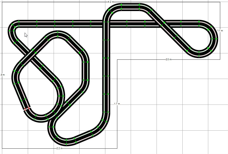

J'ai réalisé un premier jet sur ordi que je vous mets en dessous pour avoir vos retours !

Date du message : mardi 24 février 2026 à 12h22
Zipolo a écrit :
Bon j'ai avancé un ptit peu !
J'aime bien ce tracé, d'ailleurs je me permets de répondre que lorsque un tracé me plait. Je ne perds plus de temps à expliquer pourquoi certains tracé sont mauvais, parce qu'on te réponds toujours que ça plait comme ça et que c'est bien.
Mon seul bémol, c'est la section ou tu as une droite de chaque coté d'un R2, à l'usage ce genre de montage casse inutilement le rythme du circuit, sans apporter quoi que ce soit au pilotage.
Popur faire simple un bon tracé doit être facile à rammasser, doit être roulant et dans l'idéal, doit être facile pour un débutant mais avoir des secteurs où, pour passer fort, il faut le doiter d'un pro.
C'est ce que tu obtiens avec un tracé qui enroule bien et des enchainements de courbes qui s'ouvrent ou se referment.
En y regardant de plus près, je pense qu'en déplaçant une droite pour prolonger ton pont et en ajoutant un R2 à tes deux R2 tu obtiens dans le sens des aiguilles d'une montre : trois droites +demi droite suivit de trois droites et demie, suivies d'un R2 , puis tu retrouve tes deux droites etc... Dans ce montage tu agrandirais légèrement ton tracé et ton triple R2 se situerait au dessus de ta grande ligne droite ; ce qui ne serait pas un problème si dans cette ligne droite les voitures sont suposées aller de gauche à droite. Mais dans ce cas, il faut aussi modifier le virage qui précède la grande ligne droite, le R2 en premier suivit des deux R3, encore une fois pour ne pas casser le rythme.
Ce que je viens de te décrire implique que le circuit sera plus facile dans un sens et bien plus lent dans l'autres sens de circulation, ce qui là aussi est un avantage, tu te retrouves avec deux circuits pour le prix d'un. Bonne continuation.
Zipolo
Date du message : mardi 24 février 2026 à 13h53
Ahah ! Il faut dire que jai lu ton post sur comment faire un bon circuit, et malgré tout j'arrive à foutre 1 droite entre 2 virages...
Je me souviens plus trop si c'était dans un soucis de fermer la boucle ou juste pour faire criser les anciens
Cela dit je prends note ! Et j'essaye de faire la photo des rails et de redessiner le circuit avec tes préconisations en fin d'aprèm

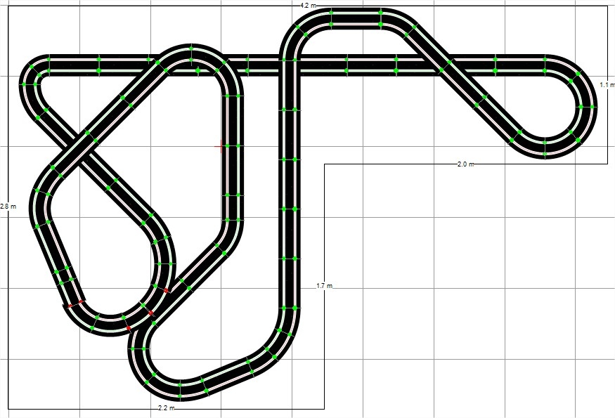

J'ai donc modifié le plan du circuit selon les préconisations d'Alain, si jai bien compris toutes les explications
et voila le travail :
Magie de la chance, la section verte fait 17.65m et la section rouge 17.65m !!
Ca ferme toujours pas complètement, mais il manque vraiment pas grand chose, j'vais pouvoir le forcer sans problème !

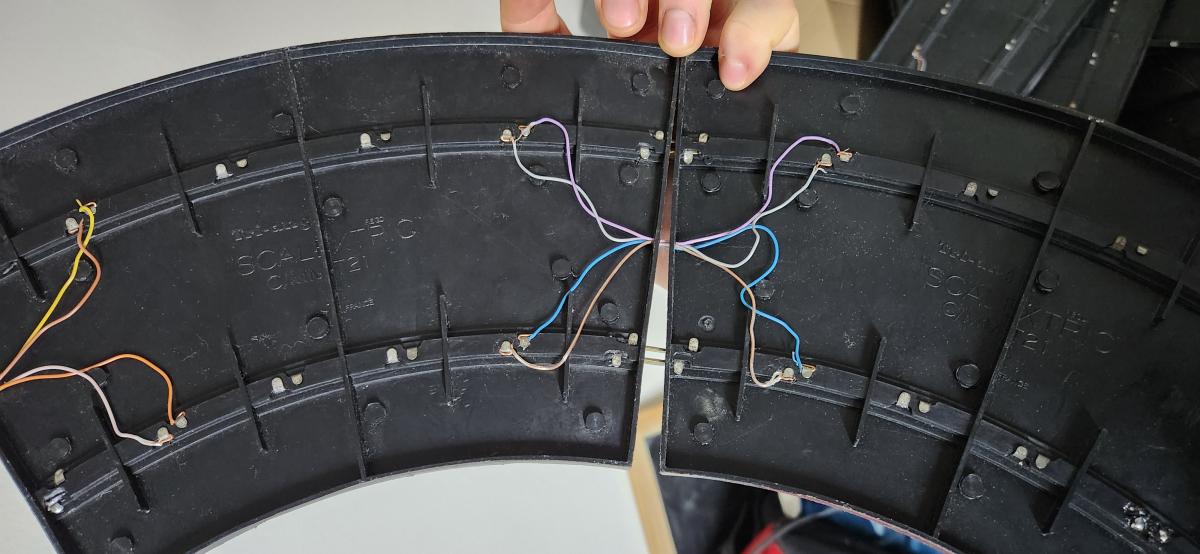

Pour les rails de vieux scalex, les photos ci après

GACHETTES
Date du message : samedi 28 février 2026 à 11h02
pas de magie si t'as un nombre de pont impair ça s'équilbre !!!
