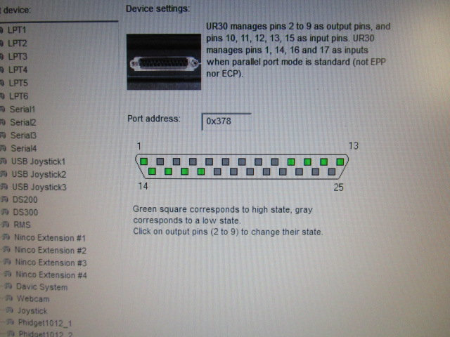

suite au remplacement de mon ancien pc je n ai plus de detection pour ma piste 3 vois en ur30
en lpt1 j ai ça
ou ça
et j ai installé cette carte pour avoir les 25 broches
ma broche est cablée comme suis
10 11 12 pour les 3 pistes et le 25 pour le moins ou commun
si quelqu'un peut me donner un ti coup de main.....

bin sur ta première photo, les pins 13 12 11 et 10 servent pour les piste, a toi de choisir, faut aller dans les paramètres de chaque voie pour lui attribuer un numéro ! avec toujours le 25 pour la masse ! tu me suis ??

Tout est là : http://www.uracerweb.org/Help/Index.htm
Tu descends et cliques sur "sensor devices", toutes les explications.
Si tu l'ouvres avec google chrome et s'il est correctement paramétré, il te traduit tout instantanément

j ai 1volt sur 2 pistes et 2 volts sur la 3eme... est ce suffisant ,mesure faite sortie de l ordi.....
d autre part je n est pas la main sur la page de droite du connecteur 25 broches ,on ne peu pas faire de selection...sauf celles de 2 a 9...et ne peut pas selectionner une 3eme piste....je sens bien que ça va aller a la benne tout ça... c est vrai le slot ça rend fou ...mouhhaaaaa

Je ne sais pas si tu as la même version mais la démarche est la même.
Tu suis les flèches rouges de G à D.
1) cliquer sur la ligne de la voie 1
2) choisir LPT1
3) choisir le pin désiré, ici le 10.
La ligne 1 doit afficher ok dans la colonne de gauche.
Ensuite tu pourras vérifier la tension entre les bornes 10 et 25.
De mémoire si avec un fil tu joins les bornes 10 et 25 avec un fil, ça fait clignoter le point vert N°10 dans le plan de la prise LPT.

Si tu lances practice et que tu fais un contact avec un fil entre le 11 ou 12 et le 25 il ne se passe rien ?
Tu cartes est bien installée, logiciel et tout ?
Tu la vois dans système ?
As tu une imprimante ancienne pour tester LPT1 ?

quand je relie une piste il se passe rien...nan pas d imprimante....

Fais un contact avec un fil pour commencer !!!
C'est quoi ta détection ?
jeanjean905
Date du message : mercredi 21 novembre 2018 à 18h24
c est un declanchement par coupure.en reliant j ai rien
