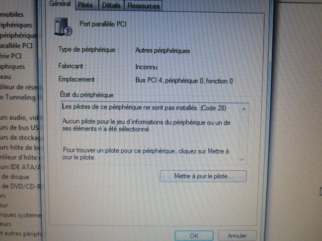

Teubar39
Messages : 2.787
Piste : bois
Nombres de voitures : 100
Date du message : jeudi 22 novembre 2018 à 17h34
windows 7, alors suivre instructions
1- clique sur la petite boule en bas a gauche ..
2- dans le menu déroulant qui viens de s'ouvrir, sur la droite, choisir " panneau de configuration"
3- ca ouvre une fenêtre, cliquer sur "matériel et audio"

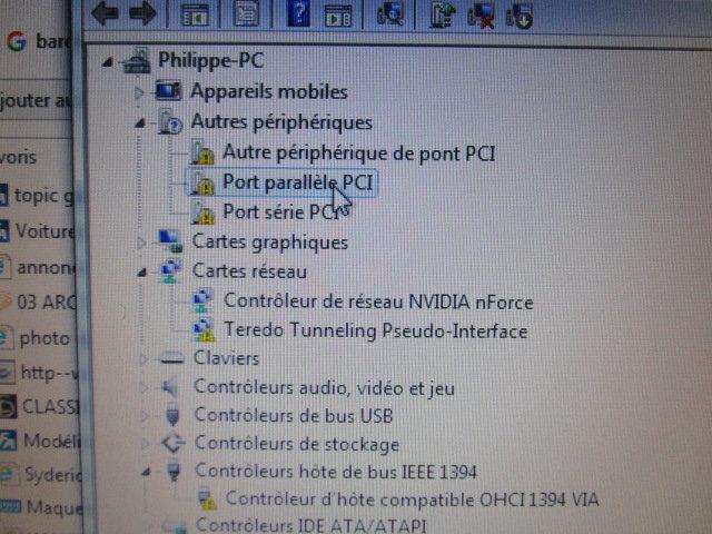

4- ensuite, vers le haut a droite, cliquer sur "gestionnaire de périphériques"
5- une nouvelle fenêtre s'ouvre, dans celle-ci, tu dois "voir" ta carte LPT1 !!! avec peut être, si elle est mal installée, un icône de "danger", style comme les panneaux routier en triangle a fond jaune !
comme dis PP+ tu dois avoir un cd avec la carte que tu as mis dans ton pc !!! non ??

oui j ai port parrallele pci

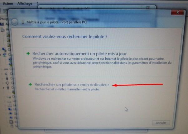

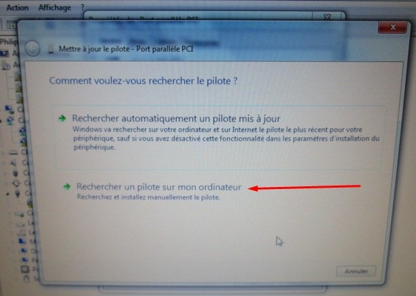

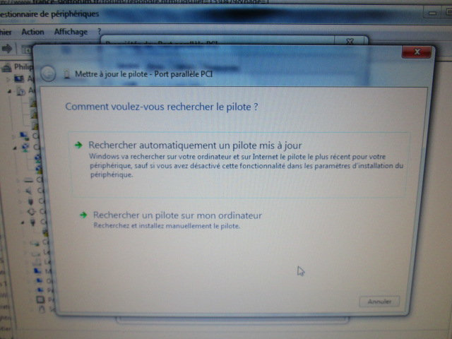

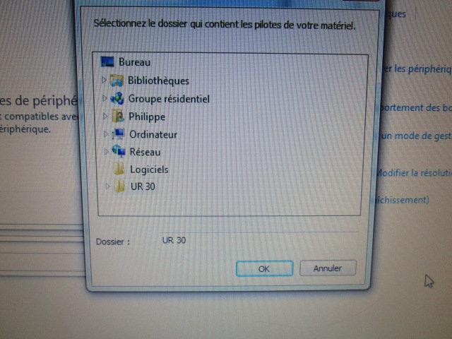

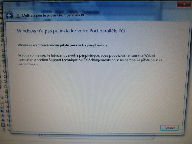

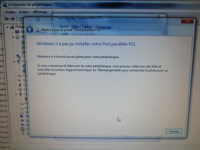

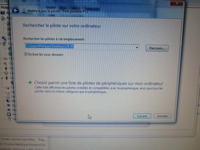

il faut que je mette le pilote pci a jour
jeanjean905
Date du message : jeudi 22 novembre 2018 à 18h27
la mise a jour ne se fait pas ,il faut que je cherche le pilote du fabricant...."startech.com"

jeanjean905
Date du message : jeudi 22 novembre 2018 à 18h47
par contre je ne vois pas ltp1 ya que port parallele pci...c est idem?
Messages : 8.322
Nombres de voitures : Gard
Date du message : jeudi 22 novembre 2018 à 19h37
Pour moi oui
