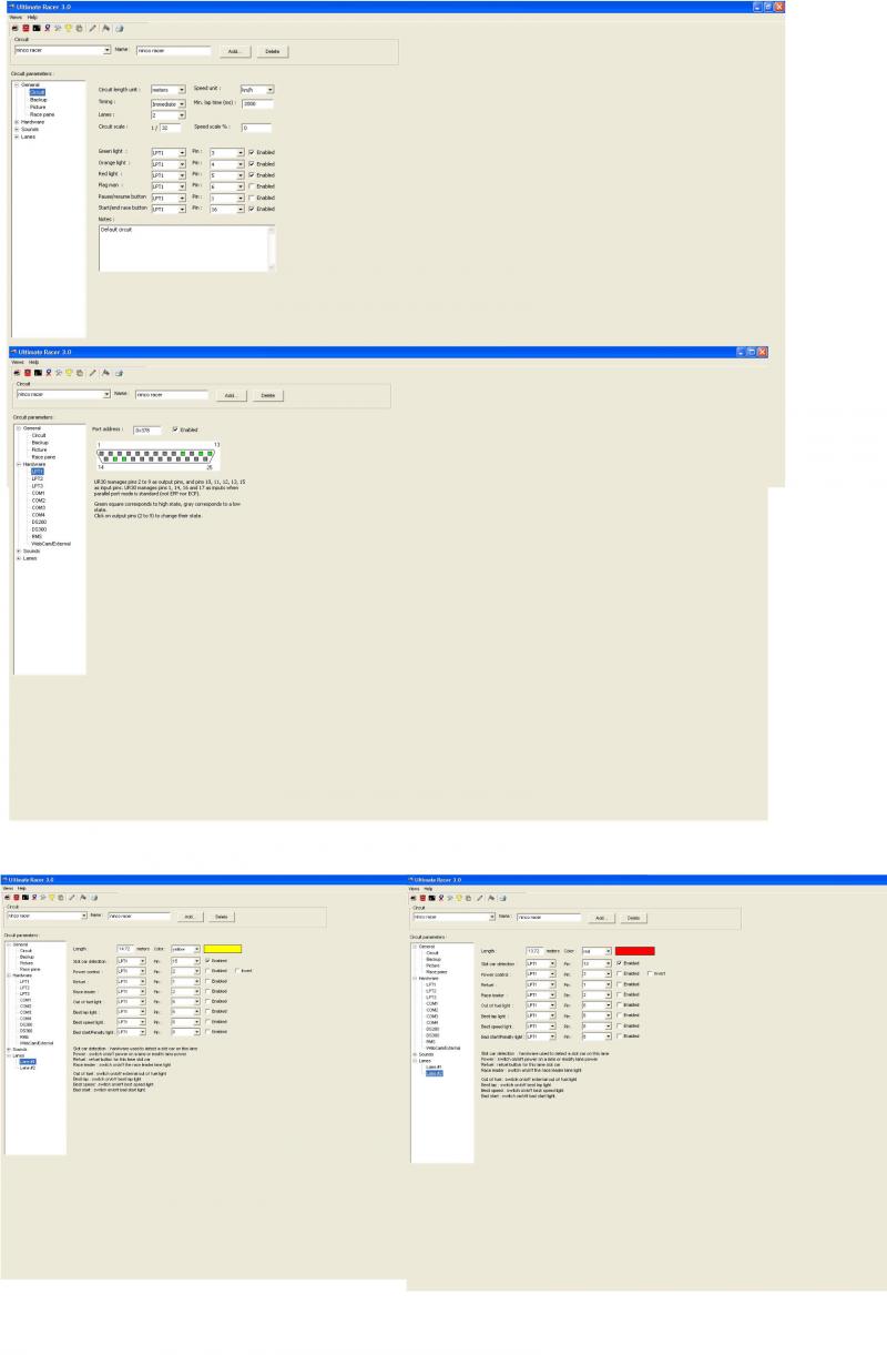

Date du message : jeudi 2 octobre 2008 à 11h59
salut
j 'ai besoin d 'aide
j'utilise ur30 avec la detection infra 2 pistes
piste 1 ( + pin 15 - pin 20 )
piste 2 ( + pin 13 - pin 24 )
sur ur30 je suis allé dans hardware setting
puis dans lanes
lanes1 slot car detection j 'ai mis LPT1 pin 15 et coché enabled
lanes 2 idem pin13
dans hardware LPT1 j 'ai coché enabled
j 'ai tout brancher et rien ne ce passe
comment je fais pour savoir si ma detection marche ou si c'est un probleme de config de ur30 ????????????,
Armsterisme
Date du message : jeudi 2 octobre 2008 à 14h43
Citation :
as tu essayer le montage a blanc ? c'est dire en dehors de la piste?
Verifie l'alim de ta detection infra. puis verifie bien les couleurs de tes fils qui parte à ta lpt1.
Une fois tout verifier fais le test lance une course et passe une feuille par exemple.....
ca doit fonctionner ...
paufred64
Date du message : jeudi 2 octobre 2008 à 14h56
je suis à blanc car je n utilise que le rail de detection
ca marche à la sortie du detecteur infra quant je coupe le faiseau
mais c'est plutot un probleme de configue de ur30 je pense
dans le hardware LPT1 les pin 10 12 13 15 16 sont en vert mais je peux pas les décocher
alors que j 'utilise la 15 et 13 et 20 et 24 en masse !!!

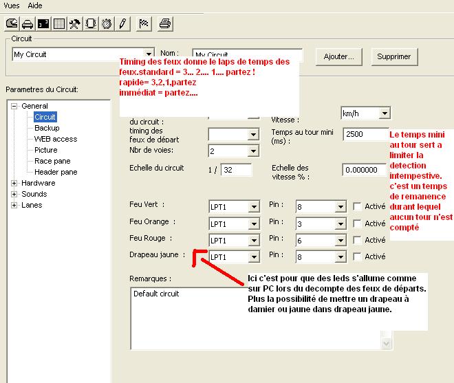

et dans general / circuit je sais pas si il fait coché quelque chose ?
Armsterisme
Date du message : jeudi 2 octobre 2008 à 16h06
essaye peut etre de changer de pin ??? la je coince
paufred64
Date du message : jeudi 2 octobre 2008 à 16h52
voici les 4 page de config de ur30 que j 'ai touché
pour la page circuit j 'ai fait comme dans l 'aide mais je sais pas à quoi ca serre !!!!

pour la partie circuit paufred voici une explication...
