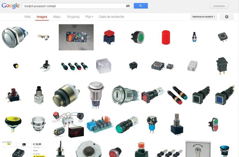

mann72 a écrit :PP+ ils ne seront pas sur la piste , c'est juste pour déclancher l'entrée aux stands quand le pilote en a besoin ou faute de conduite
Alors il te suffit d'un simple bouton poussoir. Pourquoi mettre un microswitch ???
Messages : 8.334
Nombres de voitures : Gard
Date du message : dimanche 24 février 2013 à 00h37
mann72
Date du message : dimanche 24 février 2013 à 00h42
J'attendais que tu me le dise
et ou trouve ton ce bouton
Messages : 8.334
Date du message : dimanche 24 février 2013 à 00h52
mann72 a écrit :J'attendais que tu me le dise
Là !!! Ou tout magasin d'électricité/électronique...
Fais un effort quand même !!! Gougoule...

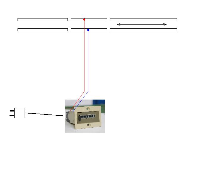

Salut a tous.
Pépé plus,je serais preneur pour un petit schéma pour brancher le compteur dont tu as mis la photo.
Je vais en avoir a récupérer au travail avant passage à la benne d'anciennes machines.
Merçi.
mann72
Date du message : dimanche 24 février 2013 à 20h47
Pat
Messages : 8.334
Date du message : dimanche 24 février 2013 à 21h54
stephanedu14 a écrit :Salut a tous.
Merçi.
Pas de problème c'est ultra simple.
Par contre es-tu certain que ces compteurs sont bien des compteurs d'impulsions et non pas des compteurs horaires ?
Car sur les machines les compteurs horaires sont très courants, ils servent à mesurer les temps de fonctionnement pour diverses raisons, entretien, révisions etc
Date du message : dimanche 24 février 2013 à 23h07
Oui ce sont bien des compteurs d'impulsions,
c'est pour compter soit le nombre de piéces faites soit le nombre de points de soudures réalisés sur ces piéces,controle is controle.
Il y en a en mécanique et d'autres en affichage électronique,cela va etre en fonction de la récupération.
Messages : 8.334
Date du message : lundi 25 février 2013 à 00h52
stephanedu14 a écrit :Oui ce sont bien des compteurs d'impulsions,
Effectivement il y en a avec affichage digital aussi.
Il existe plusieurs type de tension d'alimentation pour ces modules, 220v, 12v, 24v et peut-être d'autres, je ne sais pas.
Ce sera la première chose à déterminer.
Ensuite, en principe le contact de comptage est indépendant pour coller le relais interne de déclenchement mais il est possible qu'il y ait la présence d'une tension résiduelle à cet endroit pour ceux alimenter par le secteur. Il faudra donc vérifier car sinon tu vas retrouver cette tension sur les contacts isoler de la piste.
Schéma simple, on ne peut pas faire moins !!!
Coupure 10cm :
S'il y a une tension résiduelle, il faudra insérer un petit relais 12v, on verra à ce moment là.
