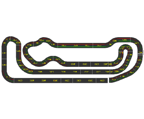

Petit à petit, je complète mon circuit....l'objectif serait de réaliser ça (manque quelques R3 et R4) :
L'encombrement maxi dispo et a peu pres celui de ce projet.
Merci pour vos conseils.

Salut Marc, il a l'air très sympa ce tracé
Sympa car très varié et laissant de la place pour les bordures, très importantes si tu roules sans aimant
Personnellement j'éviterai juste les croisements :en courbes ou en ligne droite ils causent plus de problèmes qu'autre chose
Fred

Merci Fred. Mais comment tu fais pour avoir des pistes de longueurs approximativement identiques sans croisement ??

Sans faire de pont, il n'y a que les croisements qui peuvent permettre d'avoir 2 pistes de longueur identique ; par contre ce n'est nullement un gage d'équité. Il faut tatonner, essayer de répartir les difficultés, tout en sachant que selon les types de voitures tu n'obtiendras pas obligatoirement les même résultats. La voie intérieure de l'épingle en R1 pour la voie extérieure de ta piste (
) devrait permettre d'égaliser les difficultés des 2 pistes :
- les voitures basses et larges passeront facilement à l'intérieur et combleront au moins une partie du handicap dû à la longueur de chaque piste
- les voitures hautes et/ou étroites avantagées généralement en roulant à l'extérieur auront plus de mal à négocier l'épingle à l'intérieur
C'est pourquoi je pense que ton tracé semble pas mal ... après, la théorie c'est bien beau, mais il reste la vérité du chrono

Et ca sans croisement ca le fait mieux ???

Terrible avec son pont, sa partie technique et ses grandes lignes droite ce tracé

pareil pour les croisements, je les ais suprimé car trop de risque d'accrochage, vaut mieux un pont
par ailleurs sur un circuit plat, même si en apparence les voies semblent différentes, en jouant sur les courbures et autres chicanes, on arrive a des chronos tres semblables en tatonant un peu

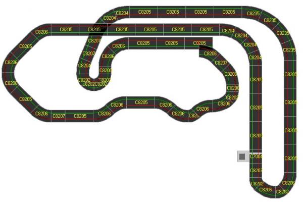

Bon quelques R3 et R4 en plus et voilà le résultat actuel ; j'ai essayé de tenir compte de vos conseils (plus de croisements : c'est vrai que c'est mieux !) et par rapport à ce que j'avais prévu j'ai modifié deux ou trois bricoles pour éviter le dénivelé du pont dans un virage (peut-être que c'est parce que j'suis nul mais c'était desslotage garanti !) ; il reste que la piste verte est beaucoup plus rapide que la rouge : les deux bouts de ligne droites et le virage en R4 se prennent à fond sur la piste extérieure....
Si vous avez des suggestions pour équilibrer les difficultés...Merci....
