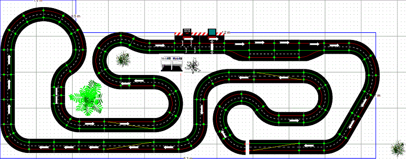

voila une esquise de mon circuit pour info
la courbe au niveau du decrochement est un virage releve.
vous en pensez quoi?

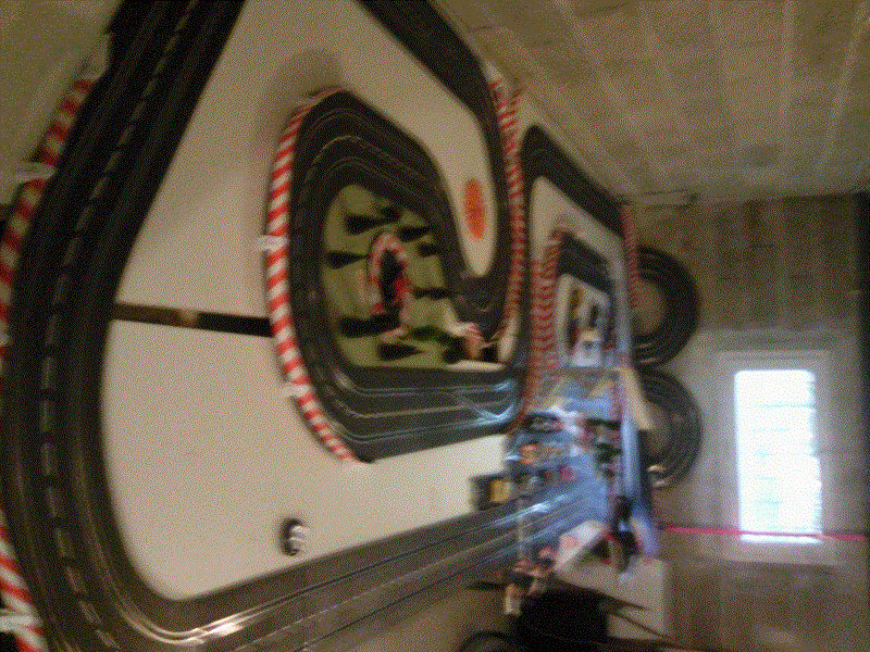

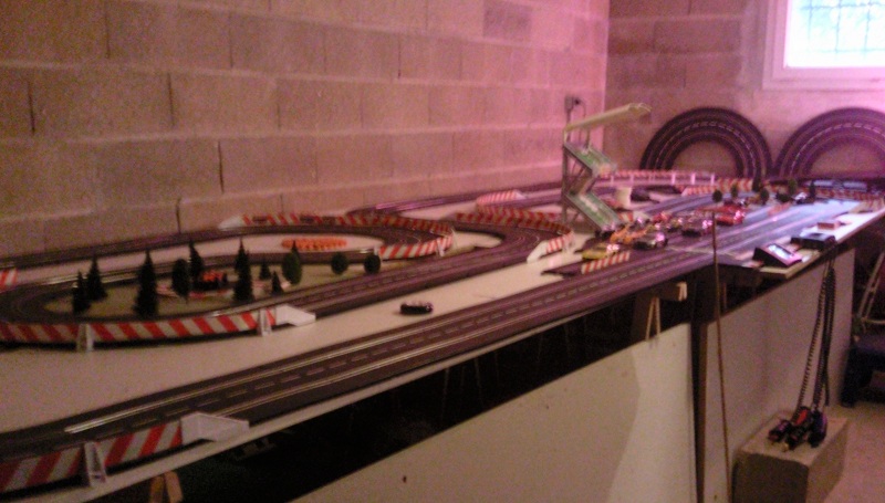

une photo

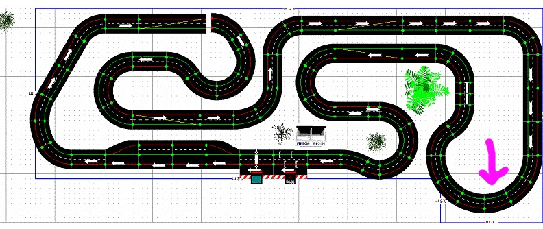

Date du message : dimanche 7 octobre 2012 à 11h59

Le virage relevé est au niveau de ma flèche ?
En tout cas, un beau tracé

vi il est bien la
si je le place ailleur je perds bcp de place.
mais en meme tps je ne suis pas tres balaisse avec le logiciel
si vous avez des idees d ameliorations je suis ouvert a tous.

Il est pas mal ton tracé !!! à la fois fuide et technique
Bon ! Par contre tes photos ...

Beau tracé ama, mais ne serait-il pas envisageable de faire une longue ligne droite au vu de tes possibilités ?
Je peux t'assurer que pousser les voitures sur 5 ou 6 mètres c'est assez intéressant
Ce n'est qu'un point de vue

C'est sûr qu'avec cette longueur de plateau je n'hésiterai pas à faire une longue ligne droite je t'envie !!!
Par contre, le 2ème changement de voie après la ligne de départ en sortie de virage, les voitures arrivent à changer de voie ?
