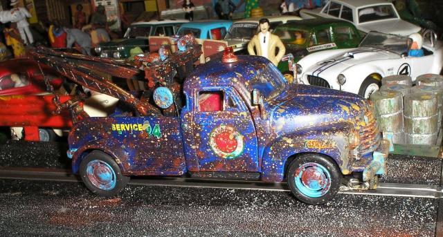

Avec le parc automobile souvent à bout de souffle du Kafinga, l' ex pilote de KAFINGAIR Ptior Szut, licencié pour alcoolisme ( confondre l' aéroport de Brazzaville avec l' allée éclairée menant à l' Olympic Palace et poser son Beechcratf D 18 Twin Beech de 1937 dans la piscine de l' hôtel a été la fantaisie de trop) a eu la bonne idée de se lancer dans le dépannage auto, s 'achetant du matériel dernier cri avec ses économies....
PTIOR SZUT
BEECHCRAFT D 18 Twin Beech KAFINGAIR
Il a eu la chance de trouver le matériel adéquat par petite annonce.
Depuis, il sillonne les routes de notre beau pays en gagnant péniblement sa vie, ayant juste de quoi payer le carburant de son Chevrolet et de se payer la dose quotidienne de LOCH LOMOND nécessaire à son équilibre psychique (il est vrai que Ptior consomme plus que son outil de travail)

il faut bien ça en consomation pour un danseur de polka pour vue qu'il en fasse pas de meme avec la dépaneuse et une voiture de ses client acrochet dessus
STF
Date du message : mercredi 12 septembre 2012 à 16h03
Pile poil pour ton circuit mais tu crois pas y être allé un peu fort sur le sali ?!

Je rectifie : tu crois pas y être allé pas assez fort sur le sali

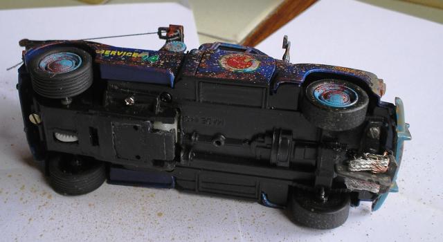

Quel organisme avez-vous utilisé et quel fonctionnement ?

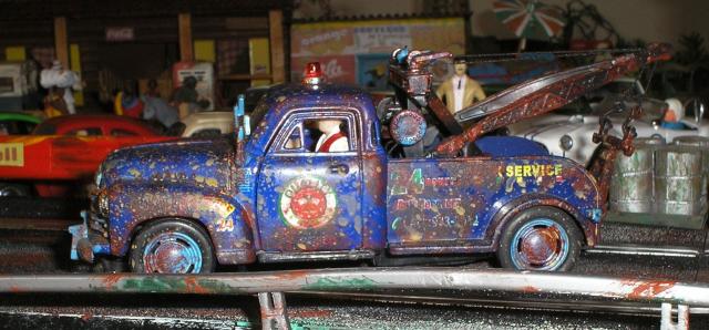

"Quel organisme avez-vous utilisé et quel fonctionnement ?"
Jaak 77, c' est une dépanneuse métal/plastique d' origine chinoise ( je ne connais pas la marque du jouet) achetée chez un marchand de cigarettes en Italie il y a 5 ans.
Elle était en décor sur mon circuit et j' ai eu l'idée de la motoriser.
Je me sers de châssis Artin ou similaire.
Ces châssis sont étroits et passent partout, je me sers de ceux-ci dans presque tous mes scratchs ( il y à 2 ans j' ai acheté un lot de plus de 50 voitures " Artin" qui fonctionnaient pour 20 euros)
La dépanneuse était équipée d' un moteur à rétro- friction, j' ai récupéré l' essieu sur lequel j' ai positionné la couronne Artin de même diamètre ( faire des rayures avec une pince au bon endroit et coller la couronne à la cyanolite, c' est très solide)
Les roues arrière d' origine acceptent des pneus Scalex.
La dépanneuse étant lourde, j' ai mis un moteur Cartrix TX 1, les châssis Artin demandent des moteurs avec l' axe sorti côté métal ( pour les voitures légères le moteur Artin convient très bien)
Pignon Scalex 9 dents collé à la cyanolite.
Guide Scalex avec puits de guide fait maison.
Cette dépanneuse n' est pas une bête de course, loin de là, mais elle est douce à la conduite et, avec un petit lest au niveau de l' essieu avant, elle tient pas mal la route.
Mon circuit est spécial, je me suis surtout amusé à faire un diorama "Kafinga", c' est à dire Katanga en paix.....
Je ne recherche pas la performance, seulement le fun et l' ambiance décalée.....une certaine idée du slot....
Tous les véhicules sont dans cet esprit et il n' y a pas de voitures "modernes", elles représentent toutes des voitures d' avant 1990 ( excepté 2 Nascars et 2 Formules 1 Renault ) .

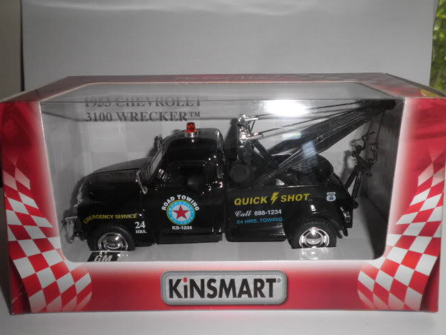

Hello Jaak, j' ai trouvé le jouet qui a servi de base.

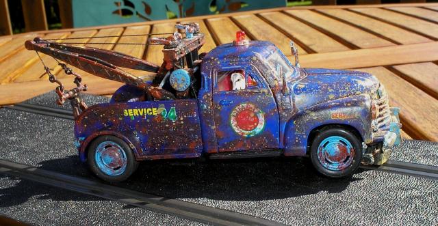

ROULAPLA
Date du message : jeudi 13 septembre 2012 à 16h58

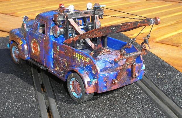

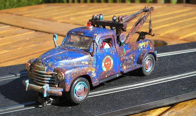

PHOTOS A LA LUMIERE DU JOUR, MOINS DE REFLETS DUS AU FLASH.

STF
Date du message : jeudi 13 septembre 2012 à 19h09
La boue a séche au soleil
Sans rire c'est vrai que le flash exagère tous les défauts ... même si ils sont fait exprès !
Le détail qui tuerai ce serait d'essayer de faire des traces d'essuie glace sur le parbrise un peu comme la photo du hummer ... mais pas aussi sale quand même !
En tout cas c'est vrai qu'une dépanneuse à tout à fait sa place sur un circuit

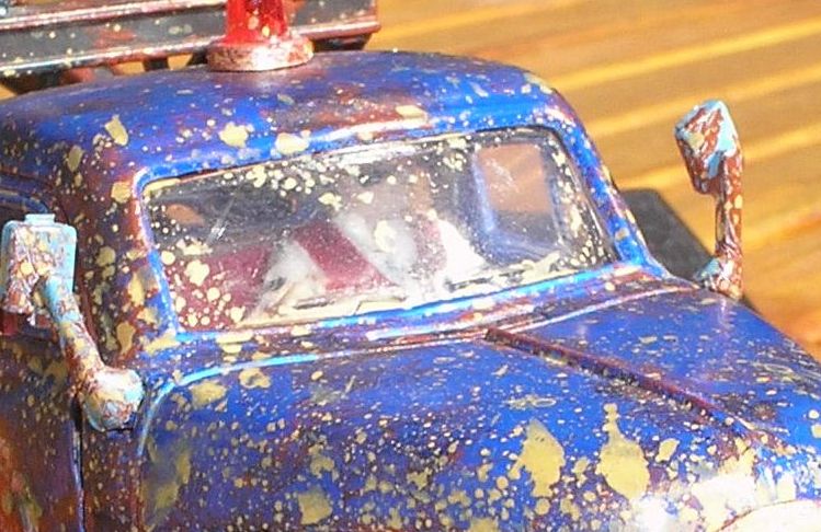

ROULAPLA
Date du message : jeudi 13 septembre 2012 à 19h16

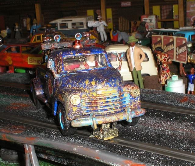

Gros plan sur le pare brise, j' ai posé des papiers autocollants de la forme du passage des essuies glaces avant de projeter la boue...

STF
Date du message : jeudi 13 septembre 2012 à 19h24
J'ai rien dis
