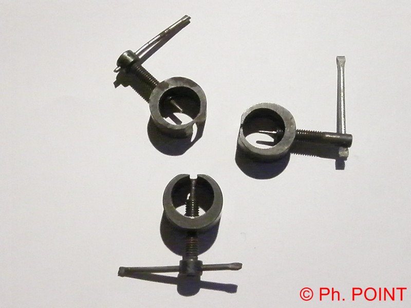

J'ai produit des arrache-pignon il y a très longtemps.
Il faut :
- une barre en stub (pour pouvoir la tremper ensuite) de 20mm de diamètre
- percer à 14mm décentré pour avoir de l'épaisseur en haut pour tarauder
- tronçonner une rondelle d'environ 10mm dans la barre
- fraiser la partie le moins épaisse pour qu'il reste environ 0,8mm d'épaisseur sur le plat
- percer un trou face au plat dans la partie la plus épaisse et tarauder pour une vis de 5mm
- tourner l'extrémité d'une vis BTR (trempée) de 25mm pour obtenir une queue de 1,90/1,95mm (les axes moteur mesurent 2mm) sur 7mm de long
- percer la tête de la vis pour y passer un clou ou autre
- et pour finir tremper le corps de l'arrache-pignon (la rondelle) si possible à l'huile pour que l'acier soit plus souple
Je n'ai rien dû oublier...

Date du message : vendredi 16 janvier 2015 à 20h18
Salut pépé,
j'ai fait exactement , la même chose, tu m'a évité de faire des photos,
Mais vis BTR, trempée, je vois pas trop, déjà dur pour la tourner, à la limite, avec outil carbure,
et encore moins pour la percer, les forêts carbure, c'est pour le béton, l'angle de coupe , n'est absolument pas compatible pour percer du métal,
Te fache pas Pépé, mais tes vis BTR, ont du être trempées, soit dans du lait, soit dans du whisky,

Date du message : vendredi 16 janvier 2015 à 20h29
Je ne vais pas me fâcher pour ça Brifou !!!
Quand je précise BTR trempée c'est pour éviter les BTR genre supermarché.
Tu sais bien celles où si tu serres trop la clé six-pans tourne dedans et qu'on ne peut plus jamais retirer !!!
Pour ce genre de travail si tu n'utilises pas de la vis au moins en qualité ISO 8.8 (80kg) la pointe va se tordre de rire en asseyant de repousser l'axe du moteur !!!
