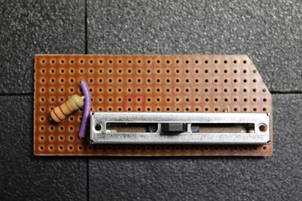

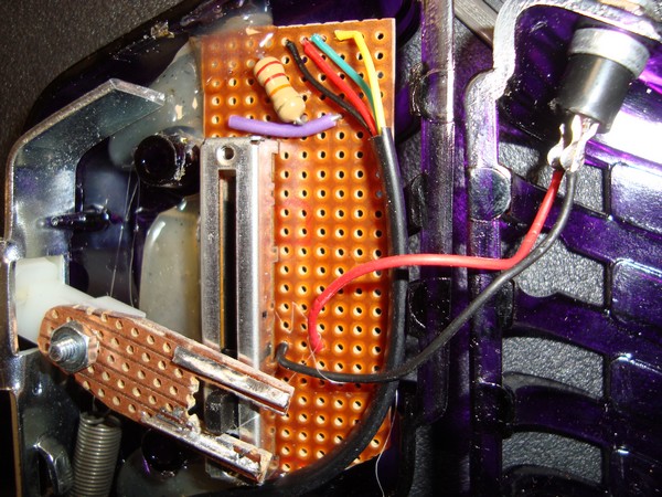

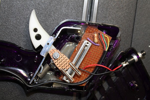

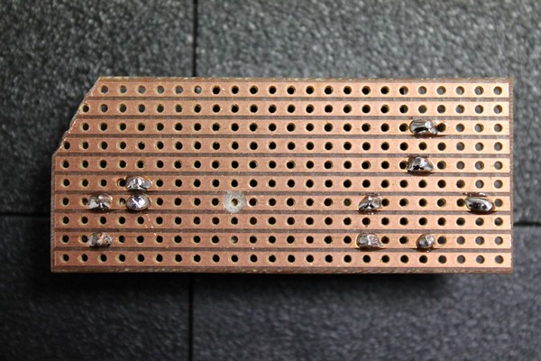

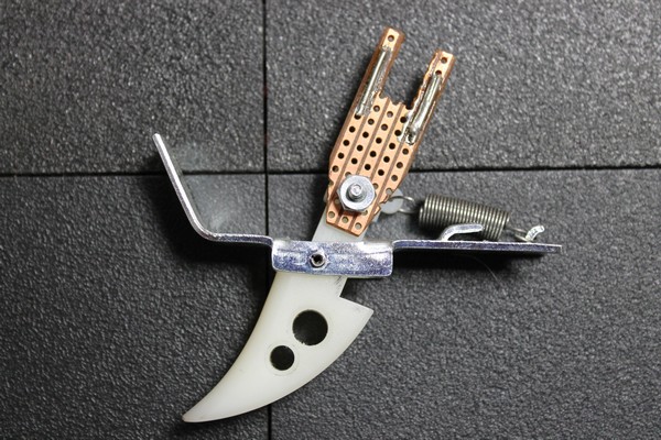

voici ce que j ai fait pour ma modif.

PAT28 a écrit :Ok.Si tu as un probleme, n'hésite pas.
Bonne modif.
Bonsoir,
merci pour les photos.
J'ai trois questions :
Quel type de parma est-ce?
Sur la dernière photo le gros fil noir avec les 4 fils de couleur quel est la prise de l'autre coté?
Sur la dernière photo le fil rouge du bouton poussoir va sur la piste 6 ou 7 (Je dirais 7 mais je vois pas trop)?
Merci d'avance

Bonsoir.
Pour la poignée c est une parma 45 ohms classique,j ai conservé la gachette dont j ai coupé le support de resistance comme sur la photo.

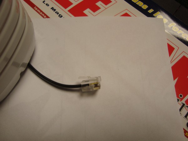

Pour le gros fil noir j ai serti à l extrémité un connecteur type téléphone que je branche dans un boitier femelle du mème type,car les connecteurs de poignée carrera sont introuvable (du moins moi je ne les trouve pas ) j ai conservé les connecteurs carrera pour ralonger les cables vers mes boitiers.
J ai trouvé ces connecteurs chez selectronic,le cable de la poignée c est une rallonge de téléphone que je recoupe à besoin.

Pour la poignée c est une parma 45 ohms classique,j ai conservé la gachette dont j ai coupé le support de resistance comme sur la photo.Pour le gros fil noir j ai serti à l extrémité un connecteur type téléphone que je branche dans un boitier femelle du mème type,car les connecteurs de poignée carrera sont introuvable (du moins moi je ne les trouve pas ) j ai conservé les connecteurs carrera pour ralonger les cables vers mes boitiers.
Pour le fil du bouton je regarde ça demain.

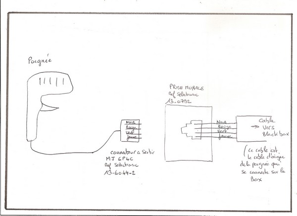

Merci pour les précisions. Mais tu te doutes que cela amène d'autres questions, en faite une.
Pourrais tu STP nous faire la correspondance entre les fils du câble Carrera et le fil noir de la dernière photo.

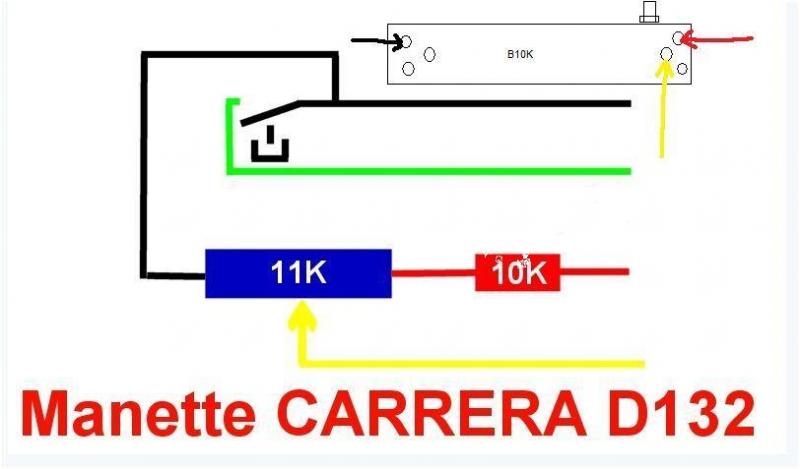

TILOUP
Date du message : mercredi 8 mai 2013 à 14h56
Si ça peut aider !!

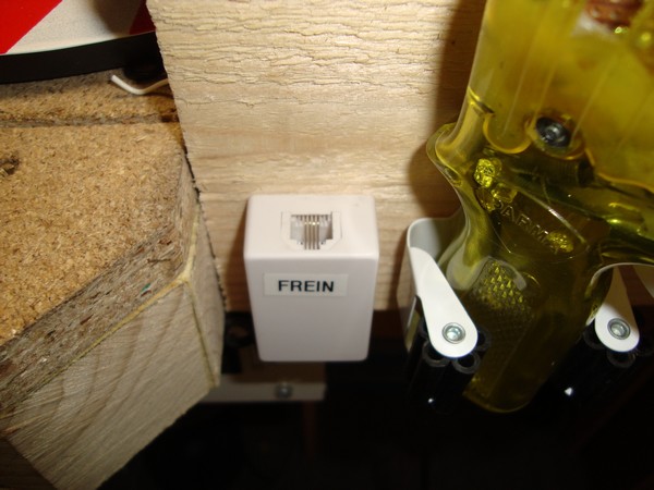

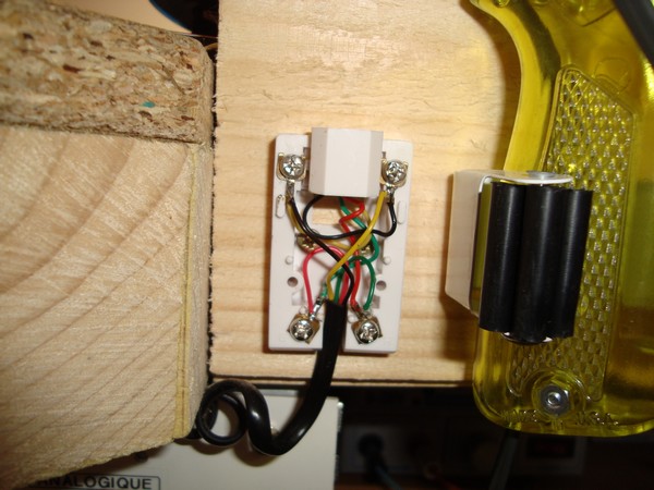

PAT28
Messages : 1.301
Nombres de voitures : ~170
Date du message : mercredi 8 mai 2013 à 15h33
Bonjours à tous.
Voici la suite de ma bricole.
La prise murale
le connecteur
le schema.
l interieur de la prise murale
PAT28
Messages : 1.301
Date du message : mercredi 8 mai 2013 à 15h46
L'intérieur de la poignée.
Le fil rouge du bouton vas bien sur le fil vert du cordon ,j'ai refais une photo de plus pres.
