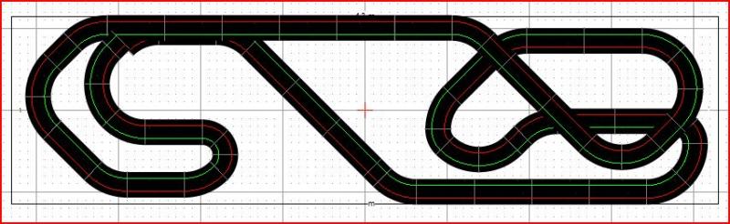

Date du message : dimanche 21 février 2010 à 14h15
Pouvez-vous continuer à chercher.
J’ai essayé d'en faire un, donnée vos avis
Bravo Audi mais Peugeot se vengera l’année prochaine au 24H du Mans 2012
Vive PEUGEOT
dreamsloter
Date du message : dimanche 21 février 2010 à 16h28
avec cette longueur essaye de faire une ligne droite sur ladistance la plus grande possible
sinon bon debut continue ainsi
salutation a stf
darthphil
Date du message : dimanche 21 février 2010 à 17h28
voila
une grande partie rapide
et
une partie technique

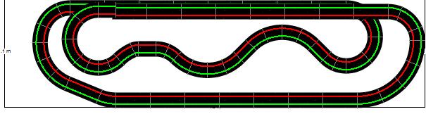

Date du message : mardi 23 février 2010 à 23h58
Voila j'ai réalisé un nouveau tracé
Donnez votre avis
Vive PEUGEOT
darthphil
Date du message : mercredi 24 février 2010 à 06h42
je suis pas un expert mais je dirai
qu'il semble y avoir une tres grande partie rapide
et tres peu de technique
tes deux virages à droites se ressemblent
ne pourrais tu decaler legerement ta partie centrale vers la gauche afin de modifier de virage ext droit ???
maintenant sil te convient et que tu recherches bcp de rapide je pense qu'il convient bien

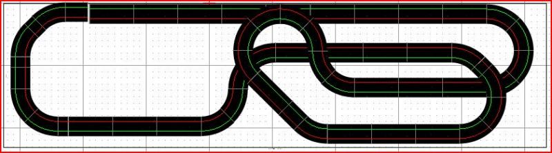

Date du message : jeudi 25 février 2010 à 00h27
Bonjour
J'ai créer un nouveau tracé
Vive PEUGEOT
darthphil
Date du message : jeudi 25 février 2010 à 09h19
est ce que sur le dernier trace, il y a toutes tes rails dispos?
pourrais tu nous donner un inventaires de ton matos ?
ton dernier trace me semble encore plus rapide !!!!!!
ta 1ere boucle interieure semblait plus technique

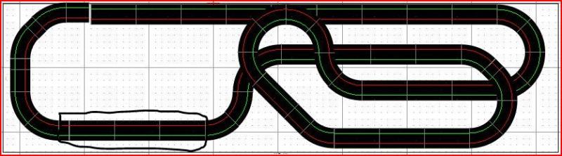

peugeot908
Date du message : jeudi 25 février 2010 à 12h07
En ligne droit, je peux en avoir plein.
En virage R1, j’en est 8.
Des R2 j’en est plein.
R3 et R4 faut que j’en acheter mais si je peu en mettre sa me dérange pas dans acheter.
La partie entourer est obliger di être et poser sur le plateau

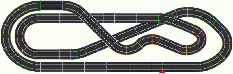

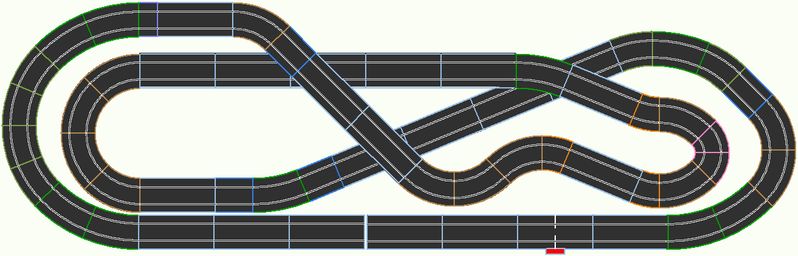

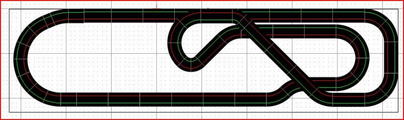

Gomme
Date du message : jeudi 25 février 2010 à 22h49
peugeot908 a écrit :
Il est bien, mais je voudrais avoir plusieur circuit et choisir.
En voilà donc un autre, avec une droite au centre qui pourrait être située sous un tunnel.
Edition : ajout de la variante ci-dessous.
Message modifié le jeudi 25 février 2010 à 23h29 par Gomme
