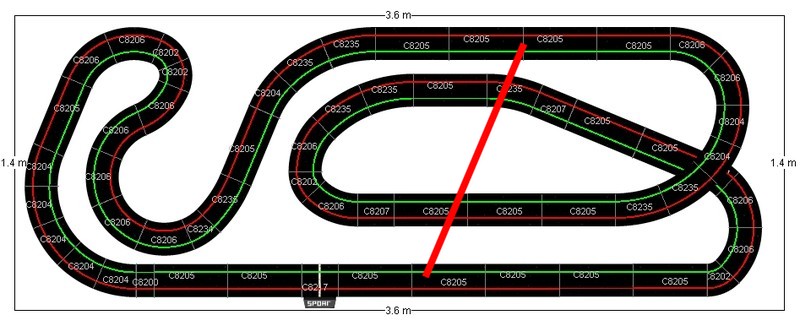

Pour l'instant je suis encore avec ma powerbase sport analogique .. elle se mets aussi en safe au cas ou ?? Je pense faire un pontage comme ci-dessous:
Il est bien placé ?

la oui il est bien placé , plus ou moins au milieu de ta piste c est ce qu il faut
