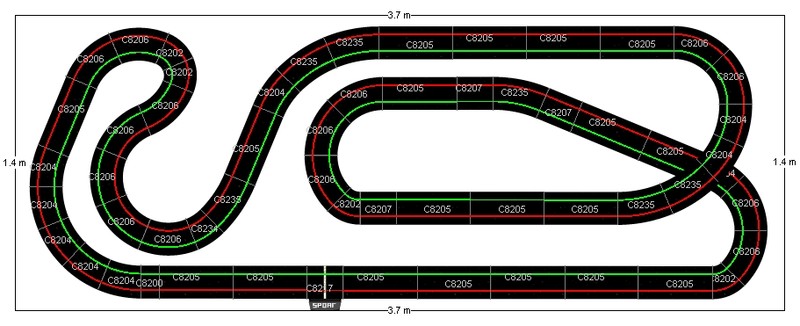

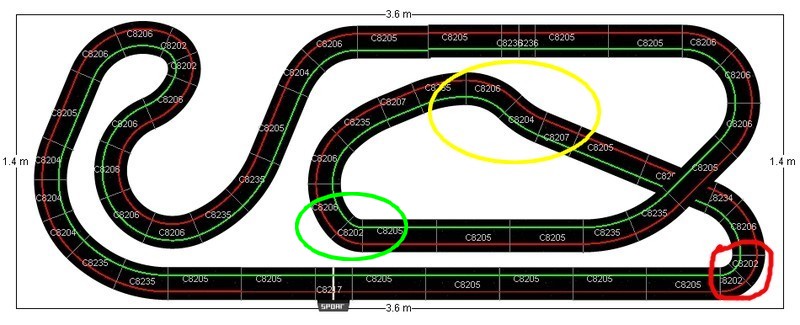

Par contre le virage qui ne te convient pas ne me gêne pas surtout si tu tournes dans le sens horaire, mais celui que j'ai entouré oui. C'est le genre de section qui corrige très bien un tracé qu'on a du mal a boucler mais qui pour moi est un peu casse-gueule. STF l'a placé certainement sans trop regarder car il a pondu ce tracé rapidement comme il précise.
D'autre part l'entrée ou sortie de courbe entourée en vert est trop cassante. Il faudrait l'adoucir.
Ce n'est que mon avis, tu te feras ta propre idée grâce aux tests.

GD je suis encore une fois complètement d'accord avec toi . Mais la chicane était demandée comme ça et je me suis dis "bin pourquoi pas hein !". Je n'y aurais pas pensé tout seul car pas à mon gout perso. J'ai juste essayé de répondre au mieux.
Touchobut une remarque puisque t'en as parlé un peu avant : sur les 2 derniers tracés de GD, les 2 slots ont la même longueur. Peut être que cela peut faire pencher la balance de leur coté ...
Je ne vais pas pouvoir retravailler le tracé d'ici la fin du week end mais j'oublie pas ta demande.
a+

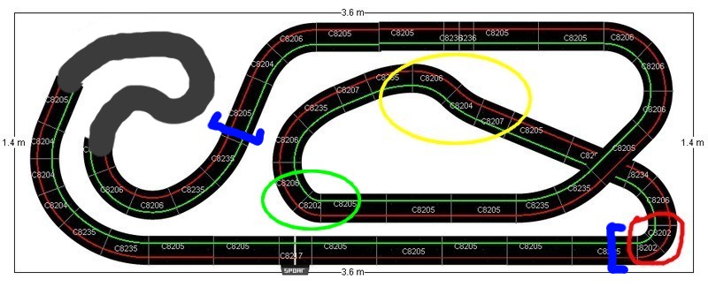

La chicane en R2/R3 ne me gene vraiment pas, mais si vous dites qu'elle va etre casse-gueule libre a vous de l'enlever Par contre je suis d'accord avec GranDingo pour le virage entouré en vert, il cassera le rythme. Et je n'y avais pas vraiment fais attention, mais je me demande si les 2 R1 en haut a gauche ne poseront pas le même soucis. Peut-etre qu'en fesant partir l'épingle un peut plus vers la droite on peux éviter les 2 R1 (comme sur mon shéma .. )
J'en suis donc venu a cette conclusion, c'est la partie entre crochet bleu qui pose problème ! (boucle dans le mauvais sens surtout) Je pense qu'une refonte de cette partie s'impose .. ( en inversant la boucle ).
GranDingo, prêt pour me proposer une version modifier de la partie entre crochet ?? Ce que je n'aime pas, c'est les droites parallèles entre elles, et les virages trop simpliste, j'aime quand un virage commencent en R3 se referme en R2 par exemple. Et surtout pas plus de 2 R1 a la suite .. Et bien sur utilisé au maximum la surface disponible, même si c'est serré ( prévoir juste la place pour les bordure et ça suffit )

Je n'ai pas testé encore mais je ne suis pas certain qu'il y ait assez de place pour passer en R2. Dans ce cas tu peux faire ce virage en commençant par un 1/2 R2 suivi d'un 1/2 R1 ainsi de suite. Je crois que ça rentrerait, et tu auras une boucle serrée mais moins qu'en R1 et plus régulière que celle existante.

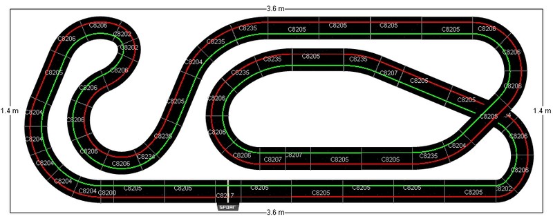

Bon comme promis ça donne ça sans les 2 R1 et sans la chicane. J'ai aussi réduit la grande courbe en R3 car cela dépasse du plateau si tu rajoutes les bordures. Là c'est pile poil !
Slot vert 13.68m et Slot rouge 14.66m
Attention, il manquera la place de la Pitline si tu passes au digitale !
Qu'est ce que tu en penses comme ça ?

Franchement, j'adore le tracé telle qu'il est, mais ce qui me gène vraiment c'est de condamné la pit-lane, ou alors d'en avoir une mais de ne pas avoir de bordure extérieures en sortie de pont .. ( ce qui est vachement pratique quand on roule comme beaucoup ici sans aimants ) La solution serait surement de réduire en largeur la boucle, par exemple, en modifiant le virage qui monte sur le pont en R2 / R2 / R3 / R3 / R4 / R4 . Puis en fonction de la place qui reste au milieu de la boucle faire une épingle pour revenir sous le pont sans utiliser plus de 1 R1, ça me parait faisable !

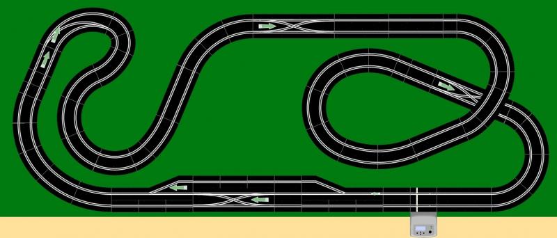

Date du message : mercredi 17 août 2011 à 19h59
T'en mieux si t'adores Touchobut
Honnètement ta modif j'y avais pensé mais comme je venais de te virer le R1 en entrée (le vert) ...
Voilà ce que ça donne
Et comme ça ?

Edit: C'est exactement ce a quoi je m'attendais, merci ! Il n'y a vraiment pas moyen de mettre le R1 en fin de courbe et non au début ?? Sinon c'est parfait !

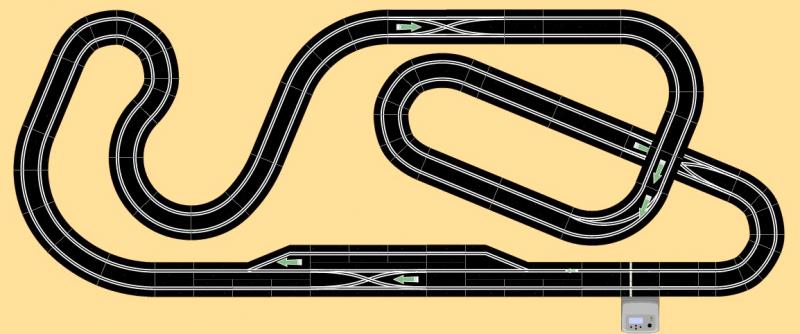

Ou bien comme ça ?
