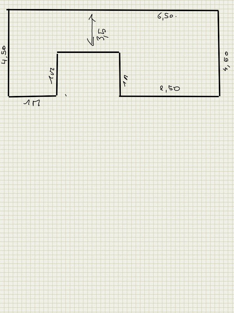

bonjour,
j'aimerais savoir si quelqu'un pourrais me faire un tracé de spa version 80's
j'ai du carrera en deux piste et je passerai en oxygen certainement
j'aimerais monter le circuit et le faire static avec thermoformage (je sais pas si ça se dis) pour avoir le dénivelé du raidillon, la descente du double gauche,etc...
bref le plus proche de la realité
merci d'avance
voici les cotes que j'ai pour le circuit

Date du message : lundi 7 janvier 2013 à 18h41
Ca ne rentre pas !!!

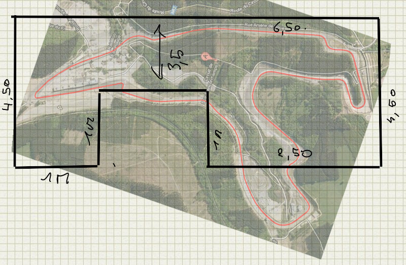

dbr9forever
Date du message : lundi 7 janvier 2013 à 18h48
mdr
mais si on écrase un peux ??

galette03
Date du message : lundi 7 janvier 2013 à 19h20
De toute façon garder le tracé complet est impossible et ininteressant ( a mon avis).
Le mieux serai de garder les passages emblematique (pour toi) et de les integrer à un tracé.

Date du message : lundi 7 janvier 2013 à 19h34
dbr9forever a écrit :
mdr
Non non impossible :

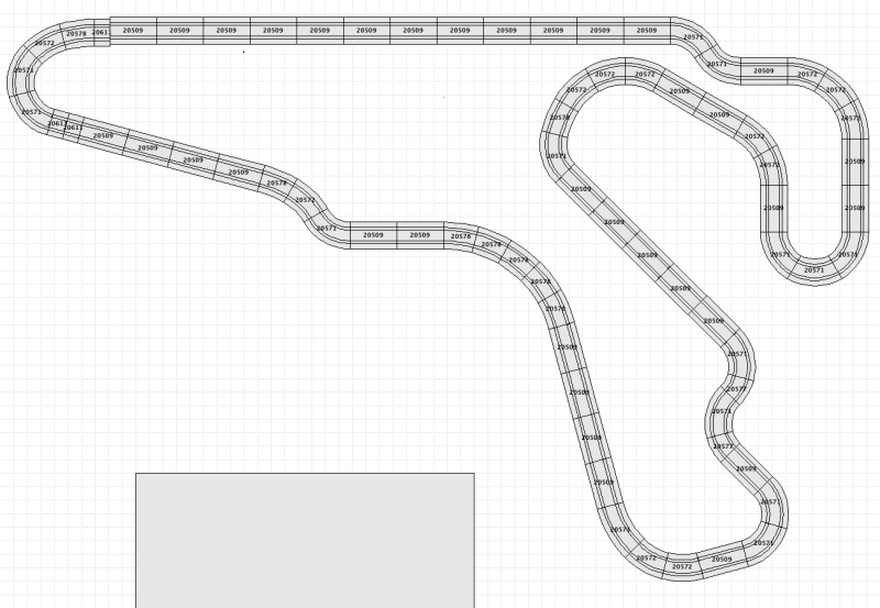

Date du message : lundi 7 janvier 2013 à 19h38
Comme ça ?
Bon tu voulais le tracé des années 80. Je n'ai pas roulé à Spa depuis très longtemps mais je crois que seule la chicane avant l'entrée des stands a changé.
Pour retrouver la forme de cette chicane il te faut faire une recherche avec " chicane arrèt de bus" c'était son nom.

pepe_plus a écrit :
Comme ça ?
ouaip exactement chicane arret de bus mais ca c'est pas encor trop le bleme.
quand je dit annee 80 c'est surtout pour les maquettes que je dit ca et bien sur la chicane qui etait vachement plus fun a l'epoque
sinon tu as rouler en quoi a spa ??

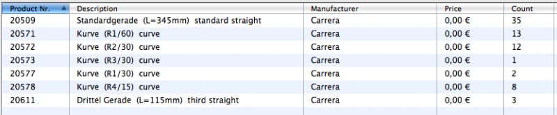

bouvier
Date du message : mardi 8 janvier 2013 à 23h20
Voilà
