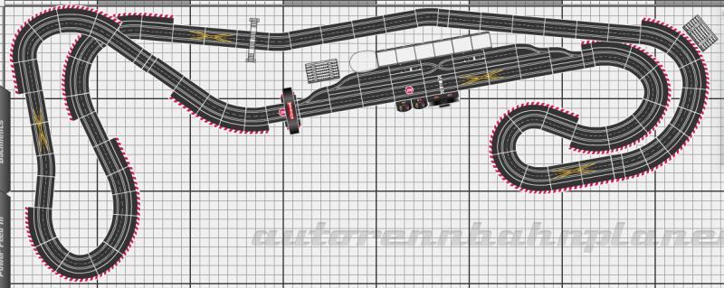

Voici une proposition de tracé un peu comme je le ferais pour moi si je disposais du même espace que toi.
Je précise de suite que je n'ai pas utilisé la totalité de tes rails ... et que j'ai rajouté des R2, R3, R4 etc. De même que j'ai prévu une pitlane (en attendant tu peux mettre des rails droits, bien sûr).
Comme tu l'as certainement lu par ailleurs, les rails R1/60 sont très faciles à obtenir (dans les coffrets de départ), mais très désagréables à négocier. Quand on a la chance d'avoir de l'espace comme toi, il faut en profiter pour mettre des courbes rapides.
Donc mon tracé est plutôt du style fluide et rapide, avec une partie un peu plus technique en bas à droite. Il est en forme de huit, c'est toujours préférable, même en digital. Et j'aime bien "casser" des longues lignes droites par l'un ou l'autre R4, c'est un peu plus "naturel" que d'avoir dix rails droits qui se suivent ... Je n'ai pas rajouté d'aiguillage, tu en as déjà trois et c'est largement suffisant.
Voici le résultat:
Outre la pitlane, je ne me suis pas privé en équipement, avec 4 stations de recharge pour des Wireless, une Start Light (si tu aimes), et des bâtiments. Le but étant de prévoir la place. J'ai été plutôt généreux en bordures, mais de nouveau quand on a de l'espace, il faut en profiter, cela te permet de belles dérives (surtout sans aimant ).
En espérant que cela te plaise ou à tout le moins que cela puisse t'inspirer ...

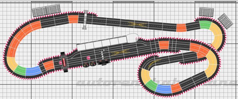

Alors pour les dimensions de ma proposition de tracé (que tu interprètes comme tu veux, bien sûr), voici une capture d'écran un peu plus explicite, avec dimensions (1 grand carré = 1m de côté) et codes couleurs pour reconnaître les rails):

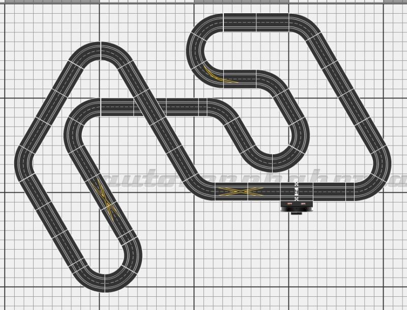

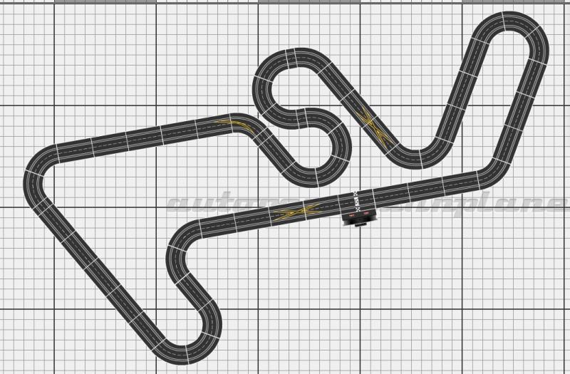

Pour le reste, pour ne pas forcer à la dépense, voici un tracé qui utilise à peu près tous les rails dont tu disposes à l'heure actuelle:
Enchaînement de parties plus rapides puis de passages dits "plus techniques" (ce qui est parfois un joli mot pour cacher "j'ai plein de rails R1/60 et ne savais pas qu'en faire alors j'ai fait plein de virages qui s'enchaînent" ).

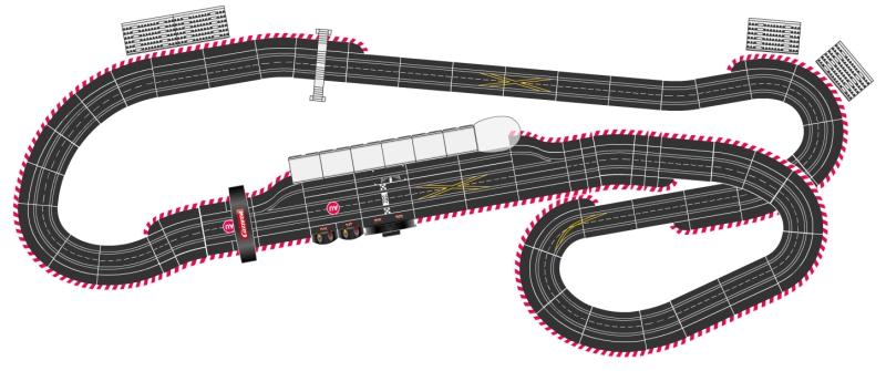

Allez, encore un autre, sans pont cette fois-ci (tout en reprécisant que je reste supporter des circuits "en huit", et des circuits avec dénivelés aussi, d'ailleurs):
Si j'ai bien compté, il te reste un rail droit ...

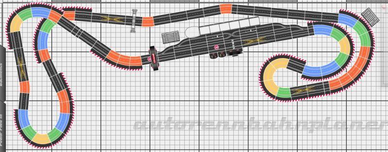

Si je disposais de 8m sur 3m, je ne ferais pas nécessairement un plateau qui occupe tout l'espace.
Je partirais sur quelque chose comme ceci:
... et je crois que je m'amuserais pendant longtemps!!!

Alors voici les détails:
Pour le tracé, il te faut:
- 6 rails R1/60 (en jaune ci-dessus)
- 10 rails R2/30 (en vert ci-dessus)
- 8 rails R3/30 (en bleu ci-dessus)
- 16 rails R4/15 (en orange ci-dessus)
- 4 changements de voie doubles
- 4 rails droits 1/3
- 1 rail droit 1/4
- 27 rails droits
Si tu veux la double pitlane, il te faut:
- 2 pitlanes complètes
- 1 rail de croisement
Enjoy!
