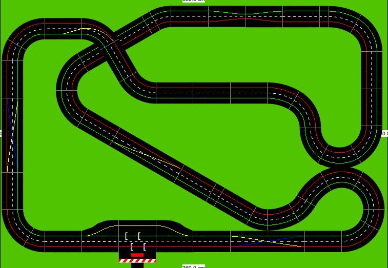

Tu n'es pas non plus obligé de faire bêtement un rectangle.
Il existe d'autres figures géométriques où l'on peut des choses intéressantes, le U, le L, le triangle...

Entièrement d'accord avec toi mais quand on a que la place pour y mettre bêtement un rectangle ? Autant profiter de toute l'espace dont je dispose. La pièce fait exactement 7m de long sur 4,5 de large, un beau rectangle :)
Je viens de déballé quelques rails, hallucinant la largeur des rails comparé à du Carréra Go !

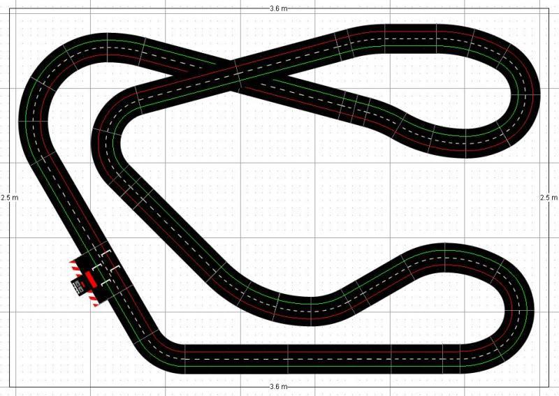

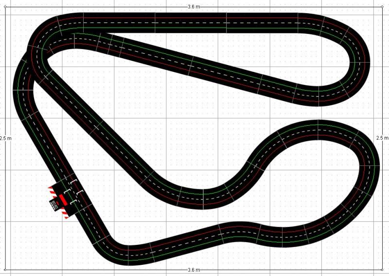

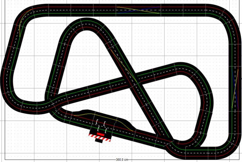

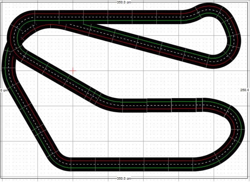

Hello!
Ben...
Ni l'un ni l'autre pour moi.
Trop de droites parallèles, trop de rayons identiques, je virerais le rétrécissement en haut (même effet que les croisements pour casser les autos).
Il y a mieux à faire à mon avis.
À +

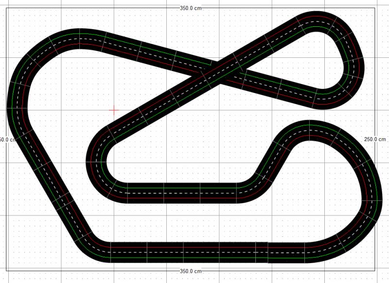

Date du message : samedi 10 janvier 2015 à 10h00
Et un manque de dégagement pour les virages en bas à droite pour le 2e tracé

Je vais effectivement enlever les rétrécissements.
ça veut dire quoi manque de dégagements ?
Malgré tout je vais partir la dessus. Comme on disais ça se modifie au fur et à mesure.
Car mon fils me met la pression depuis hier pour y jouer
Et puis peut-être que lors du montage j'arriverais à changer.

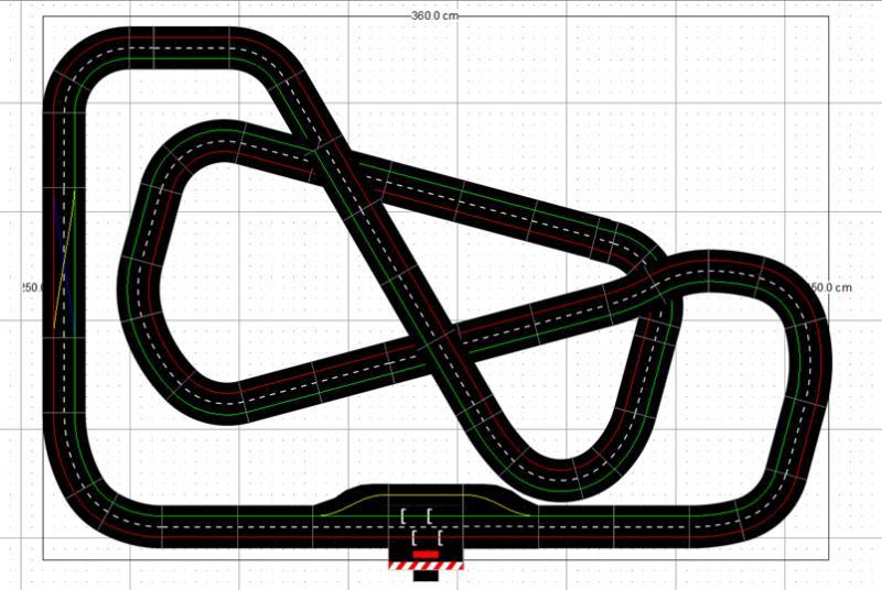

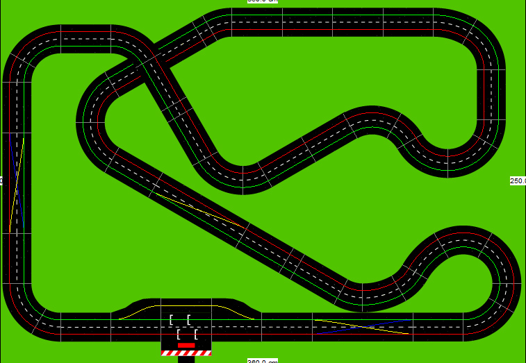

Bon alors conclusion de la journée

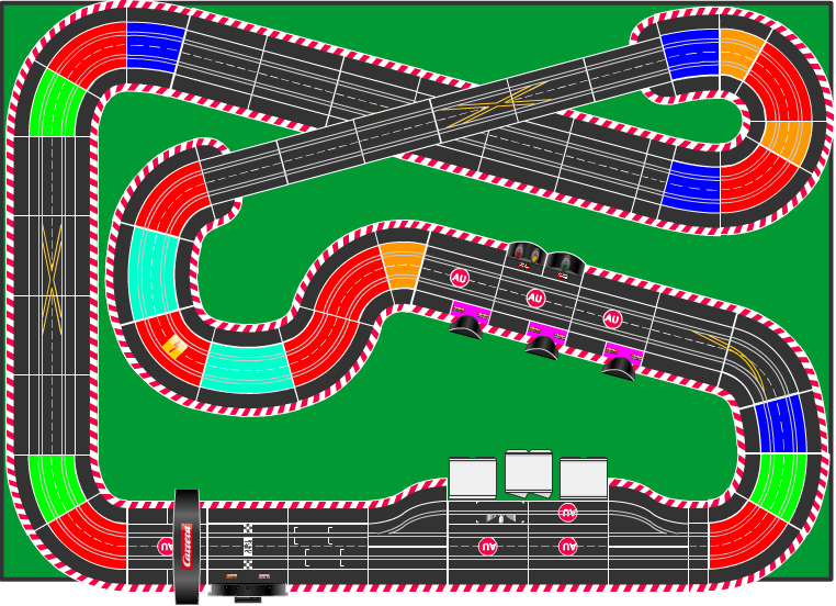

Après avoir déballé tous mes rails, j'ai tenté de faire un circuit à l'aveugle pour me permettre de tout mettre en place et de voir à quoi ça ressemble.
J'ai essayé de nouveau un tracé sur l'idée de pepe :
Sinon inversé pour que l'on est de la place devant le control unit.
qu'en pensez vous ?

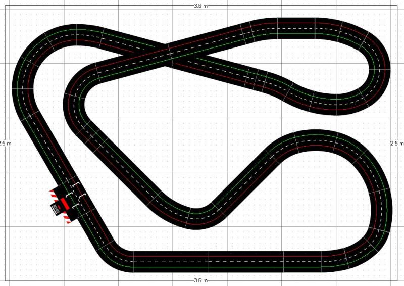

ricopolo a écrit :
Merci pepe :) J'ai fait un mix des 3 :)
Sur le 1 et le 3 il faut que tu supprimes (ou rallonges) le droit droit seul au centre à droite.
Trop court pour générer une accélération/freinage et casses le rythme de la courbe...
Même chose en pire pour les petits morceaux droit dans la courbe en haut droite sur le 3
Message modifié le dimanche 11 janvier 2015 à 14h05 par pepe_plus

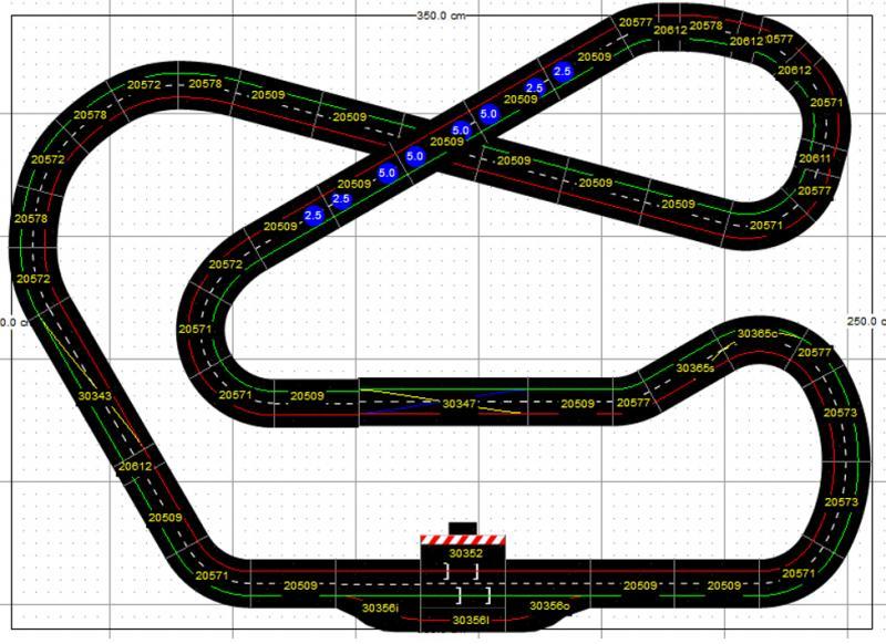

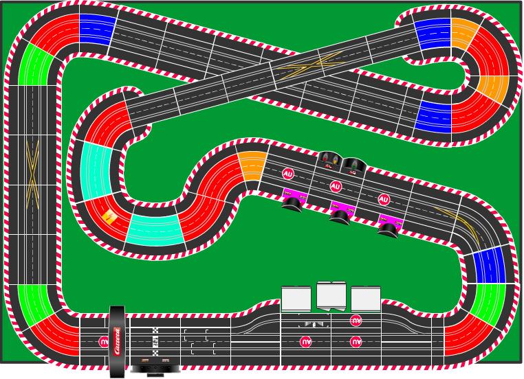

je le trouve pas mal, un truc qui me chiffonne juste c'est d'avoir seulement un 1/4 de droite avant l'entrée des stands surtout avec un R1 avant.

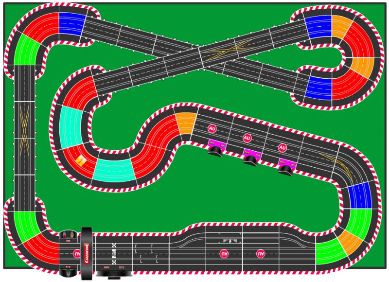

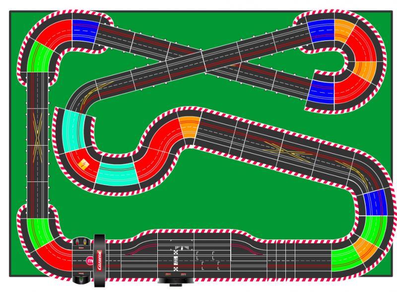

*Personnellement je laisserai 1 droite minimum avant l'entrée des stands, ta droite avec tes lignes de départ au niveau du pit stop à la place d'une "AU".
La CU peut y aller aussi car on peut faire compter un tour lors du passage au stand. (voir manip sur manuel CU)
Du coup je décalerai le tout et laisserai 1 droite + 2 1/3 de droite avant les stands et un 1/3 de droite après avant la starlight.
*Pour changer de voie avant de rentrer au stand en virage ce n'est pas la plus facile à prendre !
j'aurai eu tendance à inverser : le double changement du pont à la place des display driver et le changement intérieur virage en sortie de pont vu que c'est un R1. (en faite non c'est un virage dans l'autre sens lol) !
(attaque à l’intérieur en sortie de pont et possibilité de bloqué la voie en se rabattant avec le double changement de voie suivant où d'aller au stand sereinement )
Après il faudra tester tout cela pour voir la jouabilité, car ce n'est qu'un simple avis d'amateur.

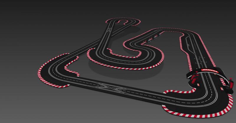

Par contre sympa la vue 3 D c'est avec autobannmachin, il faut que je test c'est quel bouton?
