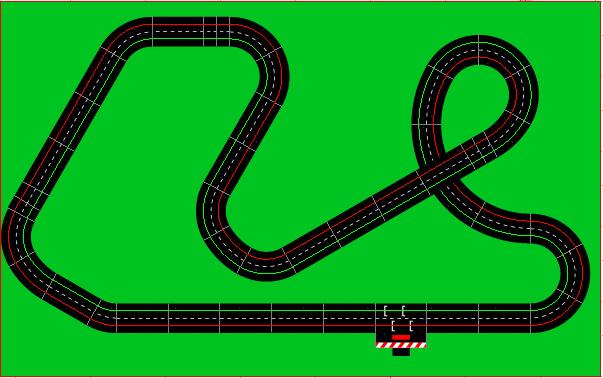

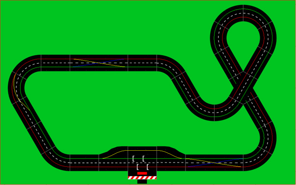

Il est sympa aussi.
Mais évite vraiment ce type de croisement.
Tu vas fracasser tes autos et ça va être pénible en peu de temps...
Par contre place tes déplacements en X. Dispose-les au moins de 1 à 2 droites après un virage sinon elle ne sont pas tjs efficaces... (Les voitures sortant en glisse des courbes ne parviennent pas à passer sur le capteur pour activer l'aiguillage à temps.)

Je supprimerais le virage en "deux temps" en bas à gauche pour n'en faire qu'un, progressif, à plusieurs rayons.
Ps: les précédents tracés ferment tous en réalité..
Il y a peu d'erreur et la souplesse des emboîtements permet de fermer.

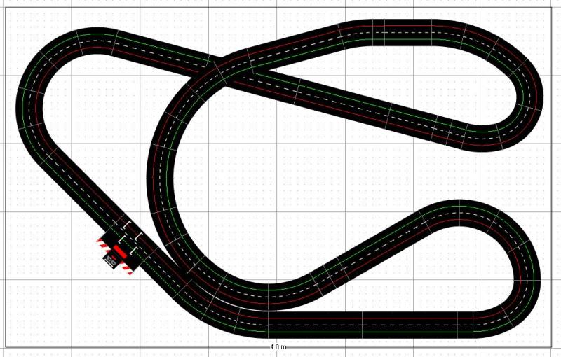

Dans cette configuration ton changement de voie avant les stands et ton entrée aux stands vont être chaotiques !

Quelle position serait la meilleure ? après les stands ?
folgaz indique qu'il faut que j'évite les changements de voie courte. J'ai des chicanes, idem ?
Date du message : vendredi 9 janvier 2015 à 12h32
ricopolo a écrit :
coucou olivierQuelle position serait la meilleure ? après les stands ? folgaz indique qu'il faut que j'évite les changements de voie courte. J'ai des chicanes, idem ?
Folgaz a écrit :
Par contre place tes dépassements en X. Dispose-les au moins de 1 à 2 droites après un virage sinon elle ne sont pas tjs efficaces... (Les voitures sortant en glisse des courbes ne parviennent pas à passer sur le capteur pour activer l'aiguillage à temps.)Citation :
Sur mon dernier tracé j'ai fait particulièrement attention à ça.
Laissant la possibilité de tourner dans les deux sens.

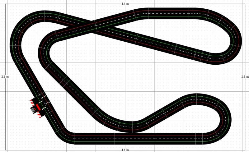

2 essais, dans l'ordre 15m83 et 16m68, pistes égales en longueur bien sûr.
Accessibilité nettement supérieure sur le N°2.

Superbe et on reconnait bien la signature dans les tracés : des belles grandes courbes progressives aux rayons variés, aucune parallèle, une ligne des stands en biais !
Préférence pour la 2 également !
