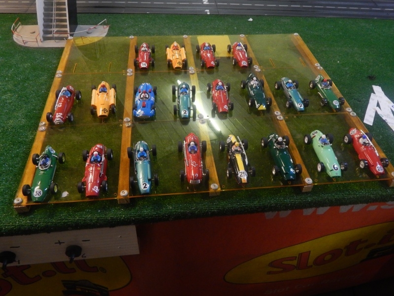

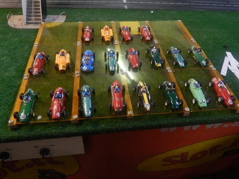

Ah les Cartrix F1 Legend, j'ai adoré rouler avec elles au club ici à Liège où nous avons eu un très beau championnat qui demandait de la dextérité pour aller vite sans sortir. Ce qui finalement ne plaisait pas trop aux habitués qui roulaient dans les autres courses club avec des "limandes" collées à la piste par toutes sortes de produits qu'ils mettent sur les pneus AR. Et là, ils n'arrivaient pas à très bien contrôler ces chouettes petites Cartrix

superbes ces Cartrix de liège. je confirme Louise, le pilotage est toute en finesse avec ces petites bombes au pneus fins! Et une fois maitrisé, quel plaisir... comme à l'époque
et avec le risque de tonneau, comme à l'époque! (mais sans les conséquences)

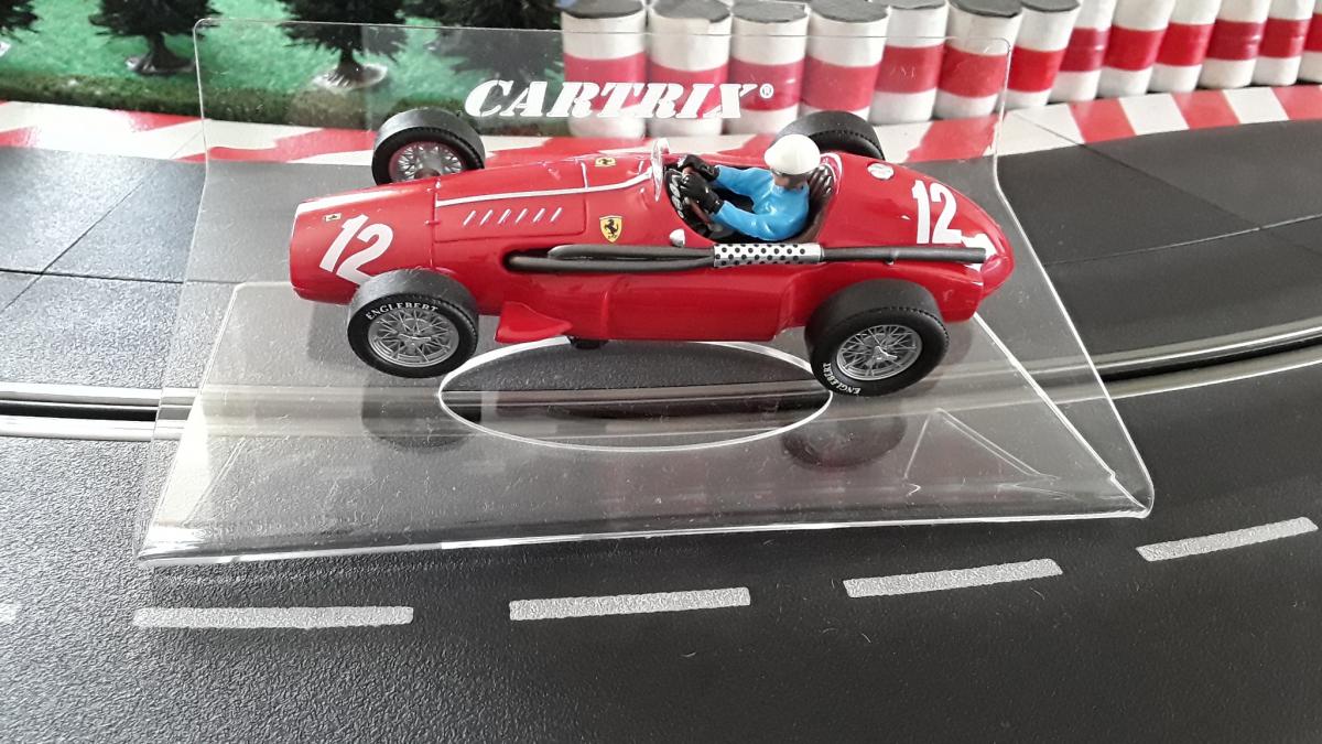

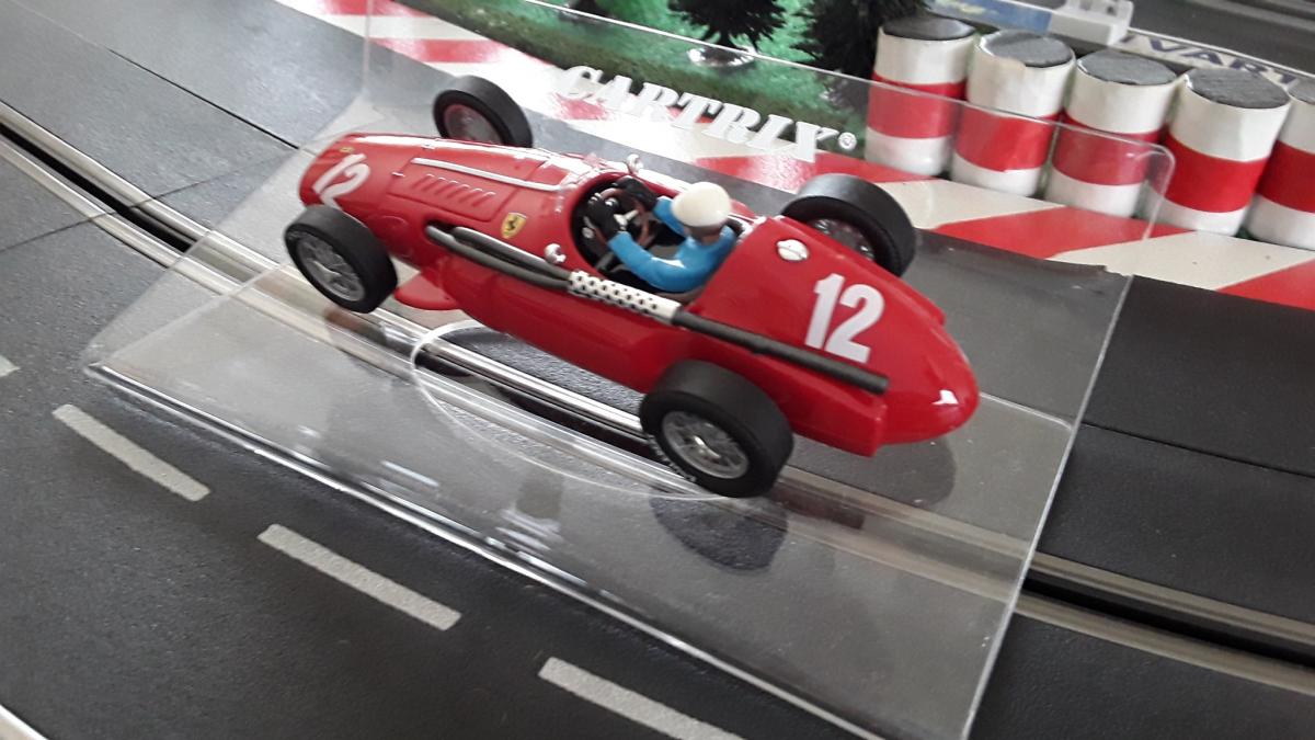

J'ai craqué pour une italienne Ferrari F555.
Dès son arrivée, je vous la présenterai.
