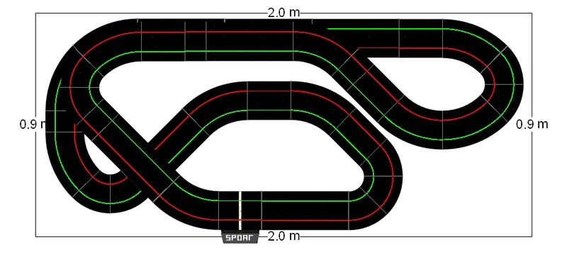

J'ai pris notes de vos remarques et ai réalisé un second essai du tracé 1 en Scalextric Sport:
Par contre, il y a un petit problème d'affichage, la courbe R2 en haut à droite passe normalement en dessous des deux R1 et non au-dessus comme affiché ... Qu'en pensez-vous ??

STF
Date du message : lundi 11 novembre 2013 à 15h29
le problème d'affichage n'en est pas vraiment un. En fait UR se base sur l'ordre de placement: la première placée est dessous et la suivante est dessus. Pour rectifier ouvre la palette "drawing" dans le menu "view" > "Toolbars". Selectionne le R2 que tu veux passer dessous et clique sur "send to back"
Concernant ton dernier j'aime pas du tout les successions de R1 au centre: je trouve ça super ennuyant à passer.
Perso quite à faire une surélévation je fairais un pont pour équilibrer les 2 voies comme cela par exemple :

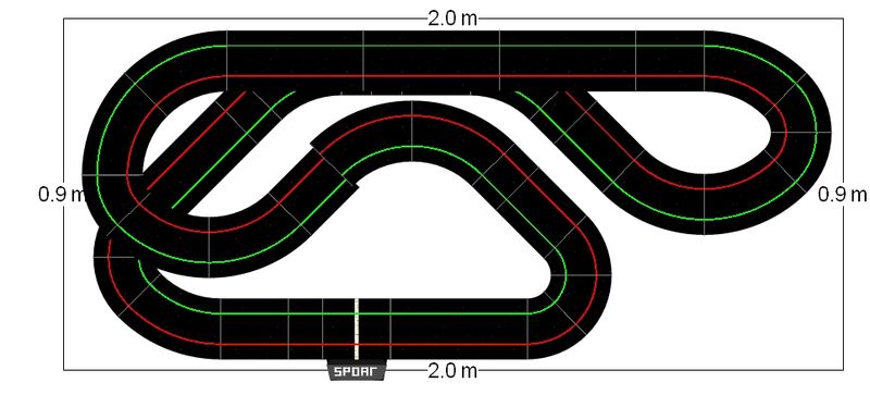

STF
Date du message : lundi 11 novembre 2013 à 15h52
ou ça

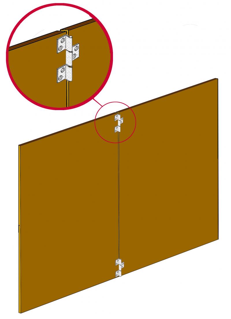

Si tu tiens absolument au 32 et un rangement sous un lit tu peux facilement doubler la surface 2 x 0.90mx2m
Il te suffit de 2 panneaux de cette taille et de 2 charnières à axe décalé.
Tu assembles les 2 panneaux avec les charnières puis tu fixes le circuit dessus.
Une fois fait, tu scies les 2 rails se trouvant au niveau de l'articulation et tu fais une jonction électrique souple par dessous.
Ainsi à la fermeture les 2 panneaux se décalent ce qui permet de fermer l'ensemble.
Note : pour éviter les fils baladeurs tu peux ajouter une 3° charnière au centre et faire passer la jonction électrique par ces charnières (1 commun + 2 voies = 3 fils).
Re-note : on peut ainsi faire plusieurs panneaux comme un paravent...
Dessin pas à l'échelle évidement :

Date du message : lundi 11 novembre 2013 à 19h57
@STF: "Le problème d'affichage n'en est pas vraiment un. En fait UR se base sur l'ordre de placement: la première placée est dessous et la suivante est dessus. Pour rectifier ouvre la palette "drawing" dans le menu "view" > "Toolbars". Selectionne le R2 que tu veux passer dessous et clique sur "send to back." " Merci pour l'information.
J'aime beaucoup tes 2 tracés, en particulier le premier. Encore une fois, merci.

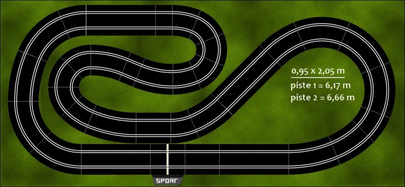

GentlemanDriver
Date du message : mardi 12 novembre 2013 à 21h37
Une première idée pour voir...
Patrick

TheMtR
Date du message : mercredi 13 novembre 2013 à 21h35
@Patt: Sympa, merci !
À choisir, je préfère tout de même le tracé 1 de STF qui me permet d'avoir deux voies égales.
