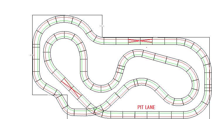

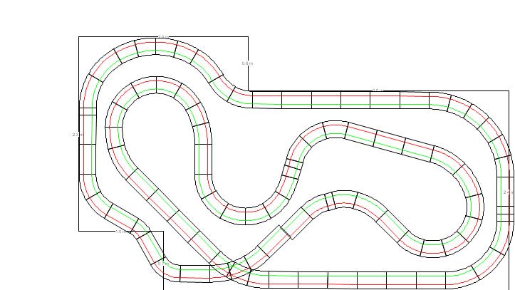

Bonjour à tous.
J'ai besoin de conseils pour placer mes aiguillages sur cette piste carrera,sachant qu'il me faut au minimum 3 droites pour passer correctement.
Je possede actuellement 2 aiguillages droite et 2 gauche.

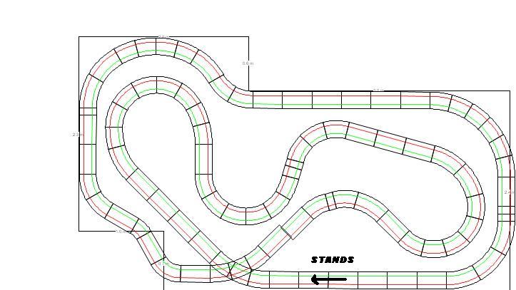

Mes stands et le futur pitlane se situerons dans la partie basse du circuit,avant le pont.
- Demande de tracés
- demande de conseils pour aiguillages

Bonjour PAT28,
Dans un premier temps, tu souhaites placer des aiguillages pour doubler (donc aiguillage/3 droites/aiguillage) pour pour prendre de nouvelles trajectoires (donc passer d'intérieur à extérieur, ou l'inverse).
Dans un second, il faut connaitre ton sens de circulation ;o)
En attendant ces info, à l'heure H je mettrais, un aiguillage sur la partie 8 lignes droites pour doubler. Pour l'autre j'attends tes info, mais je le placerais de façon à avoir un changement de trajectoire.

Bonjour Flyout,
mon sens de circulation est dans le sens horaire comme dans ce plan.
Je souhaite placer mes aiguillages pour changer de trajectoire avant les virages.Est ce qu'il faut que je les place juste avant ;ou 2 ou 3 droites avant le virage.Quel serait le meilleur compromis?

Perso' je les places avant les virages, ça dépend si tu es à l'aise avec les changements de voies (si tu es précis, pour les activer quand tu le veux) ou non.

OK merci du conseil,par contre il y a 2 emplacements que tu m'a d'esigné ou je ne peus les placer car les aiguillage carrera prennent 2 droites.Je vais faire des essais ou alors modifier le tracé,pour l'instant il est encore au sol.

J'avais oublié ce détail (les changements de voies en deux rails), c'est l'habitude de voir des tracé Ninco ou scalex.
Si tu veux être plus à l'aise, puisque tu va mettre une pit lane, tu peux déplacer l'aiguillage proche des stand, juste avant la grande courbe.
