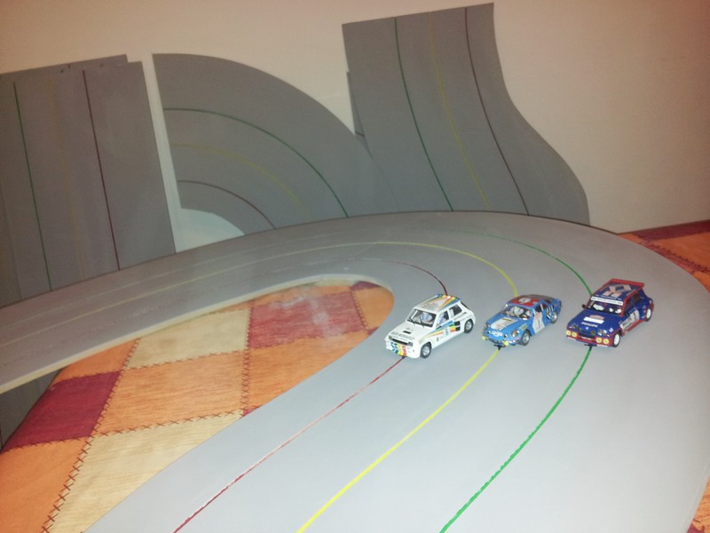

Compte tenu du temps exeptionnel de ce jour, j'ai avancé un peu.
Etape peinture ok,
J'ai utilisé une peinture acrylique grise qui me plait bien.
Les aspérités du Mdf sont remontées à la première couche, après ponçage leger et deuxième couche, je pense avoir un bon grip. Tout du moins les pneux acrochent bien à première vu et laissent un peu de traces
Le copper tape est en commande.
Je passe à la partie assemblage physique des modules

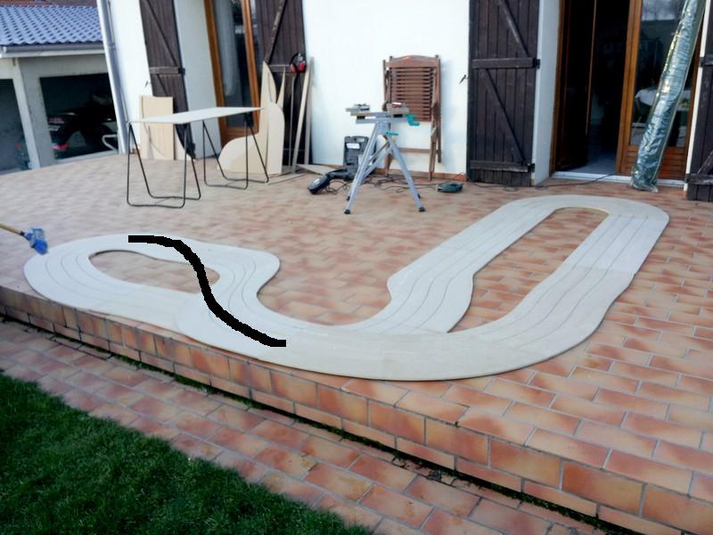

Date du message : lundi 11 février 2013 à 11h18
Salut tout le monde
Jolie travail Lepascual bravo ![]()
Juste un truc, le S avec le rétrécissement des voies( pas trop fan d'ailleur, mais je comprend bien que c'est une piste d'essais et que donc tu essaies
), perso je le trouve trop sec, je serais partie directement du demi tour pour en faire un plus allongé
Très vite fait avec Paint (je suis au boulot
) pour illustrer mon propo
Comment compte tu faire pour l'assemblage des modules ?

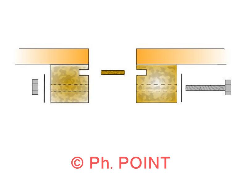

Messages : 8.334
Nombres de voitures : Gard
Date du message : lundi 11 février 2013 à 13h41
mann72 a écrit :un système simple que j'ai je ne sais plus ou c'est ça
un tasseau a chaques extrémité du tronçon de piste , un boulong avec papillon rondelles
Exact, c'est ainsi que je procède.
De plus ce système a un gros avantage, c'est qu'il permet de faire descendre le cuivre (ou la tresse) verticalement sur le chevron et le contact s'établit tout seul.
Pas besoin de connecteurs.
L'idéal c'est ça. Avec une fausse languette qui maintient le niveau des plaques entre elles. Une fois la rainure faite, on peut la coller d'un coté. Ainsi même si les boulons prennent du jeu dans le bois le niveau est toujours assuré si les démontages sont fréquents.
S'il faut absolument un connecteur, la solution simple c'est celle-ci. Dominos connecteurs :

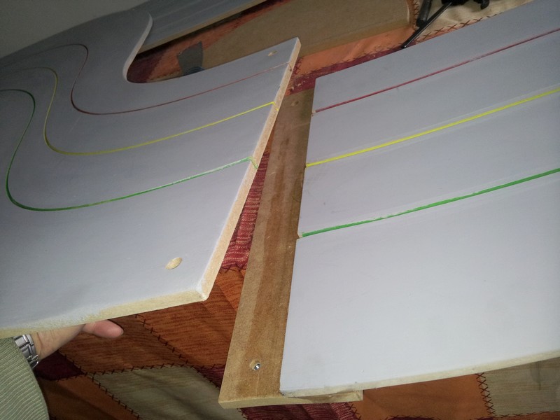

Ca y est j'ai fermé
@ Bouvier, ci joint mon système d'assemblage.
Pas aussi bien que le tient ou celui de Pepe+, mais j'ai utilisé la recup de mdf
Cela me parait assez bien quand même

bouvier
Date du message : mercredi 13 février 2013 à 19h19
Salut tout le monde

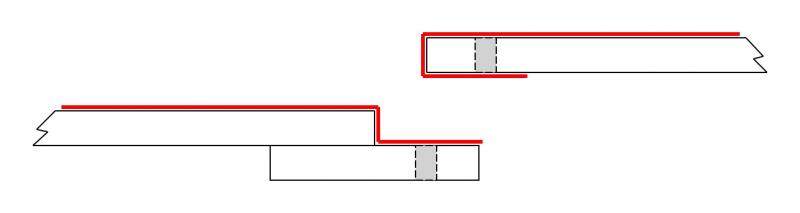

J'ai fais aussi ce genre de montage sur mes premières pistes
Je pense qu'il faudra que tu rajoute au moins une fixation au milieu, pour garantir que les deux parties restent bien affleure, car le MDF est souple et peu facilement se déformer s'il n'est pas bridé

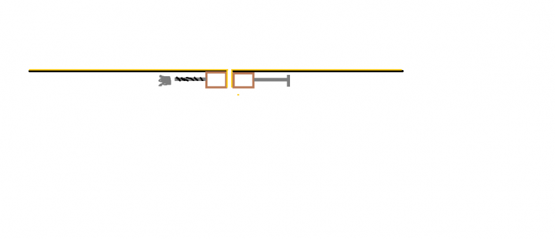

Pour la continuité électrique j'avais fait comme ça
le trait rouge représente la bande de cuivre
ça marche bien mais il faut faire attention au montage de ne pas déchirer le cuivre qui est assez fragile

Premiers essais, bien sympa
Je m'attaques aux barrieres pour éviter les sorties.
En revanche côté acroche, c'est moyen je trouve.
Pas mal pour les Scx, moyen pour les Ninco, et ça glisse pour les slot it, d'origine j'entends par là.
J'ai passé 2 couches de peintures acrylique au pinceau dans le sens des voies.
Il restent un peu des aspérités, ce n'est pas lisse à fond...
Que puis je faire maintenant pour espérer gagner un peu d'acroche?

L'accroche viendra au fur et à mesure du gommage de ta piste.
Si tu utilise un traitement pour tes pneus, ça viendra plus vite.
La graisse pour les pneus gomme et le corally + graisse pour les pneus mousse.
Ça assouplit la gomme.
Le défaut c'est que ça noirci la piste, après c'est une question de gout.
Perso je sablais la peinture avec du sable de gravage, genre 2 cuillère a soupe bombé pour 2 m² de peinture acrylique, aujourd’hui je me contente de la peinture.
Mais je roule avec des pneus gomme ou mousse suivant les catégories.
Mes pneus sont traités principalement avec de la graisse (de synthèse ou même de la vaseline).
Bon courage pour ton beau projet.

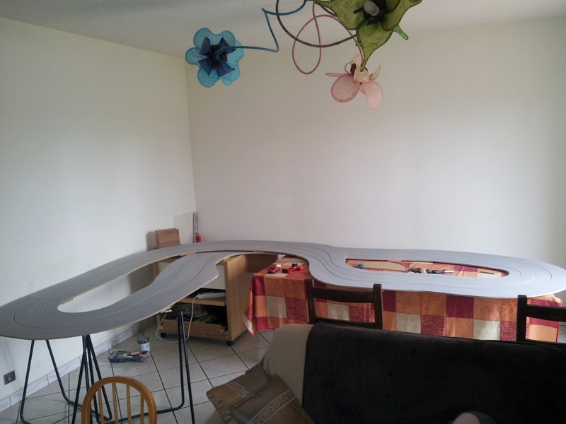

Date du message : mardi 12 mars 2013 à 16h22
Salut amis sloteurs,
Désolé pour le retard à vous répondre, mais je n'avais pas trop de temps.
Je l'ai quand même pris, par respect aux conseils donnés par des gens sympa qui se reconnaitrons ;-)
J'ai pris des vidéos, ce sont mes premières faites avec mon portable...
http://www.youtube.com/channel/UCBq0gMizFCWVSFXiWmi25dw/videos
Bilan:
- Je ne pensais pas y arriver, mais si je peux alors d'autres pourrons!
- Ma femme regarde la télé avec un casque...
Un grand MERCI à vous tous, pours ces précieux conseils, maintenant je vais commencé à réfléchir sur mon prochain circuit pour mon garage ;-)

Lepascual
Genre : Masculin Masculin Inscription : 17/01/2012
Messages : 466
Date du message : mercredi 13 mars 2013 à 10h29
Pour ma part j'ai pris 50 mm de recouvrement.
En revanche je me rends compte que mon système niveau alignement est pas mal quand tout est à plat.
En revanche dès que tu veux donner un peu de volume à ta piste là...
Ca tire sur les jonctions et la je rencontre quelques problèmes d'alignememt et de "petite marche" décalage d'1 mm.
Ce qui ce traduit par un bruit de chemin de fer au passage des voitures...
Par conséquant, la solution de Bouvier et Pepe+ est je plus longue à mettre en oeuvre mais meilleure ;-)
