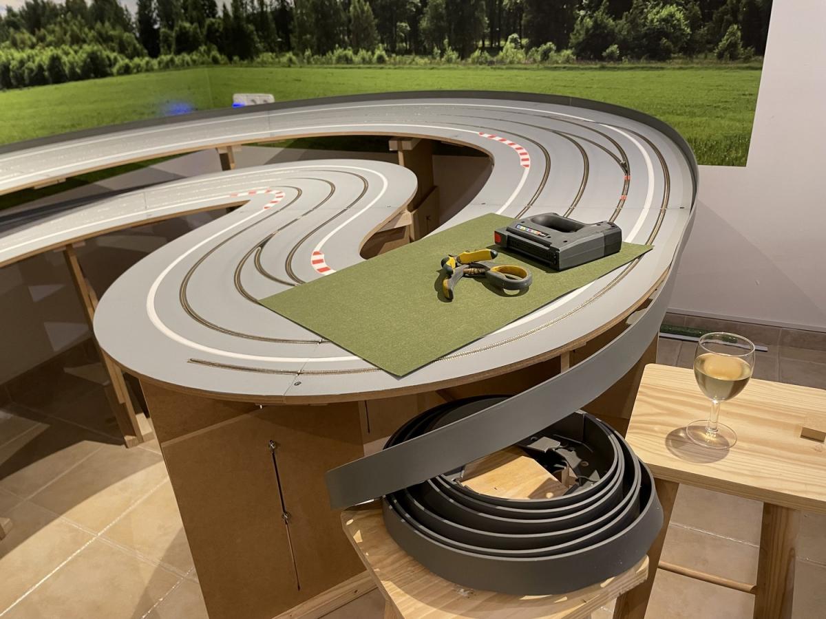

Salut ,

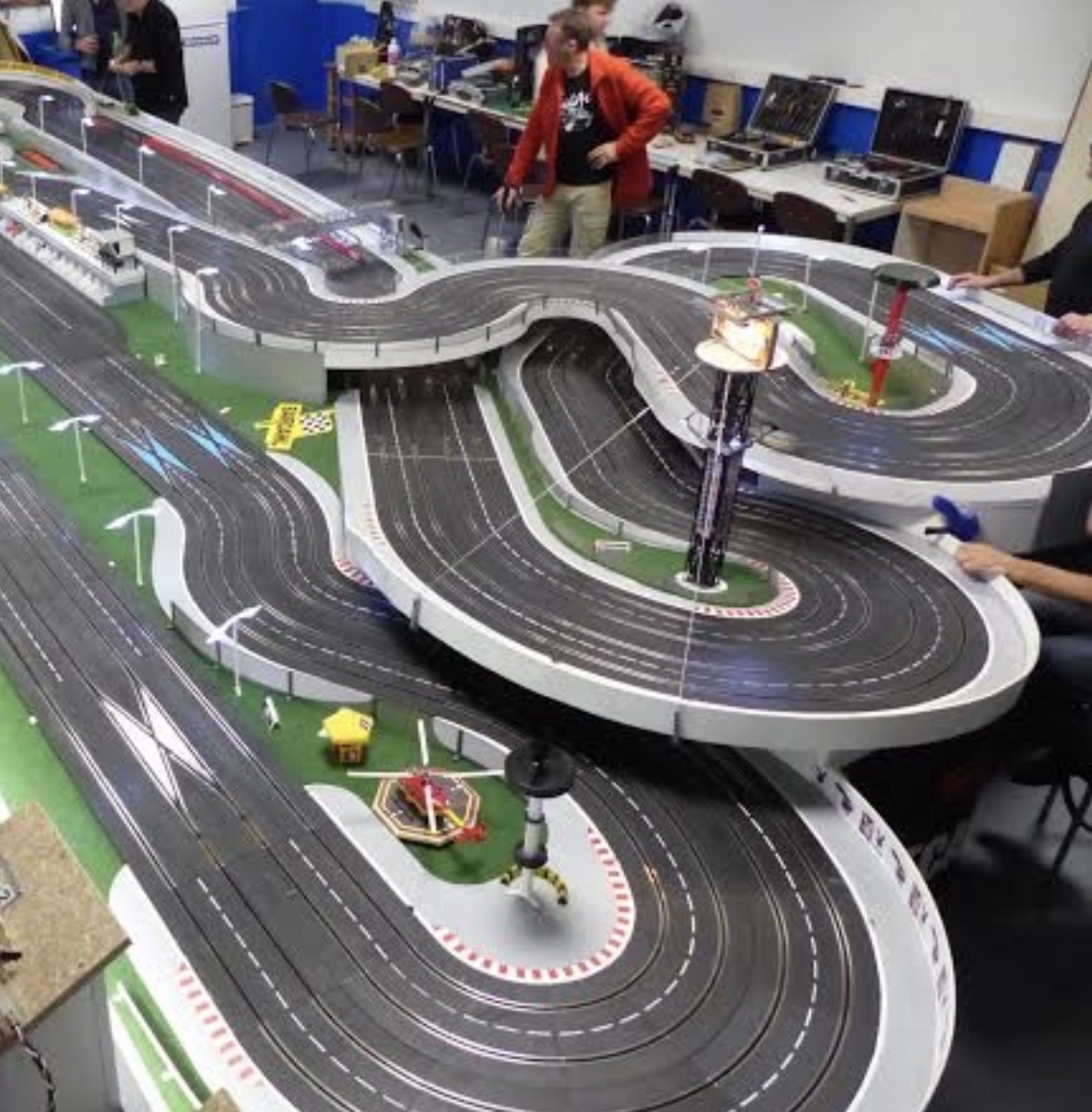

J'ai presque terminé ma nouvelle piste scaleauto et j'aimerais connaître le matériau qui est utilisé pour empêcher les voitures de sortir du plateau. Je ne sais si je m'exprime bien . Il s'agit d'une espèce de bande blanche , souple , qui fait le rebord et qui suit le tracé . Ou puis je acheter cela ?
Merci d'avance

Bonjour, tu fait probablement référence à ce qui s'appelle des bordures. tu devrait trouver ça chez Scaleauto ou alors tu peux le fabriquer dans tout un tas de matériaux différents, de nombreux postes donnent des explications sur le sujet.

Je parle des bordures blanches que l'on peut voir sur cette photo

Celles qui empêchent les voitures de tomber du plateau .

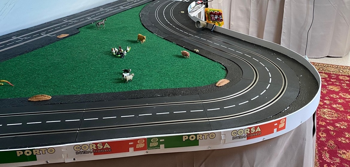

Si tu parles des cloison verticale en bord de plateau, il n'existe pas de marques à ma connaissance. Il suffit juste d'acheter des plaques de PVC blanc en grande surface de bricolage ou sur le net, et de les couper à la hauteur désirées.

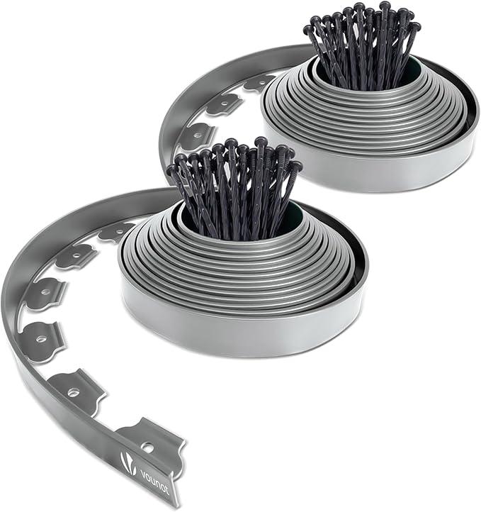

Il existe aussi cette solution que j'ai utilisé : des bordures en rouleau pour massif de jardin que j'ai agrafé sous la piste ( en bois )
J'ai laissé un espace de +- 1mm afin d'insérer des bandes de rodhoïd transparent.

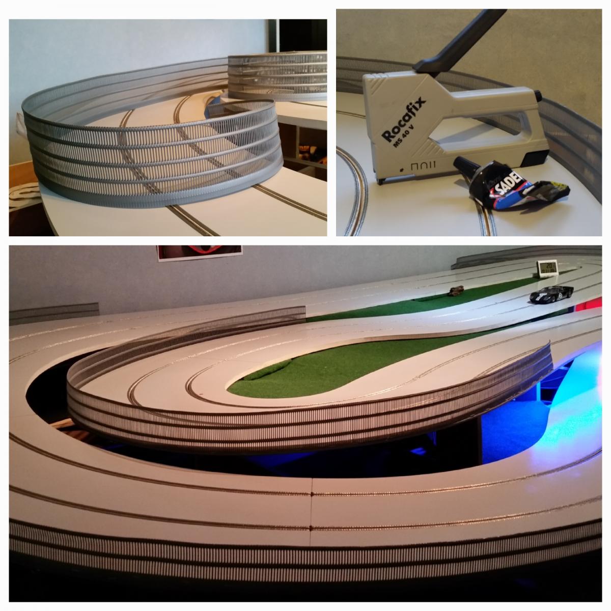

Nous on a mis du grillage acheté en rouleau en jardinerie, recoupé et collé et agrafé, c'est assez discret et solide

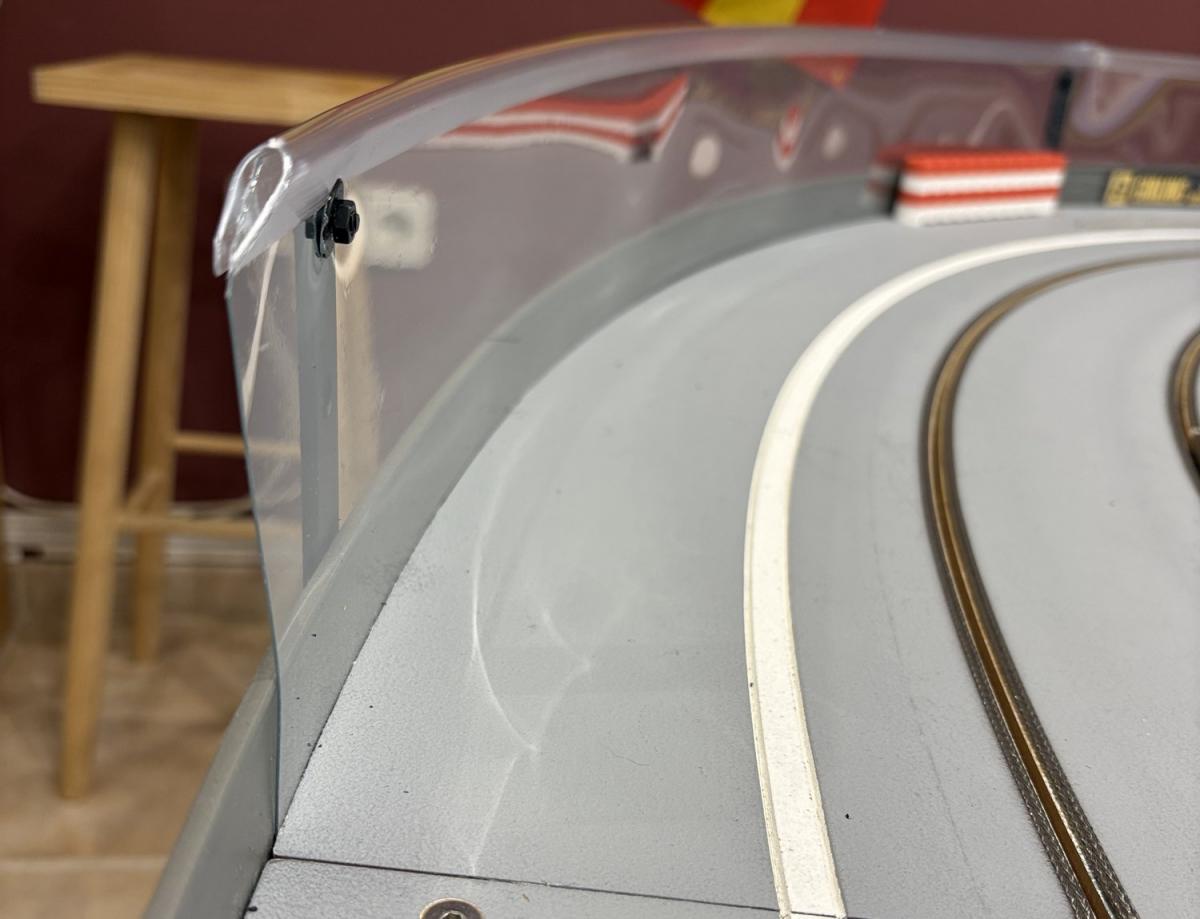

J'ai acheté des plaques de plexiglas que j'ai découpé )à la hauteur voulue et visser sur ma piste. Ca permet de ne pas boucher la vue.

Nous avons pris ce type de rouleau transparent (voir lien), et on a fabriqué des supports en impression en 3D.

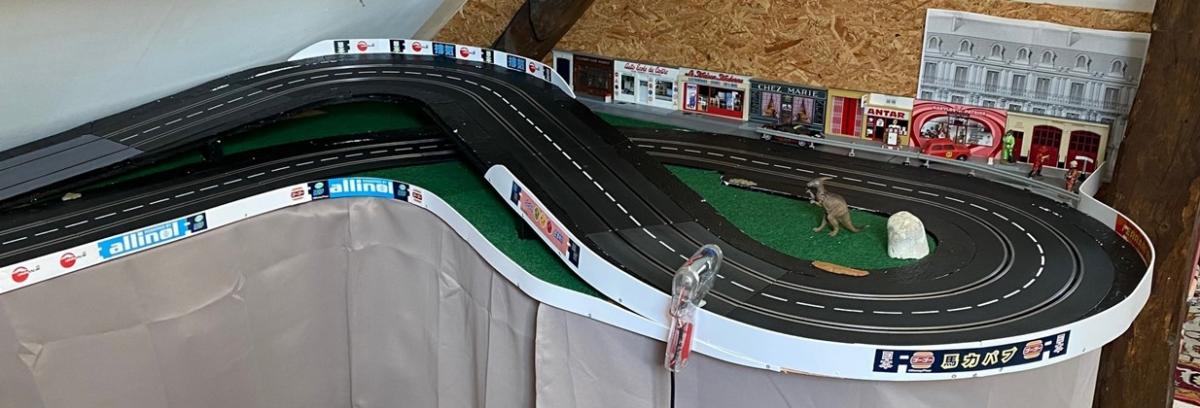

le PVC expansé vendu chez leroy merlin est très bien : souple mais suffisamment rigide pour retenir les voitures, découpe au cutter...
j'ai pris du 3 mm
