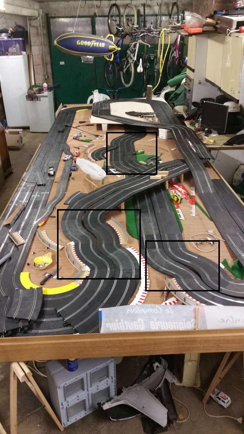

Faut revoir ce qui est dans les trois carrés.

pourquoi tu trouve cela tros technique
Date du message : mardi 2 décembre 2014 à 09h34
toutes tes voitures ne passeront pas
et ça devient vite très chiants de les voir toutes sortir aux mêmes endroit de plus tu casses le rythme ...

Technique non casse gueule oui comme dit vroum tu va de-sloter a tout va.
Adoucis moi ces chicanes. divise ton circuit en deux une partie rapide, et une partie technique.
Toi tu as fait rapide technique presque rapide casse gueule,.... c'est trop mélangé.
Après si toi tu te fait plaisir sur ce tracé pourquoi pas .
Essaie ta piste et tu verra.
Les essai c'est la clé

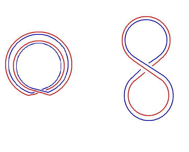

C'est un double 8 donc c'est comme s'il n'y avait aucun pont.
Comme dit SkullKiller83 ce sont tes ziguouiguoui en bas de la photo qu'il faut virer. Inesthétiques mais surtout inutiles car ça n'apporte strictement rien en pilotage.
Il ne faut pas impérativement tout mettre et ce n'est obligé de tenir exactement dans ton rectangle !!!
On te l'a dit plus haut, trop de chicanes, trop de virages identiques à 90 et 180° mais tu persistes.
Ce ne sont pourtant pas les exemples qui manquent sur ce forum et d'autres.
Tu peux aussi taper "slot track" en recherche d'image sur le net et il en apparait des milliers. Mais si tu ne veux pas t'en inspirer c'est ton droit...

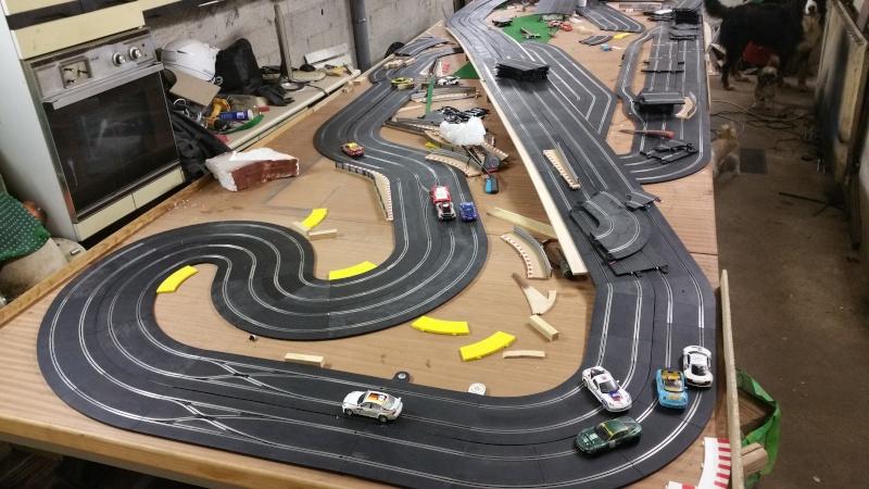

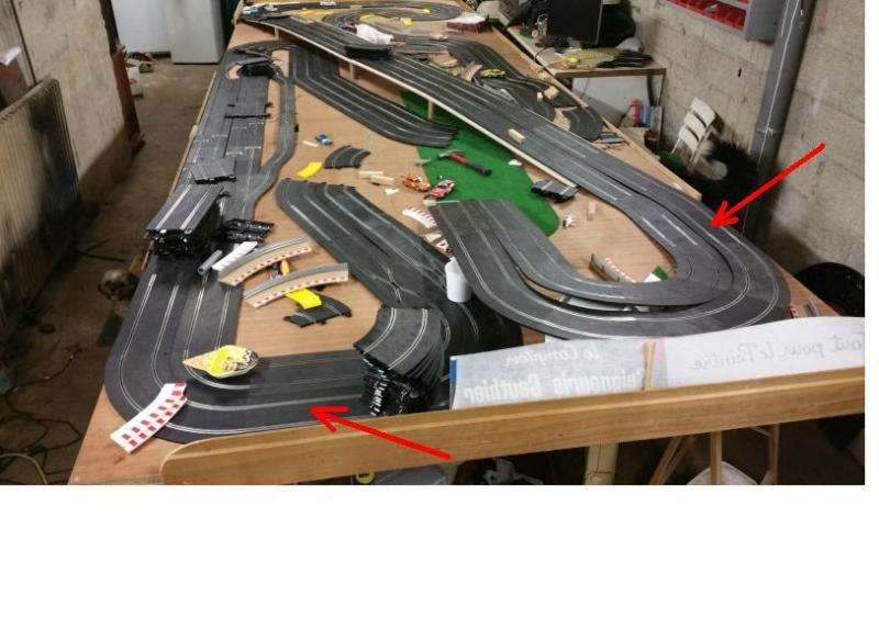

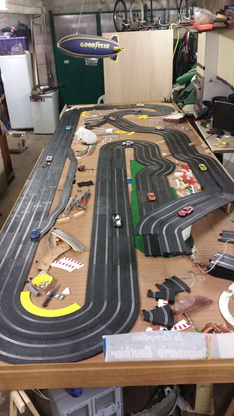

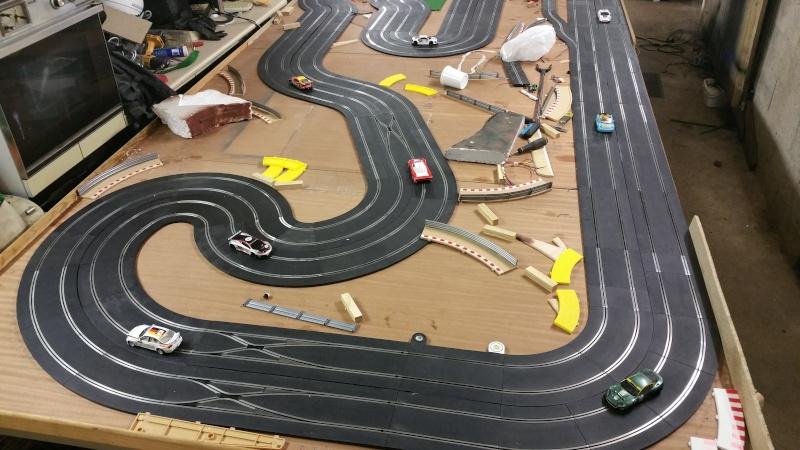

C'est déjà BEAUCOUP mieux par rapport au début.
J'aime bien la grande ligne droite par contre gare au freinage au bout.
Si tu trouve un moyen d'adoucir la courbe au bout de ta ligne droite tu sera au top après ça reste une idée.

bonjour.
Elle est vraiment pas mal.
ça donne envie de venir l'essayer.
