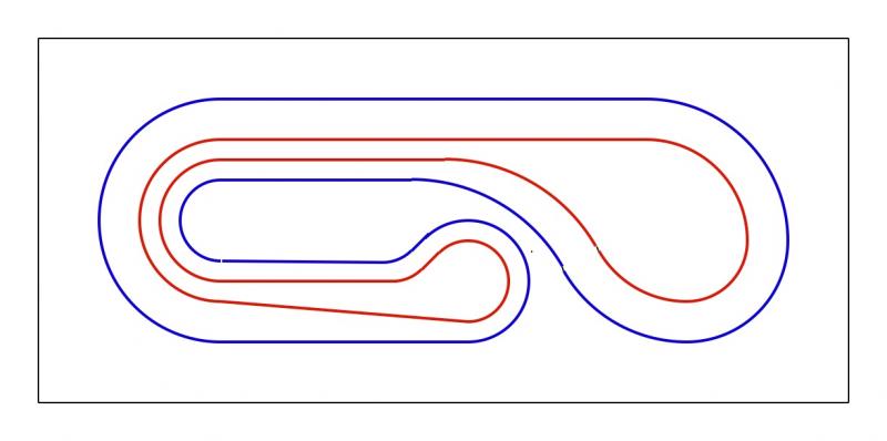

bonjour j'aimerais faire un circuit mais je n'ai pas beaucoup de place
seulement 200X90 est ce quelqu'un pourrait me donner quelques exemples parce que tous les schémas que j'ai fait ne me plaisent pas je cherche un tracé avec une partie rapide et lente(si c'est possible malgré la taille) et à votre avis vu les dimensions vaut mieux une piste plastique ou bois?

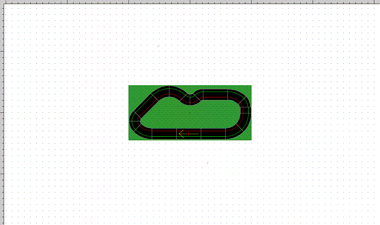

Voila une premiere ebauche avec du ninco

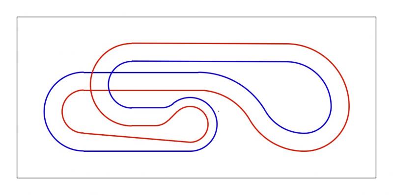

J' ai fais 3 essais pour piste bois qui me semble être le plus judicieux surtout pour la place que tu as
le premier tout simple
le deuxième avec resserrement obligatoire pour rentrer dans les cotes
le troisième avec croisement
il y a 15cm entre le bort du panneau et le slot pour déraper dans les virages et 10cm entre chaque slot 5cm pour les parties resserrer je n'ai pas mit les rayons des virages mais si un de ces circuit te plais je pourrais te les mettre
voilà j'espère que sa pourra t'inspirer
