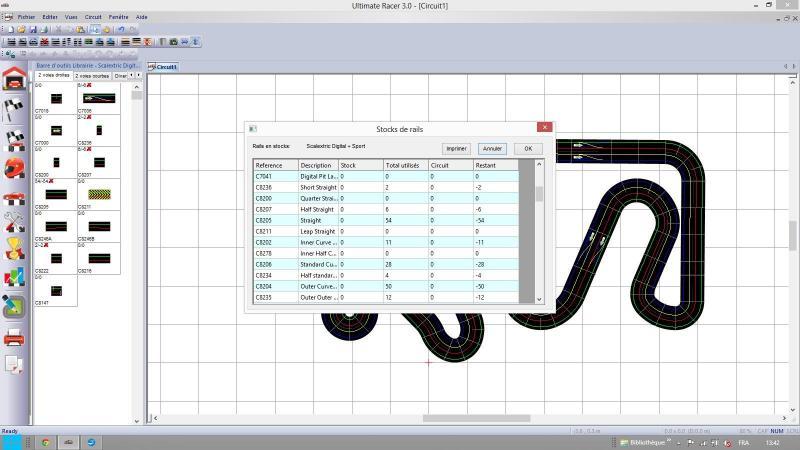

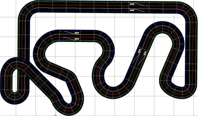

Bonjour a tous et a toutes...Déjà bonne année!
Apres une semaine de réflexion et grâce à l'aide de PP+ j'ai tracé ma piste sur UR30. Sur cette piste je voudrais faire rouler des caisses digitalisées et d'autre caisses non digitalisées... Pas encore trop les moyens.... Je ferais courrir les digital sur les deux pistes centrales principalement avec les voies extérieures servant de remise en course après sortie. En ce qui est des analogiques les 4 voies seront utilisées. Voilà mon tracé avec un pont pour égaliser les voies...
et mon stock
Voilà j'attends vos avis... et encore merci a pp+ qui m'a proposé de nombreux tracés génial!

Ben je crois que tu as déjà eu pas mal d'avis dans la rubrique "Demande de tracé".
Pour le reste, rouler en digital sur les voies 2 et 3 veut dire modifier les fixations des rails. En tout cas pour permettre des changements de voie entre la 2 et la 3. Rien de bien méchant, mais il faut le savoir. Je trouve aussi que 3 changements de voie sur un tel tracé, c est pas assez. Enfin (toujours pour le digital), tu ne comptes pas rouler avec un logiciel et la gestion de carburant? Parce qu'alors, il te faudra au moins une pitlane...et suffisamment de changements de voies pour que toutes les voitures puisses y rentrer.

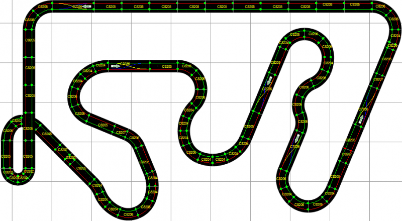

J'ai fais ça...
Qu'en pensez-vous?
Arrrrgh
Date du message : vendredi 2 janvier 2015 à 23h32
Moi ce que j'en dis c'est que si vous serez la plupart du temps à 2/3, ça va être chaud le ramassage sur un tel circuit. A moins que vous roulier et ramassez en même temps?
