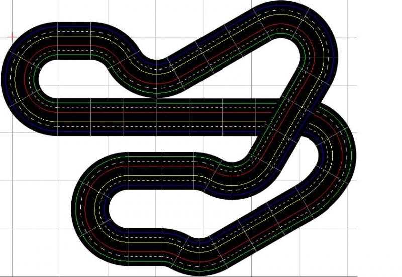

J'ai trouvé un tracé qui me plait bien en Ninco. Cependant je souhaiterai le faire en Carrera. Est-ce que quelqu'un qui a un logiciel de tracé pourrait m'aider ?
Pensez-vous que le tracé puisse tenir dans 4mx4 ?
Merci d'avance de votre aide

de mon point de vue ton premier problème va être les virages R1 Ninco qui n'existent pas chez Carrera.
J'en compte 14 sur le tracé que tu nous montres.
Il est possible donc de refaire ce tracé avec des rails Carrera mais les virages R1 seront plus ouverts, et par conséquent tous les autres aussi si tu souhaites respecter les proportions.

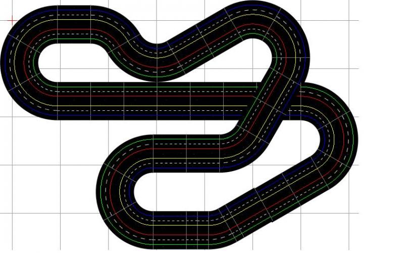

Pour les dimension 3,72x2,59
Voila
JohnSmith
Date du message : vendredi 22 février 2013 à 23h06
Merci SWB, c'est sympa :)
Par contre, il a tout de suite beaucoup moins d'allure ^^ ... ça m'embête, je suis équipé en Carrera, mais je me pose de plus en plus de question alors que j'ai désormais la possibilité de construire ma slot room ... faire du Carrera ? tout revendre pour du ninco ? passer au bois ? ...

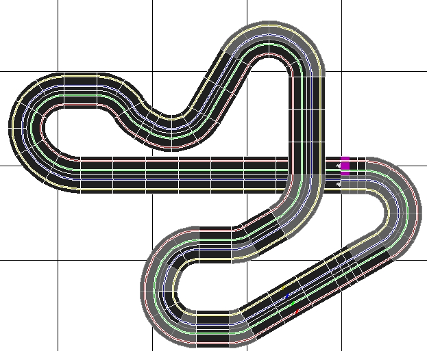

piste de 4.38 par 3.46
chaque voie 15 m
sinon j'ai à peu près la même problématique que toi
j'ai du carrera, c'est beau et mais c'est très large
j'aimerais une piste pas forcément plus petite mais ou les virages ne font pas un mètre de rayon
passer au systeme blst semble intérressant mais après plus possibilité de changement

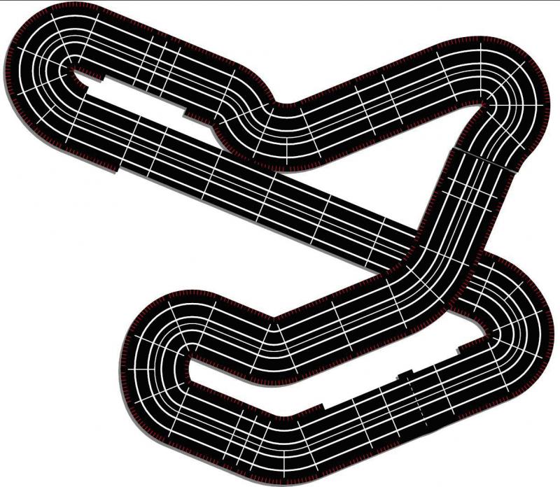

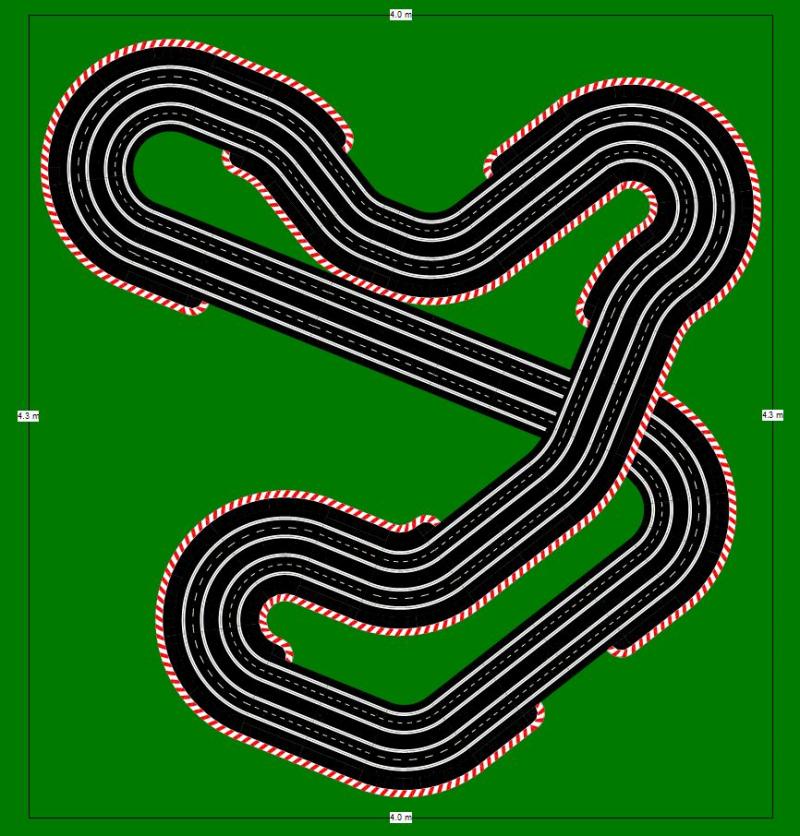

Mon interprétation rapide de ton tracé de départ uniquement avec les courbes standard. Maintenant si tu veux jouer de la scie il est possible d'adapter à la marge les courbes

@ Lovecat : excellent ce tracé, il se rapproche vraiment pas mal, ça commence à me plaire
