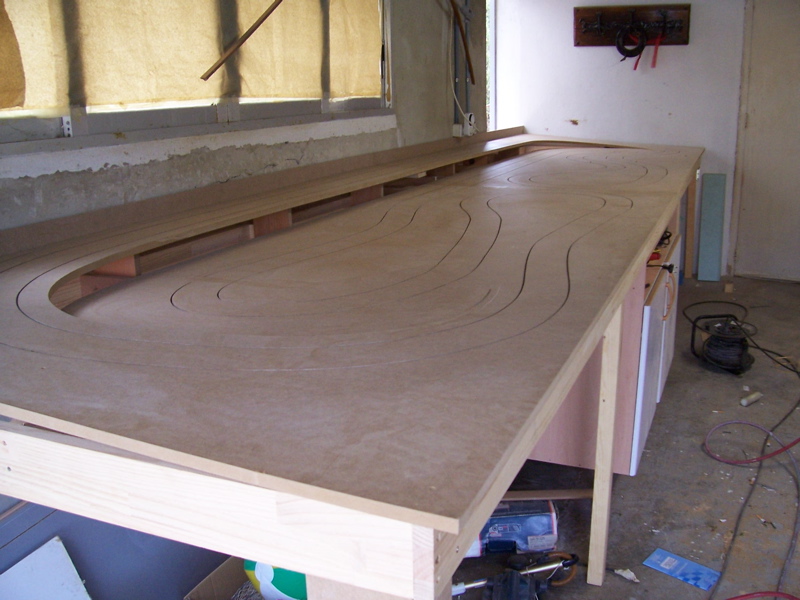

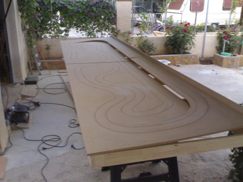

Date du message : dimanche 22 juillet 2007 à 01h58
Dans la famille,on prend les memes et on recommence........

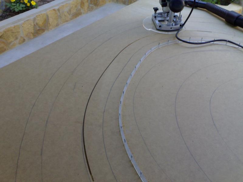

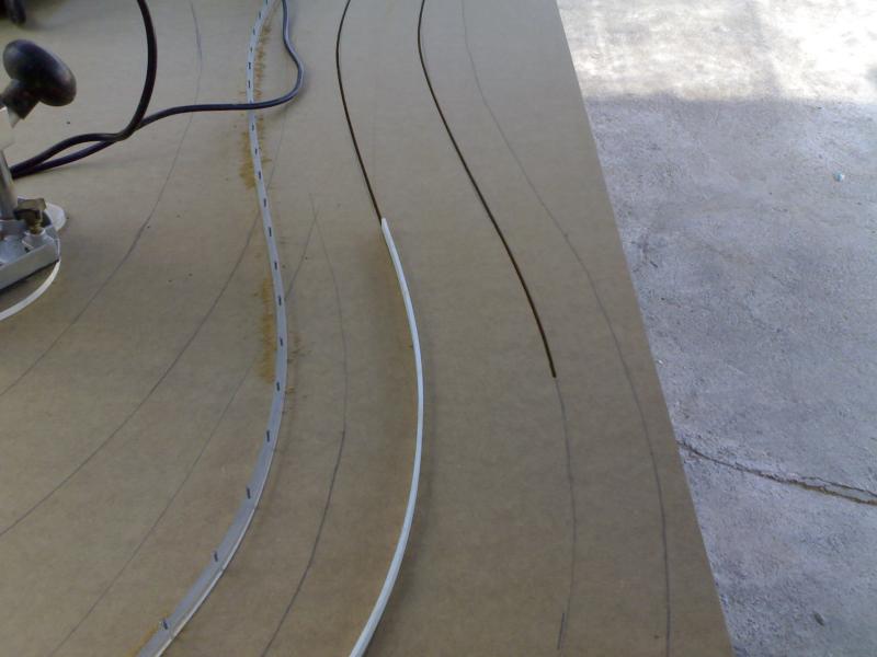

mais cette fois çi,avec l´aide du routing kit de l´ami LUF!!!!!
et vous me direz......"mais pourquoi tu refais ta piste??".........
baahhhh....... tout simplement,parce que la premiere etait remplie de defauts
je m´explique:
1º:les deux premieres parties de la piste etaient defoncées en 4mm(voir 5mm,car l´axe de ma defonceuse etait un peu toucher,suite a une chute) la partie centrale en 3mm(voir 4mm...)donc les raccords entre chaque piste etaient en "entenoir"....a chaque passage d´une piste a l´autre,il y avait un "claakk!!"....pas cool!!
2º:trop de raccords de cuivre.......en tout 24 points de soudure plus ou moins bien fait.
3º:les chicanes,le pont,et les retrecissements......ouais,c´est marrant 5 minutes,mais ça devient vite gonflant a force
4º:la peinture.
aahhh!! la fameuse peinture.......ça accroche tellement bien,que je suis sur que si je fais 100 tours d´affilée,au 101eme tours........je roule sur les jantes!!!!
cette peinture s´use aussi tres vite:les deux premieres parties de la piste(les plus anciennes)sont presque lissent.
5º: l´ossature.
j´etais tellement impatient de faire les premiers tours de piste,que j´ai fait une ossature a la "mord moi le n...."!!!
resultat des courses:les panneaux sont devenus concave........re-pas cool!!!
donc voila,cette fois çi,je vais prendre mon temps et faire les choses comme il faut!!
une ossature digne de ce nom,defoncage en 3mm,achat du kit de oldslotracer,une nouvelle defonceuse a 26 euros de chez "bricomerdouille"(ça me revenais moins cher que de faire reparer la mienne).pas de chicanes,pas de ponts,pas de retrecissements.......100% arsouille!!!........et qui sait......peut etre un
"SLOTINSPAINTOUR 2008"
je vais quand meme conserver quelques elements de l´ancienne piste:
les gradins,les lampadaires,le panneau publicitaire et bien sur l´atelier du vieux WILL!!!
bon,assez parler....place au photos!!
aahhh le kit de defoncage!!!!! que du plaisir
si vous avez l´intention de vous faire une piste bois,c´est le truc qu´il vous faut!!!
pour 36 euros,ça vaut pas le cout de se faire c....!!!!
j´ai juste eu un "ratage".......j´avais oublié un clou

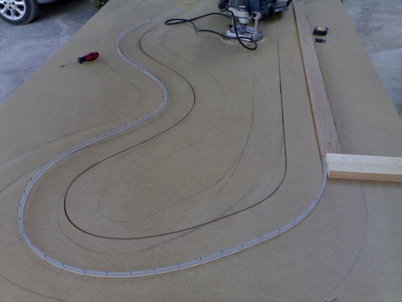

le tracé
voila,c´est tout pour aujourd´hui.....
demain si tout va bien,je demonte l´ancienne(si quelqu´un la veux,et vient la chercher... )et mets en place le nouveau "DEFWOODRING" .....

Alors,là respect , je ne l'ai pas aussi bien réussit du premier coup
Teubarland
Date du message : lundi 23 juillet 2007 à 08h50
trop bien !!! il est fou ce defray !!!
pour les chicanes, retrecissements et pont !! dacodac avec toi, en arsouille c'est lourd (c'est pour ça que je vais refaire la mienne) sinon, pour la peinture, tu dit qu'elle c'est bouffer !!! t'avais mis quoi ??????????????? pas que je fasse comme toi !!!! hi hi hi hi !!!
sinon, ça se presente super bien !!!! ta pris quoi comme bois, contre-plaqué ??

Beau boulot Defray, c'est que le Kit c'est que du bonheur ce truc (d'ailleur faut que je pense à m'en recommander un )

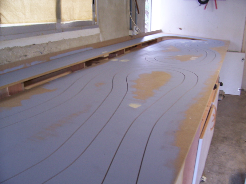

j´ai fini de fixer la piste...........prochaine etape:couche de peinture de fond,et debut des rochers!!!
mais pas avant ce week end.........

A part sur la ligne droite surélevé, qui entre nous est top de top tu verras , le tracé intérieur ne ressemble pas au mien, et puis même s'il avait ressemblé ou même si tu l'avais scrupuleusement copier cela ne m'aurait pas dérangé le moins du monde Defray.
J'aime beaucoup ton tracé il semble rapide, très fluide, avec une partie plus lente sur la droite, a mon avis tu vas beaucoup t'amuser
Cette configuration de piste toute en longueur est vraiment bien, je peux en parler, j'ai la même à la maison . Le ramassage ne pose aucun problème (juste 2 ramasseurs), aucun angle mort ou problème de visibilité de la piste bref le top
tu vas vraiment te faire plaisir sur cette piste, j'en suis sur

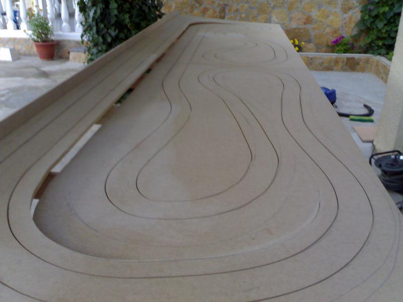

Date du message : dimanche 29 juillet 2007 à 23h26

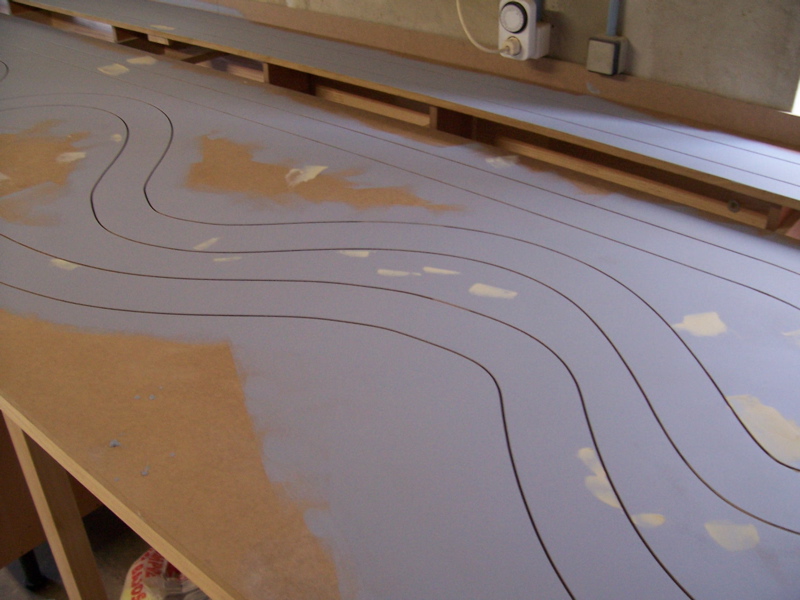

les travaux continuent......

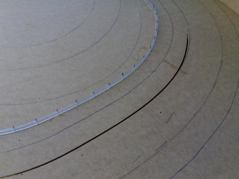

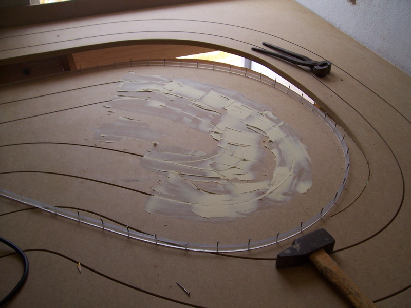

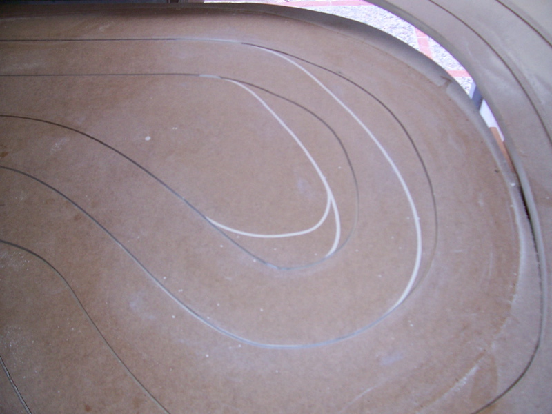

depuis la semaine derniere,je n´arrêtais pas de penser a une courbe qui ne me plaisait pas sur la piste.......
les voitures ne passaient pas a la main!!!
donc un peu de cuivre,un peu de jus......et là......ça passe,mais en chassant beaucoup de cul(piste sans peinture)
je me suis dit:"meme si ça passe,avec le grip de la peinture.....bah.....ça va pas passer!!!"
donc pour eviter de tout refaire une fois la piste finie................
"petit rebouchage"
"gros defonçage"
maintenant,ça passe impec´!!!

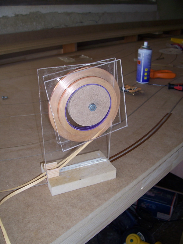

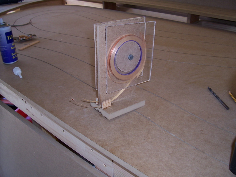

pendant que le syntho séchait,je me suis attaqué au derouleur(j´vous ai dit que j´allais faire les choses bien!!!)
alors voila,je me prend la tete un demi heure..........et resultat des courses......bah,pas terrible du tout
bah oui,comme gros boulet que je suis,j´ai mis une piece trop grosse au milieu(entre les deux rouleaux)
il ne faut pas quelle depasse la largeur du slot,sinon le cuivre est coller trop loin du slot :)
ce n´est pas grave,je recommence......(PIMM!!BAAMMM!!!BOOOMMM!!!AIIIEEEE!!)
................et voila l´travail!!
ce coup çi.....ÇA MAAAAAAARCHEEEEEEEEEEE!!!!!!!!!!
le cuivre est collé pil poil ou je voulais,a un petit peu moins d´un mm du slot!!!
bon ok,il est pas aussi bien que celui de med ni aussi costaud que celui de teubard,mais il fonctionne tres bien!!
premiere couche de peinture.....
fini pour aujourd´hui!!!!
to be continued.......

tu as super bien bossé et au vue des photos tes slot sont très propre et sans défaut ce qui promets un roulage sans accro et donc sans déslotage
tu as bien fait de refaire ta courbe qui etait trop en epingle et qui aurait provoqué pas mal de casse de puit de guide
