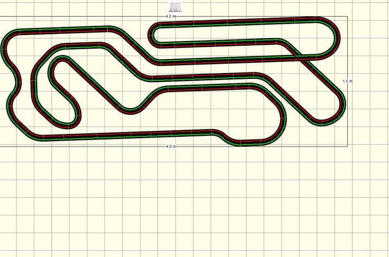

Voilà le plan, j'ai du démonté " Sears Point " (4 pistes tyco 11 metres) pour laisser la place à la golf échelle 1.
Du coup j'aimerai bien me faire un petit 2 pistes ponctuel sur une surface de 4m10 par 1m50, en utilisant le max de mes rails droits j'arrive à çà (tous les virages sont en r9, r12 ou r6 (je n'en ai que 4))
Vos commentaires, vos idées ???

ça va foncer la dessus !
Il developpe dans les 20 metres non ?

Citation :Bonjour François !!! Effectivement, j'ai voulu eviter mes series de "esses" qui n'en finissent plus... Pour le developpé tu es pile dedans, il fait 20,43 !!! bravo.ça va foncer la dessus ! Il developpe dans les 20 metres non ?

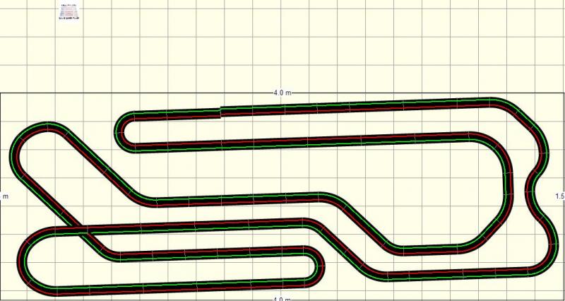

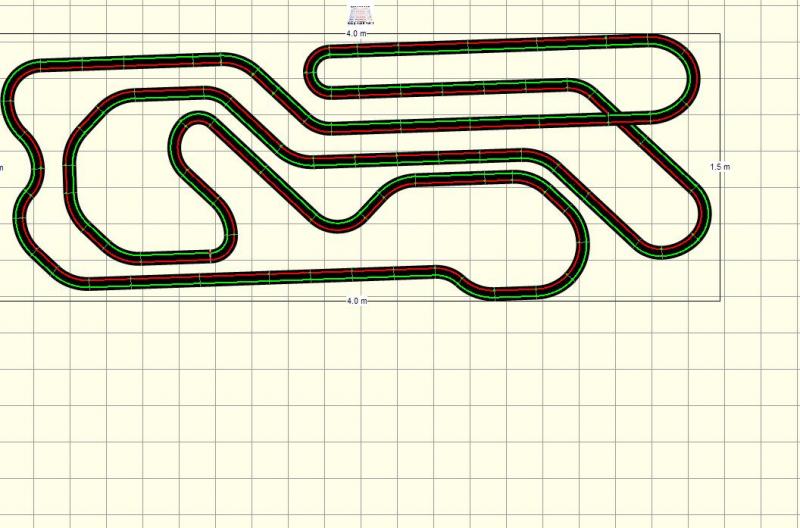

Bonjour !
2 autres sur la meme base :
Allez François, tes impressions ?

Tes circuits sont de plus en plus difficiles . Tu vas ramasser les voitures sans arret .
Je prefere le 1er tracé.....

Par expérience Pro et privée, je dirai qu'il ne faut pas essayer de caser à tous prix le stock de rails pour avoir un max de développement. Ce sera toujours au détriment de la fluidité et du plaisir de pilotage.
